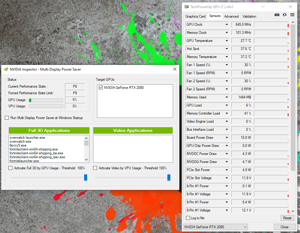

Nvidia Inspector Download - ComputerBase runterladen
einstellen:
sich dann erfreuen, dass die karte im idle runtertaktet = langsamer dreht
ich hab hier 240 hz 1080p, 180 Hz 1440p und 2x 60 Hz 1080p
sie macht das wie zusehen

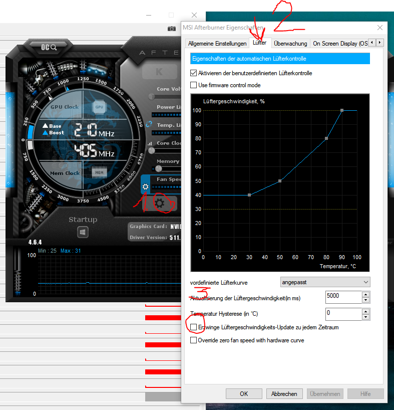

Du kannst in Afterburner halt die vBios Lüfterkurve sehen, da könnte man halt schauen ob sie sich wirklich so verhält wie sie soll.
Oke danke, dann download ich mal und schau nach
Wo genau finde ich diese Option?

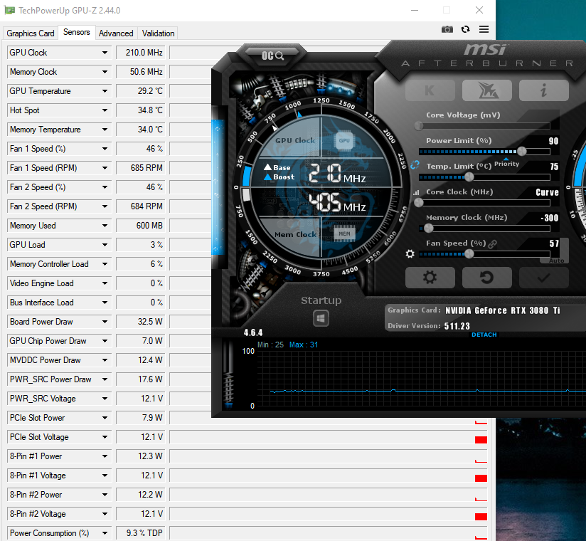

Mmmmhh - weil bei mir andere SW eingreift, steht zB beim MSI AB nur quatsch in meinem Fall.
GPU-Z zeigt das verlässlichere Werte an.
Hier kannst du die Curve einstellen und erzwingen:
