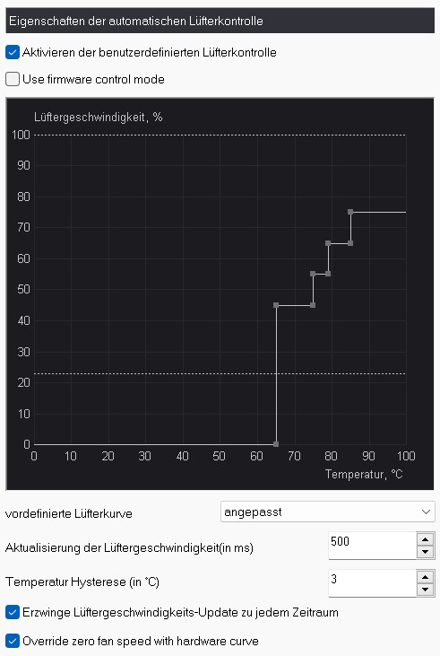

  • MSI Afterburner an den Lüfterkurven rumgedreht (siehe Screenshot -> gestrichelte Linie bei 30% (?)) Wenn ich diese Einstellung übernehme laufen die Lüfter natürlich konstant, ZERO Fan scheint nur bei deaktivierter benutzerdefinierter Lüfterkontrolle eingeschaltet zu sein.

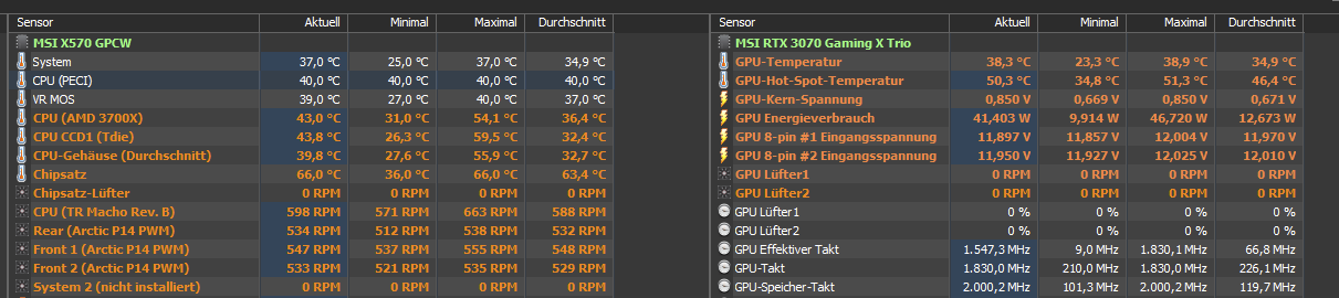

Hier Raumtemperatur 23 Grad:
Ich würde die Lüfter bei Default-Steuerung durch die Karte lassen und die Karte eher per Afterburner undervolten. Das bringt deutlich mehr hinsichtlich der Temperaturen, kostet in der Spitze kaum signifikante FPS und wirkt sich positiv auf die minimalen FPS aus.
Furmark ist zum Testen der GPU zwar nett, um sie ans Limit zu bringen, steht aber nicht für die typischen Gaming-Szenarien.
Beispielsweise:

Der Afterburner lässt mich eben nicht unter 30% gehen.
30% ist anscheinend das absolute Minimum. Mir ist eben beim Testen noch aufgefallen, dass die Lüfter zwar laut Afterburner auf 30% laufen mit ca.990 RPM aber selbst wenn ich auf 100% hochdrehe, stelle ich keinen Unterschied fest was Lautstärke oder Drehzahl angeht, auch wenn die angezeigten RPM und Speed % natürlich mehr aussagen. Könnte das bedeuten, es gibt einen Defekt der quasi nur 100% oder gar nichts macht? Irgendwie ein defekter Temepraturfühler oderso? (Sorry soweit reicht mein Wissen nicht :D)

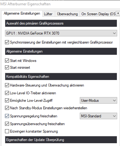

Evtl. sind auch noch ein paar Haken zu setzen:

Mit diesen Einstellungen funktioniert auch der ZFM mit dem Afterburner. Allerdings liegt die Mindestanlaufdrehzahl nach dem ZFM weiter bei 30%, aber alles darüber kann frei konfiguriert werden.

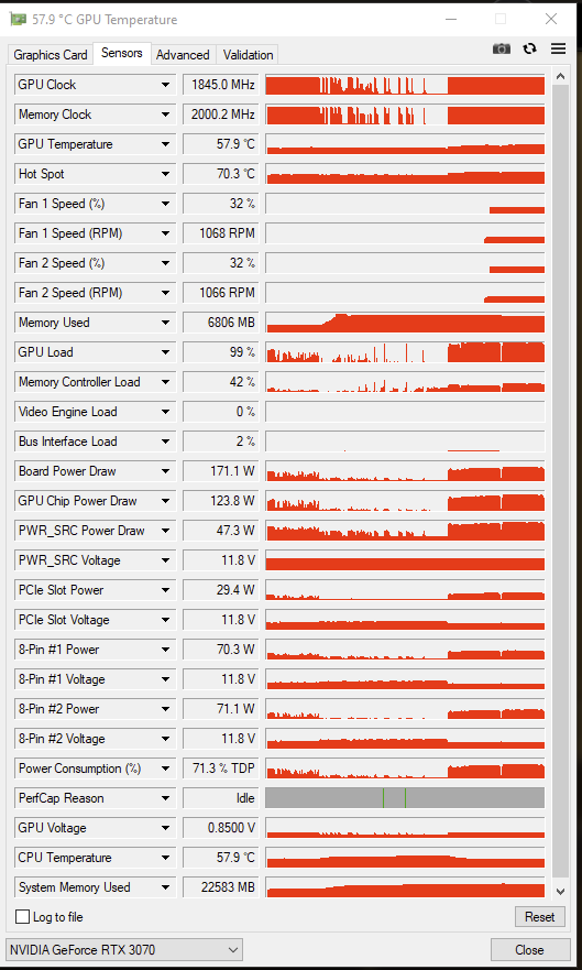

Lade GPU Z herunter und mach Mal ein Screenshot wenn die Lüfter laufen.
Vielleicht dreht ein der 3 Lüfter auf max.
Dann könnte auch ein defekt der Lüftersteuerung vorliegenden.
Oder das Gehäuse aufmachen und jeder einzelne Lüfter vorsichtig in der Mitte mit dem Finger anhalten und schauen ob es dann leiser wird. Vielleicht läuft ein Lüfter auch nicht ganz rund.
Tatsächlich läuft ein Lüfter extrem schnell, die anderen beiden "normal?". Der schnelle natürlich schwerer anzuhalten und die anderen beiden leichter, aber gefühlt auch unterschiedlich. Auffällig auch im GPU-Z der Unterschied der Fans und nur 2 von 3 ? Das erklärt vielleicht auch wieso der Afterburner da nichts ändert?
Zwei sind "zusammengeschaltet", bzw. hängen an einem "Regler". Deswegen werden lediglich Fan 1 und Fan 2 angezeigt.
Der GPU-Z-Anzeige nach steht einer oder stehen zwei still. Ist das tatsächlich so? Mal nachgeschaut?
Nein, tatsächlich drehen alle drei. Nur eben unterschiedlich.

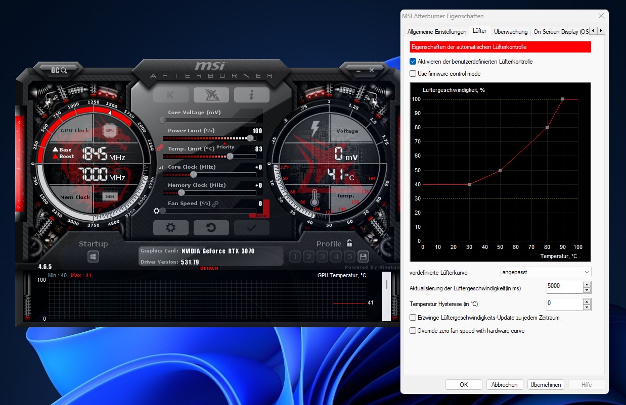

Im Afterburner gibt es eine Option FanSync die man auswählen kann damit die Lüfter synchron laufen. Mal auf das Rad vor FanSpeed geklickt?
