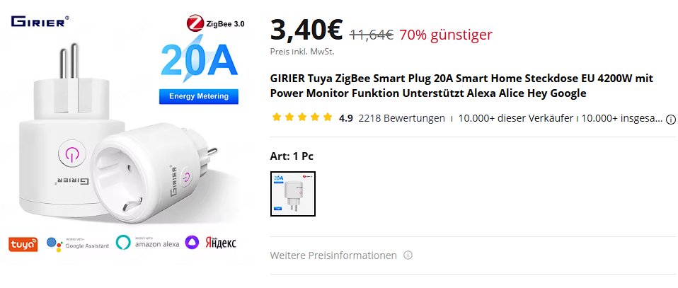

Hab gerade die gefunden, kennt die schon jemand und taugen die was ?
na um dreieurovierziginclmwstundversand kannst es aber auch testen.
was spricht dagegen?
das finanzielle risiko wohl kaum.
die unterstützungen sind angegeben, und weil das zeug ja mit etabierter software funktionieren muß, wird sich das zeug auch an die vorgaben halten.
das zeug kann das tun, ewas innerhalb des jeweiligen standards vorgesehen ist. weil sonst gibts error.

Also ich hätte bei den Billig-Elektrogeräten eher Angst, das mir meine Bude zuhause mal abbrennt. 4200 Watt sind defintiv nichts, was eine Schukosteckdose dauerhaft aushält. Wenn schon so damit geworben wird, kannst du dir die Qualität davon selbst denken ...
CE-Prüfzeichen und ähnliches fertigt man dir in Fernost auch mit, wenn du dir das wünschst. Nur ob es das wirklich wert ist, ist eine andere Frage. Zwar mag der Gewinn hier kleiner sein, aber irgendwo muss ein Gewinn herkommen. Vom Verkaufspreis alleine kann man kaum Ware herstellen, die gewissen Mindestanforderungen genügt ... und ich hab in China selbst die "Fachkenntnisse" der örtlichen "Ingenieure" kennengelernt. Dem Großteil davon würde ich nichtmal zutrauen, die Theorie für einen Ausbildungsberuf hierzulande zu beherrschen.
@madmax2010 Das ist Zigbee, das ist nicht IP-Basierend, die können nicht nach Hause telefonieren. Und wenn, dann müsste da schon zigbee2mqtt oder ZHA mitspielen, da die Geräte darüber angesprochen werden.

andererseits würde ich keine Steckdosen ohne CE oder VDE Kennzeichnung nutzen wollen.
china hat ein 220 V system und das ding hier wird mit 20 A beworben - das wären dann 4400 statt 4200 W. und irgendwie glaube ich nicht, dass die 0815-leitung/steckdose dort für 20 A ausgelegt ist. wenn man das schon nicht so genau nimmt, kann man dann den angaben überhaupt glauben?

Smarte Steckdosen halten nichtmal ansatzweise die 3500W aus die angegebenen sind. Dann schaltet die komplette Dose auf aus. Endgegner ist hier die Waschmaschine, selbst in 30/40°C Programmen.

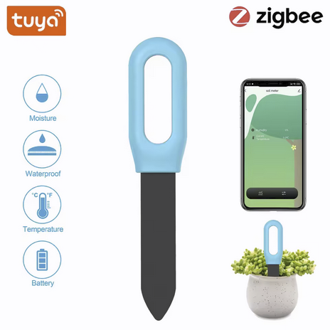

Anfang des Jahres habe ich mir einen Feuchtigkeitsmesser für Erde/Blumen bestellt, funktioniert so gut dass ich nochmal weitere bestellt habe (z.B. Aliexpress > Zigbee Soil suchen, aufpassen dass es Zigbee und nicht WLAN oder BT ist!)

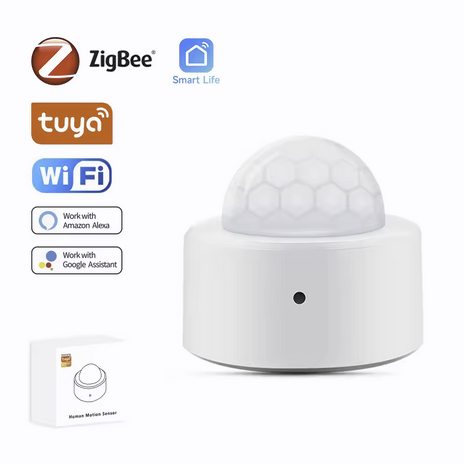

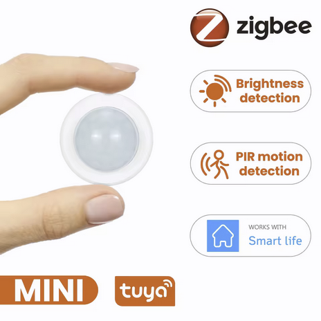

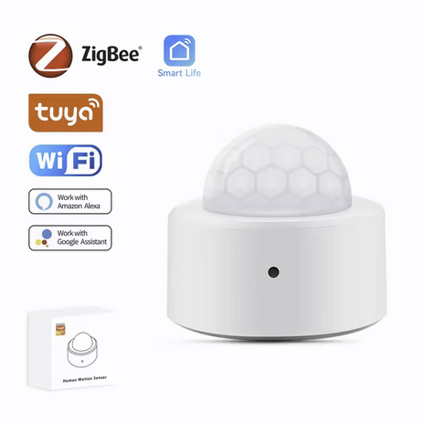

Als Bewegungsmelder ((P)IR) kann ich die kleinen Runden mit Lux-Sensor empfehlen (z.B. Aliexpress > Zigbee Motion Lux), mit einstellbarer Haltezeit (10/30/60/120sec) kann man die besser einstellen als bspw. die ersten Tradfri von Ikea.
Sonsoff SNZB-03 waren bei mir leider nicht so zuverlässig, die hatten leider viele Fehlauslösungen, was inbesondere bei Lichtschaltungen in der Nacht sehr störend sein kann!
