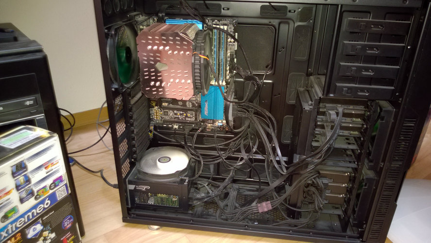

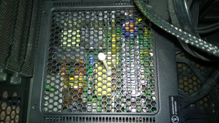

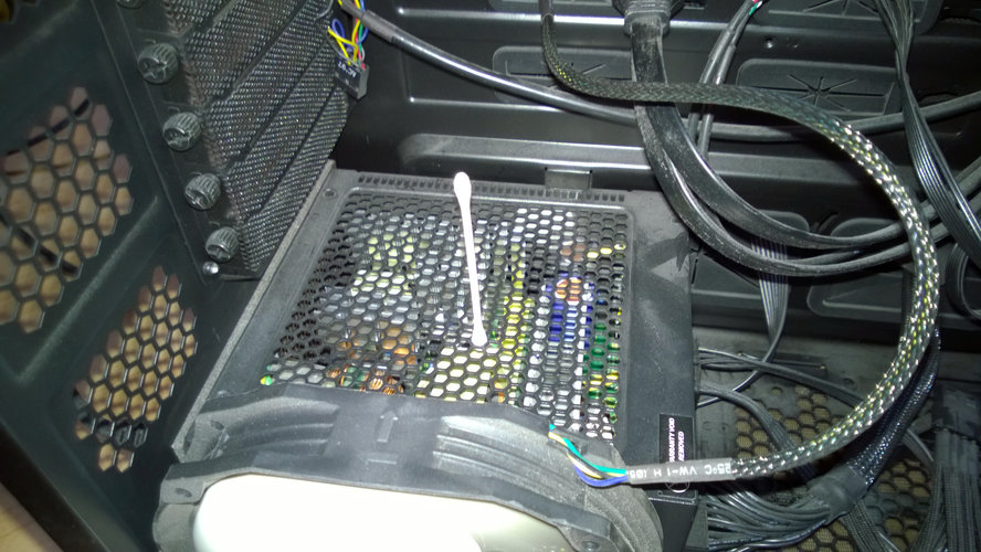

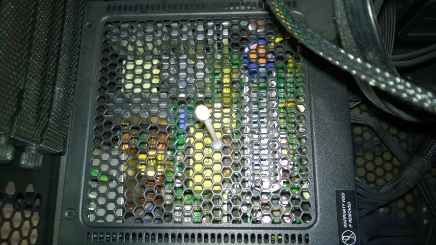

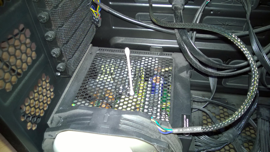

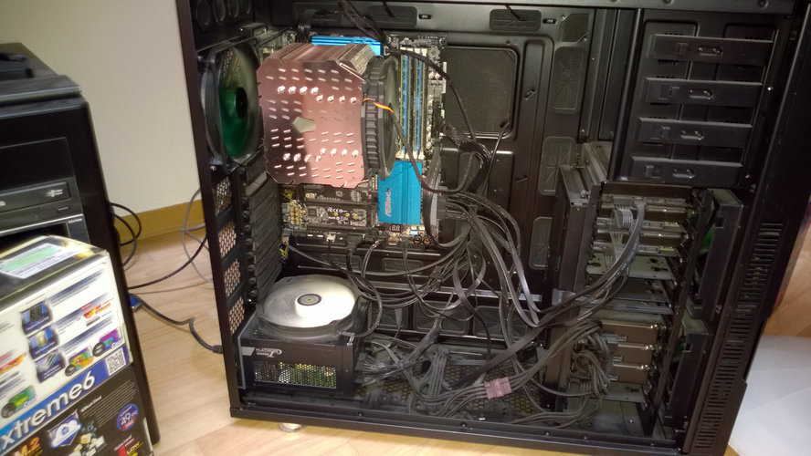

Tja, zwischenstand ist dass ich die Größe der Waben überschätzt habe und bisher keinen Erfolg hatte bei der Lokalisierung. Da ich noch nicht dazu kam ein Stieleis zu holen habe ich behelfsmäßig mit einem Wattestäbchen die Spulen abgetastet aber keinen Unterschied hören und auch nichts spüren können.
Die Geräusche sind Lastabhängig, pausiere ich die BOINC Tasks ist auch bei offenem Gehäuse fast nichts zu hören.
Ich probiere mal noch aus ob es auch temperaturabhängig ist. Womöglich funktioniert das als workaround. Aktiviertes Passivnetzteil :rolleyes:
@Disco Pongo zum Glück ist es bei diesem Netzteil so ziemlich völlig egal was für einen Lüfter ich nehme solange der nichts aus seiner Verankerung reißt XD
Für Interessierte habe ich mal Bilder gemacht. In den Waben bleibt ein Wattestäbchen knapp stecken.
