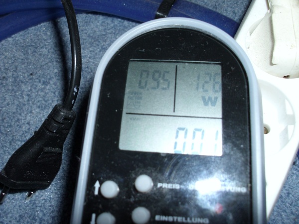

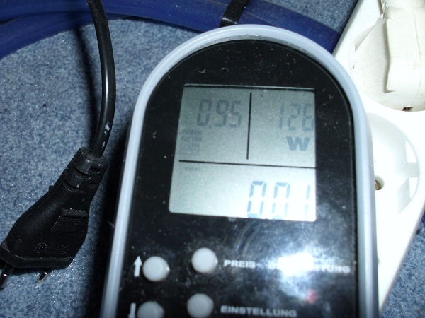

hier siehst du mal ein Live Bild von meinem Sys, welches derzeit zwei GTX 580 beinhaltet und CPU mäßig nur auf Leistung ausgelegt ist :
126 Watt ohne großartige Sparmechanismen. Zieh diese und eine GPU ab, dann hast du bestenfalls 90 Watt. Dann zieh noch die NT ineffizienz ab, dann biste max bei 80 Watt. Tendenz geht Richtung grüner.
