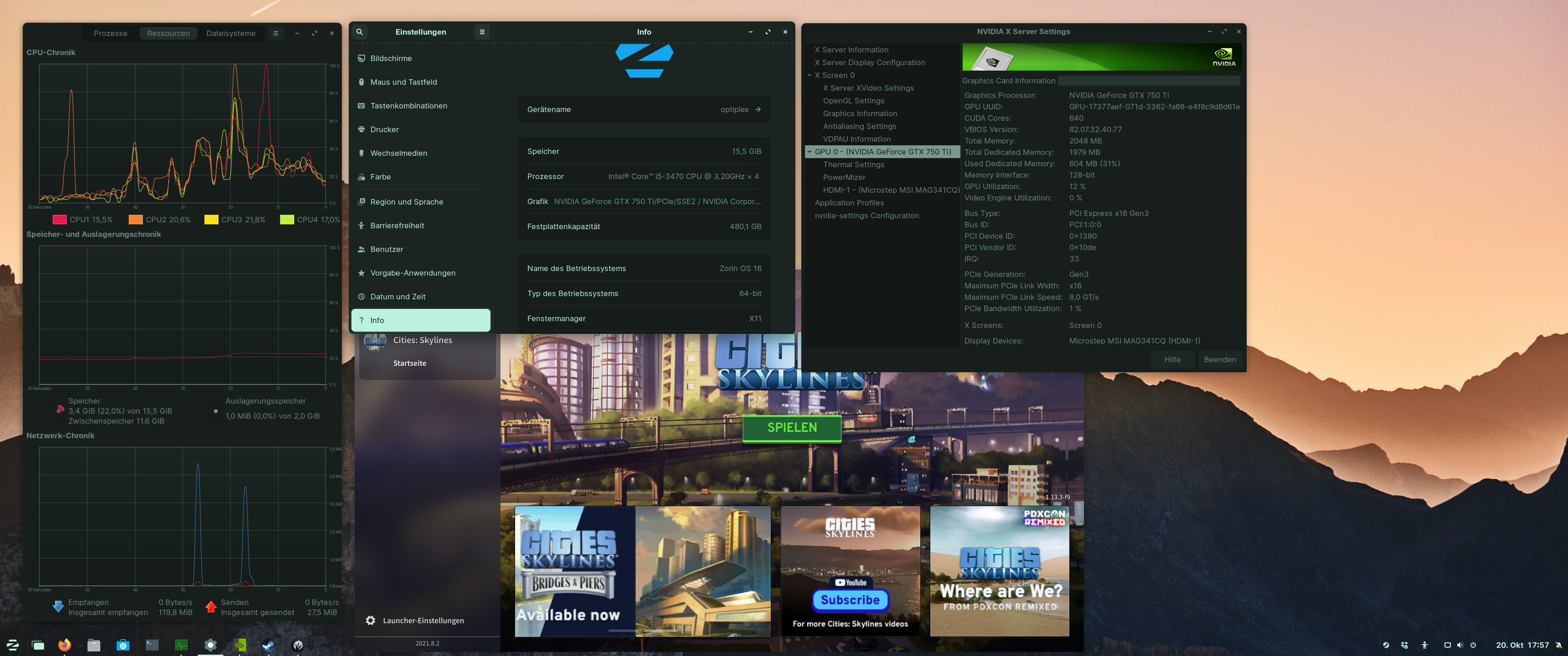

Bisher ging soweit das was ich wollte, nicht immer ohne Haken, aber jetzt macht mir ein Spiel zu schaffen. Cities Skylines ist eines der 4 Spiele in meiner Steamliste die ich unter Linux installieren kann und ich wollte es mit oder auch trotz der alten Hardware testen. Dirt Rally läuft z.B., aber Cities crasht. Ich habe wie auch auf dem Screenshot zu sehen ist diesen Systemmonitor an und Cities im Fenstermodus laufen gehabt.
Ich komme ins Menü, lade eine Stadt aus der Cloud und sehe dann im mittleren Bereich des Systemmonitors den RAM Bedarf hochziehen. Nach ca. 2 Minuten sind die 15,5 von 15,5 GB voll und er geht an die Auslagerung. Die zieht hoch bis auf ihre 2 GB und dann ist Ende Gelände, der Rechner ist tot.
Frage ist also: warum sind es nur 2 GB? Gibt es eine Automatik wie bei Windows die das anpasst? Warum stoppt das System nicht vor Ende der Auslastung sondern will immer weiter?

Ist Deine Auslagerung eine Partition (2GB Partition ... mehr geht halt nicht, würde die harte Grenze erklären) oder eine Datei im Dateisystem.

Ich habe bei der Installation nur auf "nimm ganze Platte" geklickt. Wo kann ich das hier einsehen wie das verwaltet wird? So aus dem Stehgreif kann ich das nicht sagen. Der Optiplex ist bei 16 GB am Ende, ja ^

Ich habe ein Video gemacht von der Kurve, aber es ist ja auch nix weiter zu sehen als dass der RAM auf max geht und danach die Auslagerung. Bis nach oben...und dann ist Schluss.
Screenshot kurz vor Crash:
Weil der Ubuntu-Installer, mit dem Zorin wahrscheinlich installiert wurde, in der Regel ein 2GB-Swapfile anlegt. Du könntest zwar ein größeres anlegen und zuschalten, aber so wie das bisher aussieht, würde das nichts lösen, sondern nur ein bisschen später abstürzen. Die Frage ist also eher, wodurch dieses Speicherleck entsteht.

Einen Screenshot habe ich eben noch rein editiert mit dem RAM Verbrauch. Das macht er auch nach dem frischen Start wenn erst 1,9 GB belegt sind. Rauf bis 15,5 und weiter von 0-2 in der Swap.

Die größe der Auslagerungsdatei (2GB) wird mit der Swap Partition beim Installieren bestimmt. Ein guter Grund, nicht auf "ganze Platte verwenden" zu gehen sondern selbst zu Partitionieren.
Früher galt als Faustregel: ca 50% der Ram Größe.
Mit
Bash:
sync; echo 3 > /proc/sys/vm/drop_caches
kannst du den "Zwischenspeicher" im Ram(siehe Screenshot 1) leeren, dann kannst du besser verfolgen wieviel RAM C: S benötigt.
Programme sollten weiter laufen.
Mit
Bash:
swapoff -a && swapon -a
kannst du den Swap leeren.
ACHTUNG: Alle Programme die grad dort drin liegen stürzen ab ;-)
