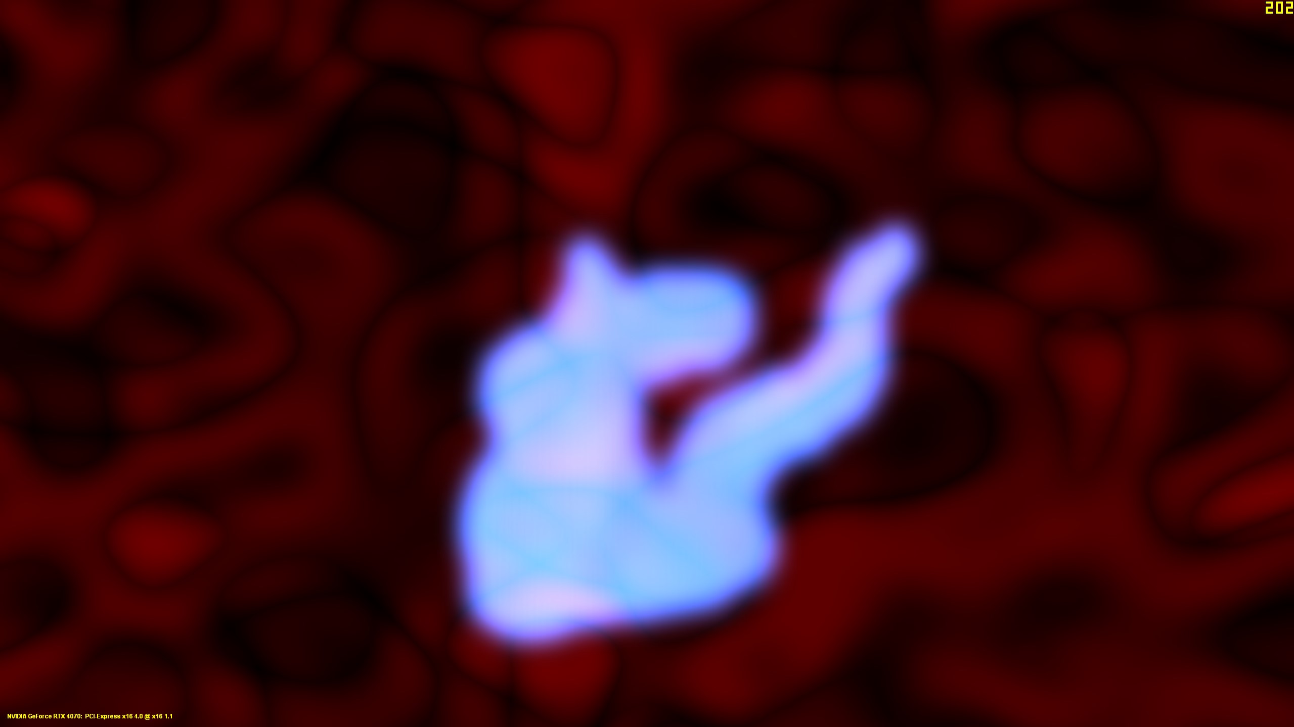

Hier noch mit dem Stresstest.

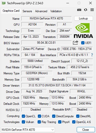

check die karte im Slot und dann check im BIOS ob du da was eingestellt hast bei PCIe Speed. Sollte auf AUTO oder GEN3 stehen.
Wenn das nix hilft hat die karte ein weg! also Zurück damit!

die bleibt beim Render-Test auf x16 1.1 statt 4.0 ? Da ist was faul
Chipsatztreiber fürs Mainboard ist auch aktuell?

Das hat nichts mit dem Chipsatztreiber zu tun.BmwM3Michi schrieb:die bleibt beim Render-Test auf x16 1.1 statt 4.0 ? Da ist was faul

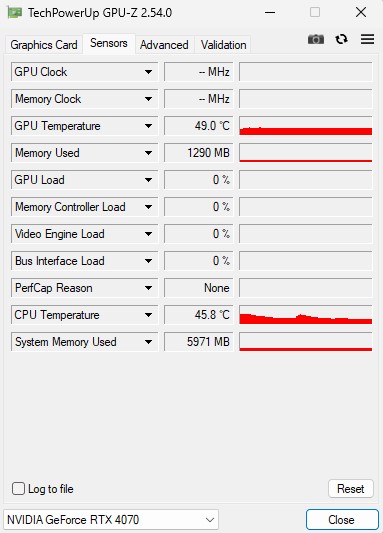

Die Sensoren werden auch nicht angezeigt. Nach Treiberinstallation schon reboot gemacht?
Ist bei dem Board schon das neuste BIOS drauf?

Das wäre ja der Knüller, wenn er den treiber installiert aber bis dato nicht neugetsartet hat. Und bitte kein Runterfahren und hochfahren, das ist nämlich kein neustartenwern001 schrieb:Nach Treiberinstallation schon reboot gemacht?

hab schon mehr als 1x erlebt das gpuz nur ein paar wenige sensoren nach einem treiberupdate anzeigt und auch der boost der gpu nicht funktioniert. Hatte das Küzrlich mit einer 3090 die nur auf 500 MHz taktete.
Nach reboot waren alle Sensoren da und boost bis auf knapp 2 GHz ging auch wieder

Mach doch mal den Rendertest im Vollbildmodus, unten links siehst du dann x16 1.1 oder x16 4.0

Topperharley schrieb:Mach doch mal den Rendertest im Vollbildmodus, unten links siehst du dann x16 1.1 oder x16 4.0
Solange die Sensoren in GPUz nicht da sind ist, bringt der nichts.
keine Sensoren = Treiber oder Problem vom BIOS

Also hier mal zusammenfassend:
Leider gehe ich immer mehr davon aus das die Karte einfach im Eimer ist. 🙈
Sonst noch andere Ideen?
- Hab die Grafikkarte nochmals ausgebaut und eingebaut, das Ding sitzt fest
- Hab DDU nochmals gemacht, Treiber neu installiert und natürlich neu gestartet
- HDMI Kabel hab ich auf der PS5 jetzt getestet, da läuft es einwandfrei mit 4k 120hz.
- BIOS von Motherboard ist auf den neuesten Stand
- GPU-Z im Anhang wieder mit Vollbild Test dieses mal

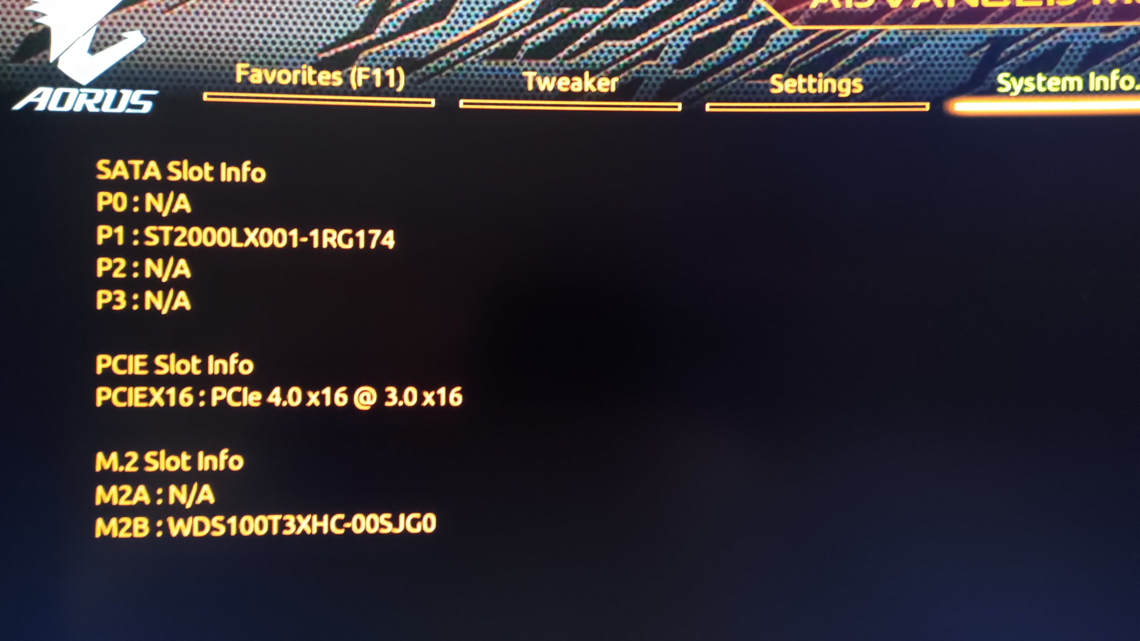

Hätte jetzt keine Einstellung dazu gefunden, aber es scheint schon so zu sein, siehe im Anhang.DriveByFM schrieb:Nutzt du ein Riser Kabel? Stell mal im BIOS auf PCIE 3.0 falls ja.

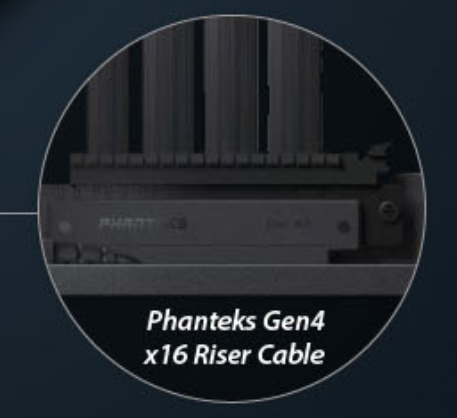

Das erklärt aber immernoch nicht warum GPU-Z die Sensoren nicht erkennt, vll. doch nen Problem am Slot, was passiert wenn du die alte Karte wieder einbaust? Selbes verhalten?
novanis schrieb:Phanteks Enthoo Evolv Shift
Natürlich Riser.
Auch beim SHIFT (2) nur folgendes:
Beim SHIFT XT
Wahrscheinlich ist es der Schmutz xD ...
Also bevor du sie eintütest und weg schickst:
Board auf den Tisch und Karte mal ordentlich DIREKT angeschlossen.
Daher sind Riser NIE ein Thema für mich.
Auch wenn mir dadurch Spielereien entgehen.
