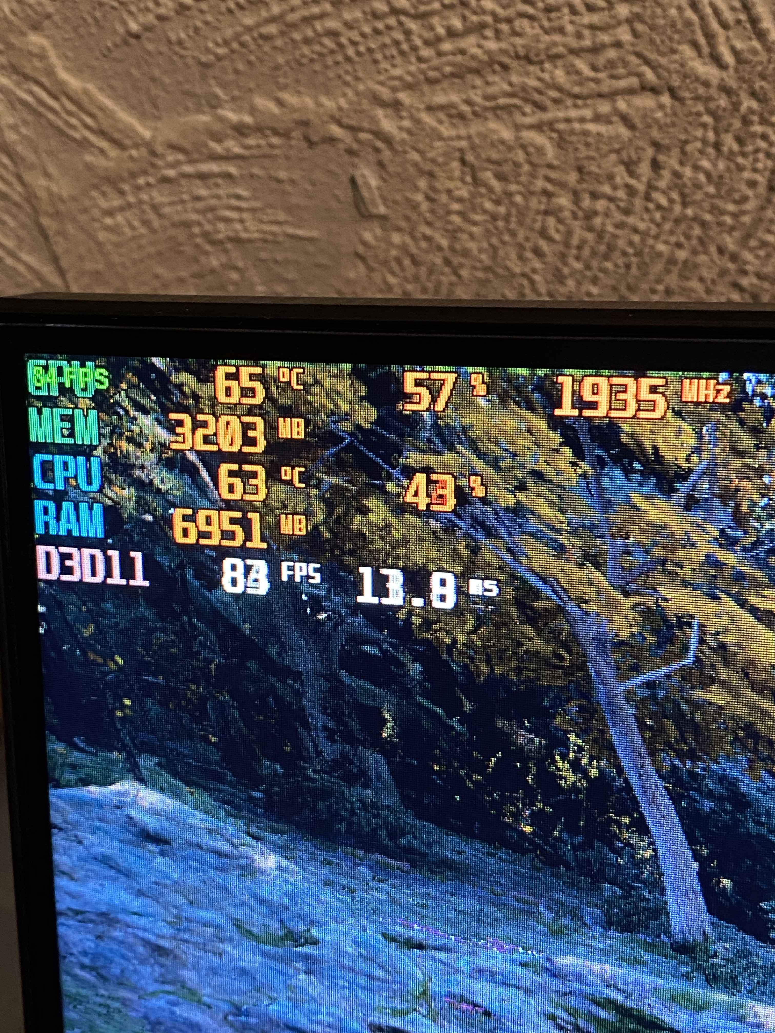

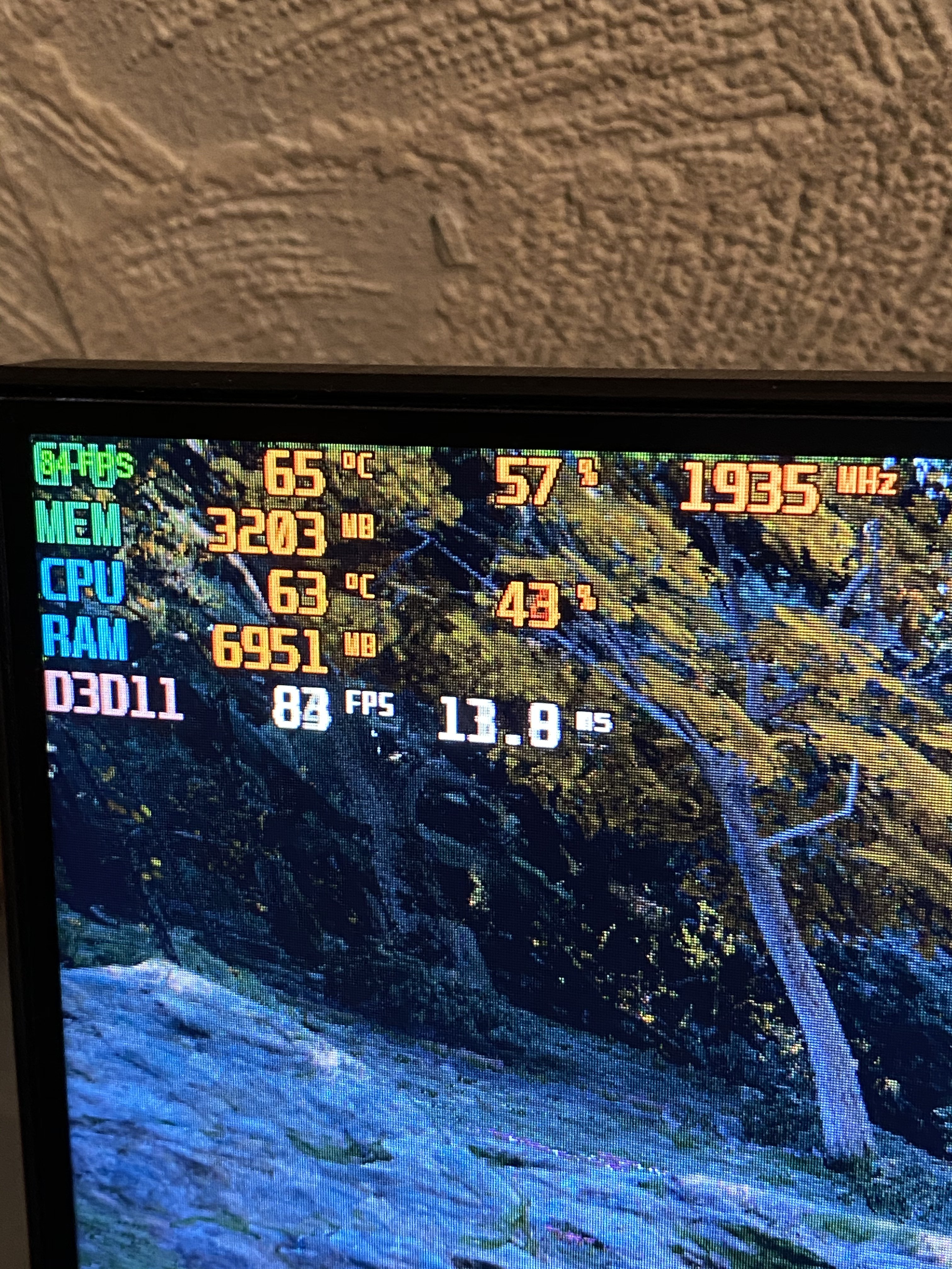

hast du dir denn mal taktraten und auslastung der 3060 sowie cpu load während des spielens angesehen?
Reaktionen: Ronaldiu
Ich glaube nicht das hier die CPU limitiert. Ich habe eine 2700x mit 3080. Die 2600x ist jetzt nicht unbedingt viel langsamer. Da stimmt was anderes nicht. Vergiss aber nicht, die 3060 Ti ist jetzt aber auch kein Beast. Teste doch mal 3D Mark und schau ob du überhaupt mit deinem Setting gut dastehst.
Fakt ist, die GPU ist auf dem Screenshot nicht ausgelastet, also liegt ein CPU Limit vor. Warum ist jetzt halt noch die Frage, deshalb meine Vermutung: Takt der CPU passt nicht, eventuell verlässt sie den Idlestate nicht.
