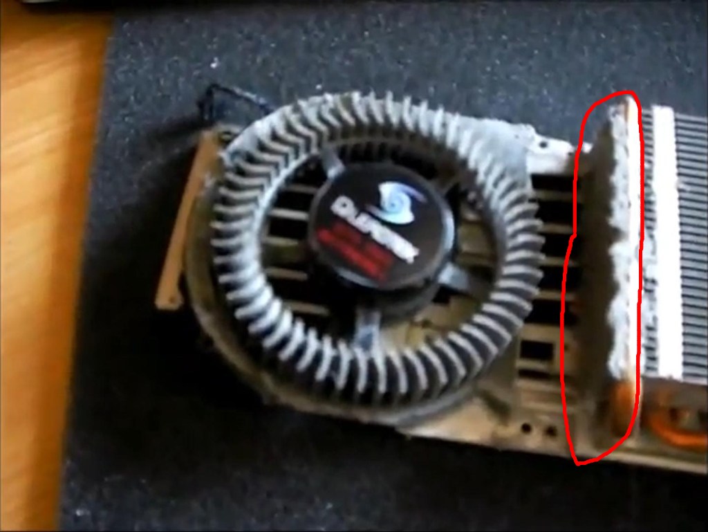

Wahrscheinlich wird der Kühlkörper unter der Verkleidung des Kühlers richtig verstaubt sein.
Bei meiner 8800 GTS war das genauso, und ich denke die Referenzdesigns geben sich nicht viel.
Da war eine richtige "Staubwand" drin ca. mittig des Kühlkörpers, die verhindert hat, dass der Lüfter die warme Luft hinten aus dem Gehäuse arbeiten kann.

Das auf dem Bild ist die Staubwand die ich meinte :)

bin jetzt mit dem teil einfach runter zum kompressor und volle tube reingepustet xD
hinten ist ne Staubwolke rausgekommen das ich nich mehr atmen konnte lol
jetzt sind die lammellen sauber :) idle Temp bei 40 c° sollte jetzt alles wieder funken thx für die hilfe ^^
