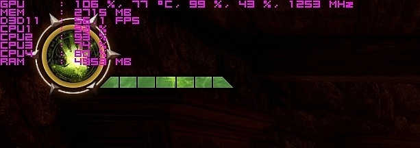

In welchem Game denn? Bei mir siehts in Dragon Age grade so aus:
Die 43% hab ich auch,allerdings überhaupt keine FPS Drops. Die bleiben auch draußen im Freien so bei 50-65.

Hmm ok solche Aussetzer hab ich nicht mal in 4k in WoW. Gestern komplett HC gecleart und die gingen im 20er Raid mal auf 50 FPS runter. Der Lüfter pendelt da so bei ner Auslastung der Graka von 90% zwischen 40-50%.
http://abload.de/img/wow-64_2015_01_03_22_7xsd2.jpg
So siehts grade in Nagrand aus und die bleiben auch konstant. Denke mal du hast 347.09 drauf oder?
