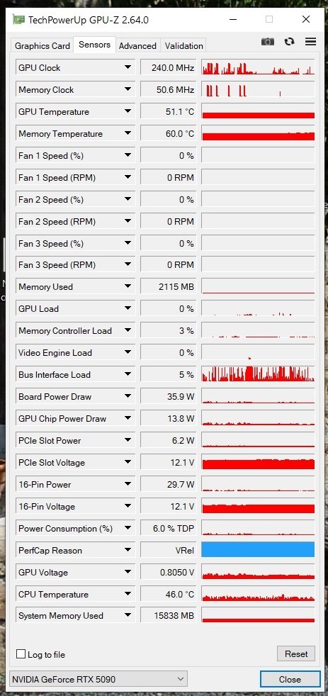

hab mal nen Screen gemacht.
Bei 30-40 Watt im "Idle" beim Surfen sollte sich die Karte mit dem dicken Kühler wirklich nicht derart aufheizen. Da krankt es einfach definitiv am Airflow.

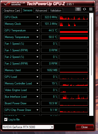

Meine 5080 TUF (ohne aktiven Monitor):

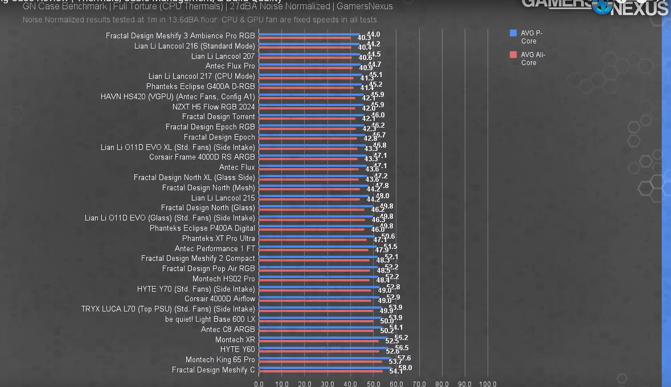

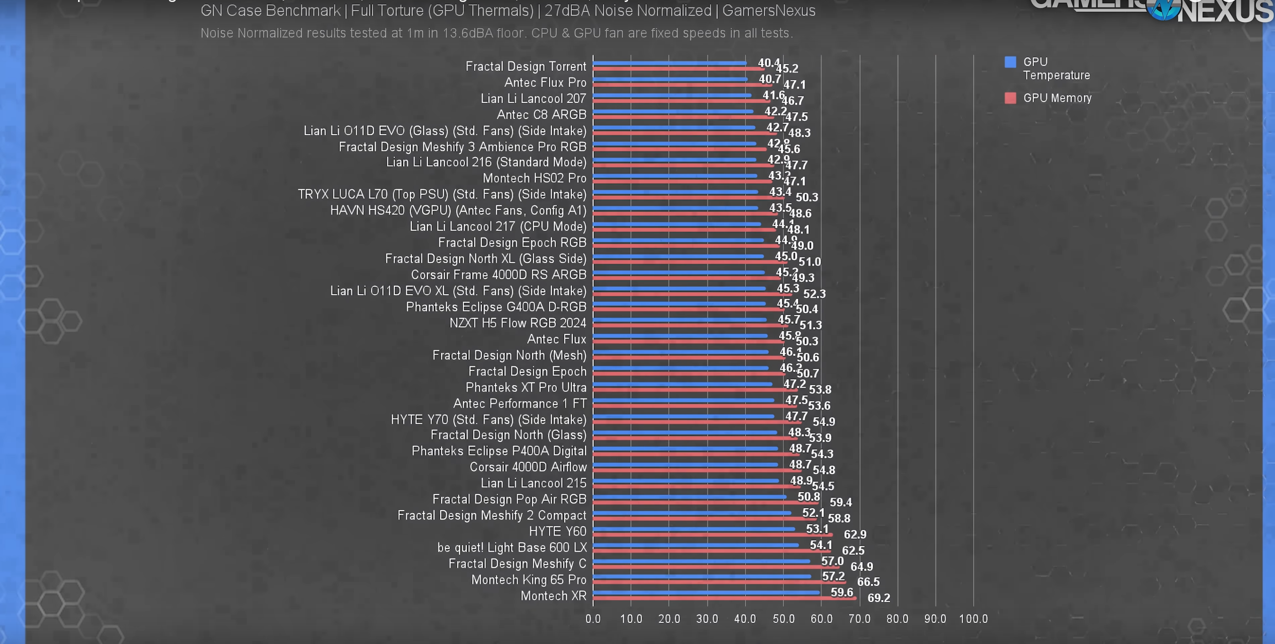

Hier mal die aktuellste Liste von Gamers-Nexus. Ich schätze, dass sich dein Corsair Gehäuse da wohl definitiv am unteren Ende einordnen würde.
