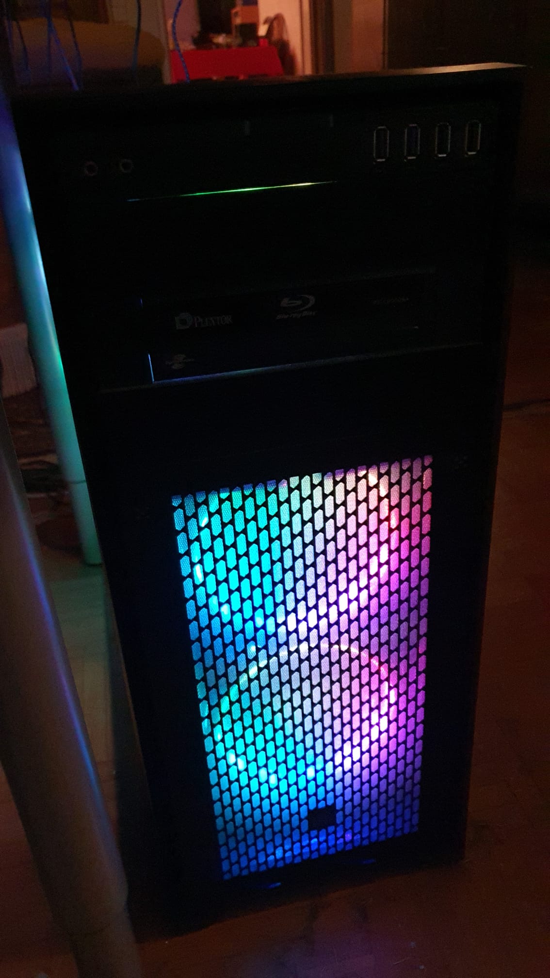

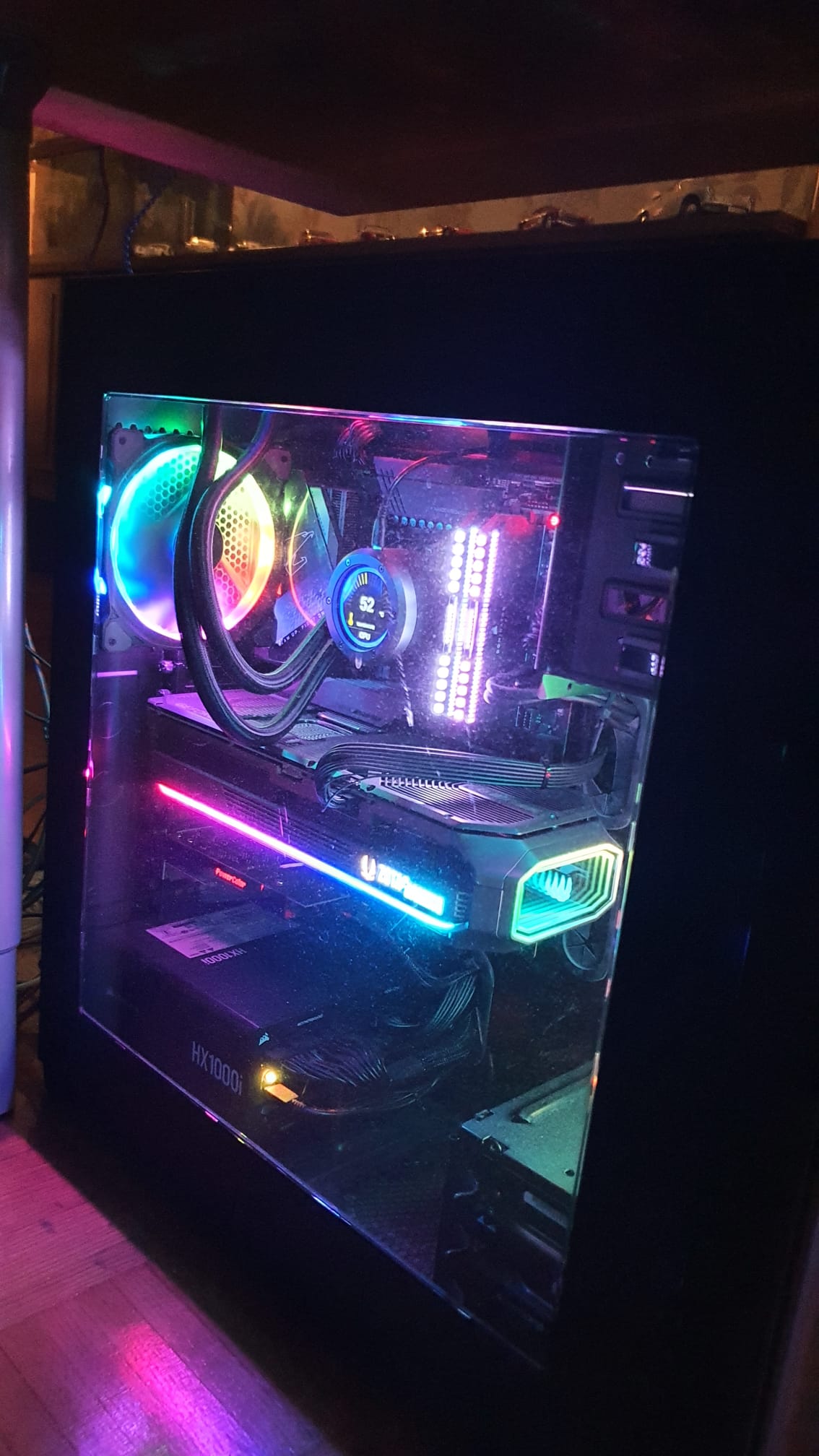

hier mal 2 Fotos, ist schon dunkel daher nicht optimal ^^
Laut Tastmanager ist die GPU Auslastung immer bei 0-2%
Das Gehäuse sieht jetzt nicht unbedingt nach einem Airflow-Monster aus. Sowas wie ein Fractal Torrent oder Lancool 207, die direkt frische Luft von unten zur GPU bringen, wäre natürlich besser.
Ist aber dann aber keine Garantie, dass die Karte damit auch kühl genug bleibt, das Kühldesign der Karte selbst spielt natürlich auch eine Rolle.

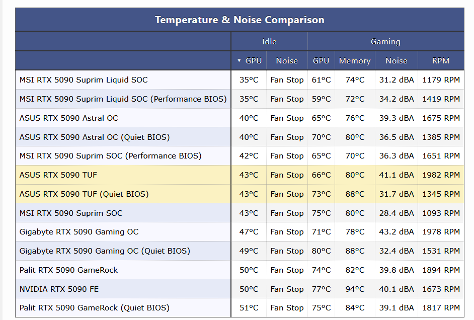

Hab jetzt auf die schnelle keine Review zur Zotac Karte gefunden, aber hier mal zum Vergleich ne Tabelle mit den Temperaturen anderer Karten (Quelle: Techpowerup)

Overroller schrieb:
Ich würde auch fast sagen der Karte sind die Gehäuselüfter nahezu egal, da ja hinten dieses Infinty Window ist wo ja dann von hinten eh keine Luft durch die Karte gepustet werden kann.
Wie kommst du darauf? Nur weil die Karte an der Seite geschlossen ist? Vorne sind drei dicke Lüfter drauf, insgesamt braucht die Karte Luft. Mein Verdacht: Da ist zuviel im Weg und deine AiO zieht viel Frischluft wieder raus, die Karte bekommt zuwenig ab. Eigentlich hätte ich gesagt der Airflow muss reichen, aber offensichtlich ja nicht. Jedenfalls nicht für dauerhaften FanStop.
