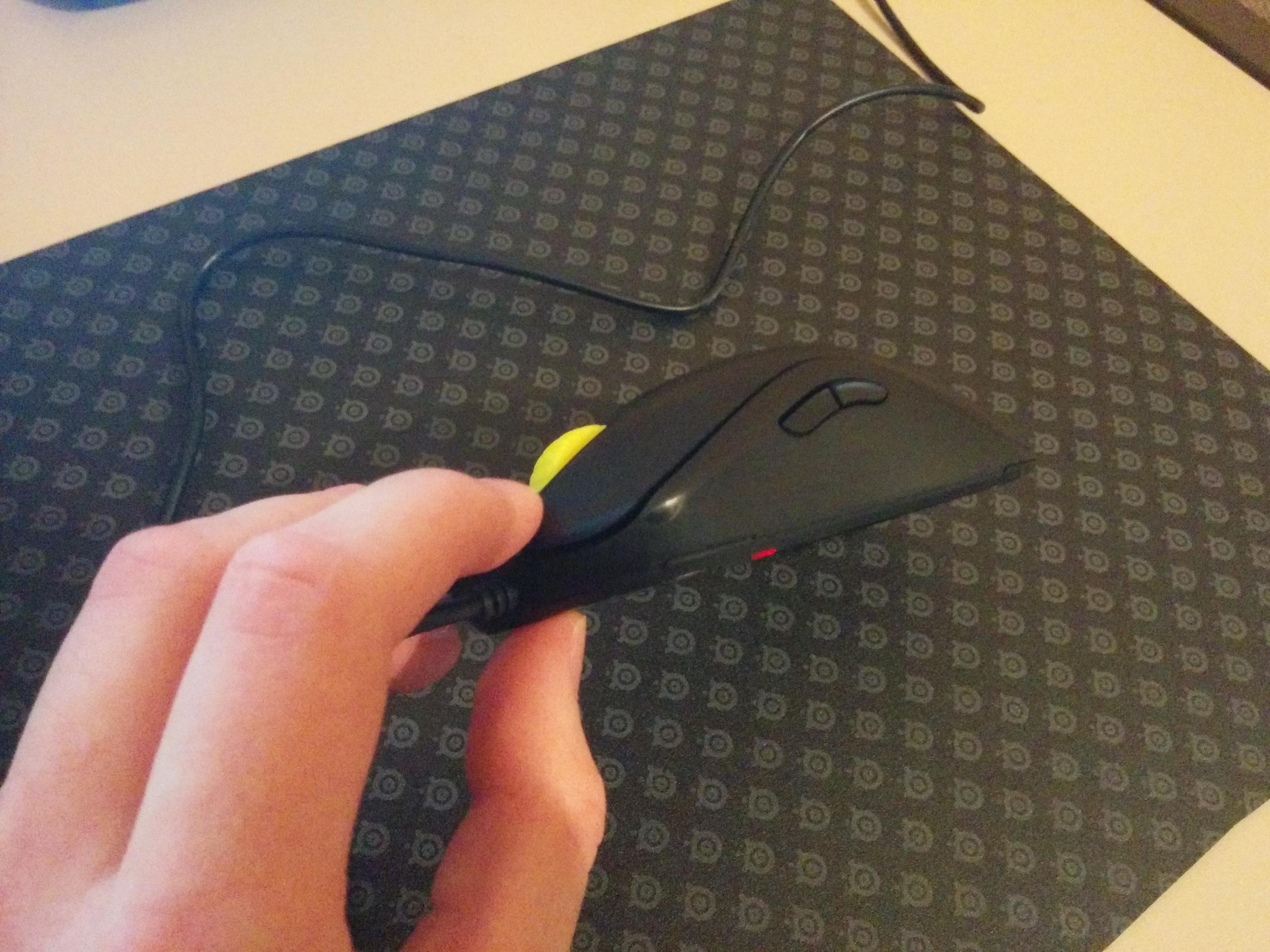

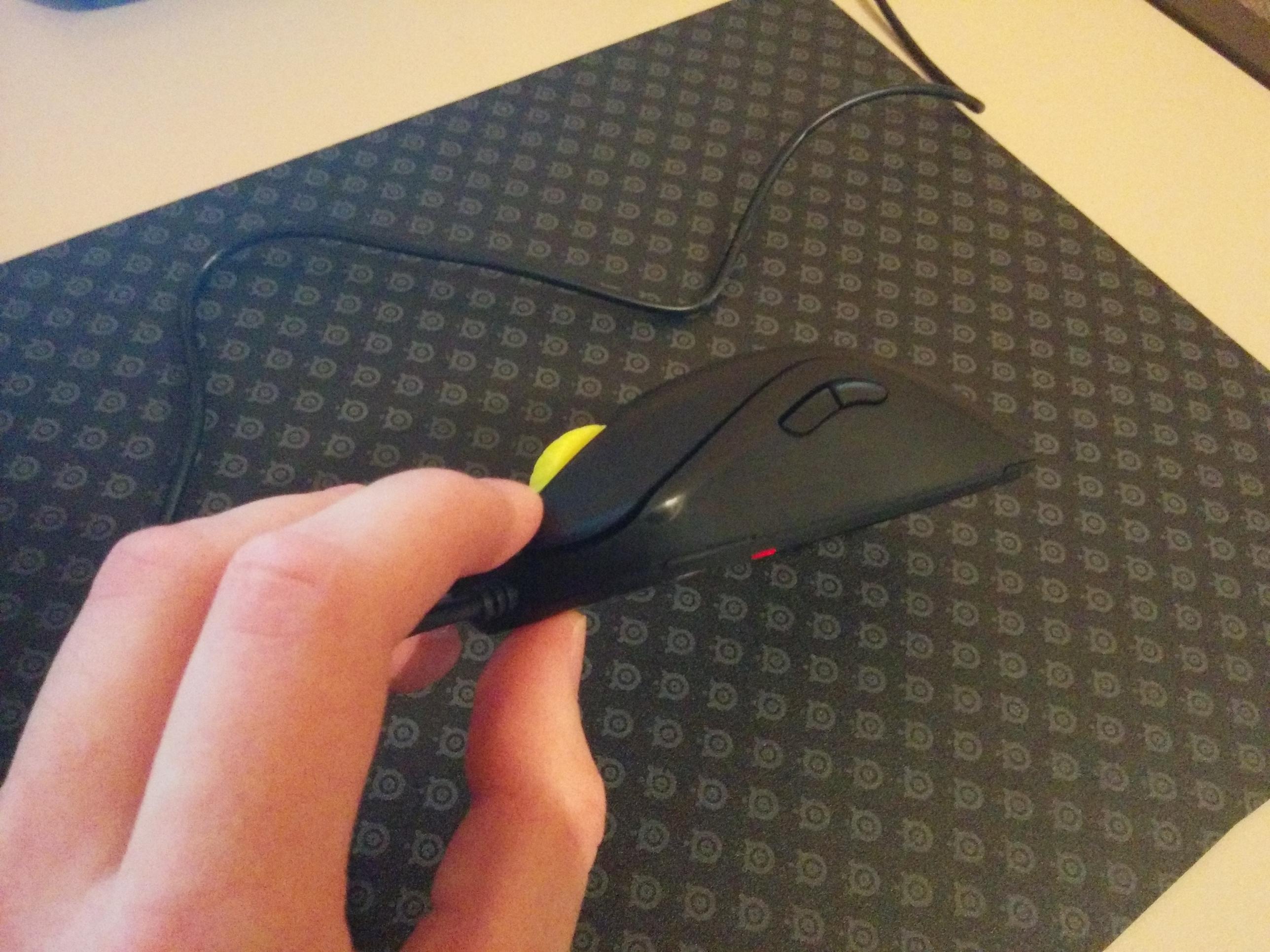

So, ich habe gerade die neue Zowie FK ausgepackt und direkt muss ich feststellen, dass die Oberflächenbeschichtung eine art Loch am forderen linken Teil der Maus aufweist.. Ich bin unglaublich wütend und entsetzt, ich kann es kaum glauben. Die 3.(!) Zowie FK und alle mit gravierenden Fehlern! Das kann doch nicht sein. Von wegen Hersteller für Competetive Gear...
Ich würde ja liebend gern ein Bild mit dem Fehler anhängen, leider habe ich keine Kamera und nur ein altes Handy, welches nicht die besten Bilder macht.
Was nun, das ganze noch einmal von vorn, Maus wieder ab zu euch, eine Woche warten und dann enttäuscht werden..?
Edit: So, die Maus auch noch einmal auf ihre technischen Zustand untersucht. Das Mausradfunktioniert scheinbar wie es soll (wow!), dafür kratzt die Maus wieder auf einem Hartplastikmauspad (auf verschiedenen versucht), wie die erste, die ich reklamieren musste..
Besser geht's leider nicht: IMG_20140626_193432.jpg

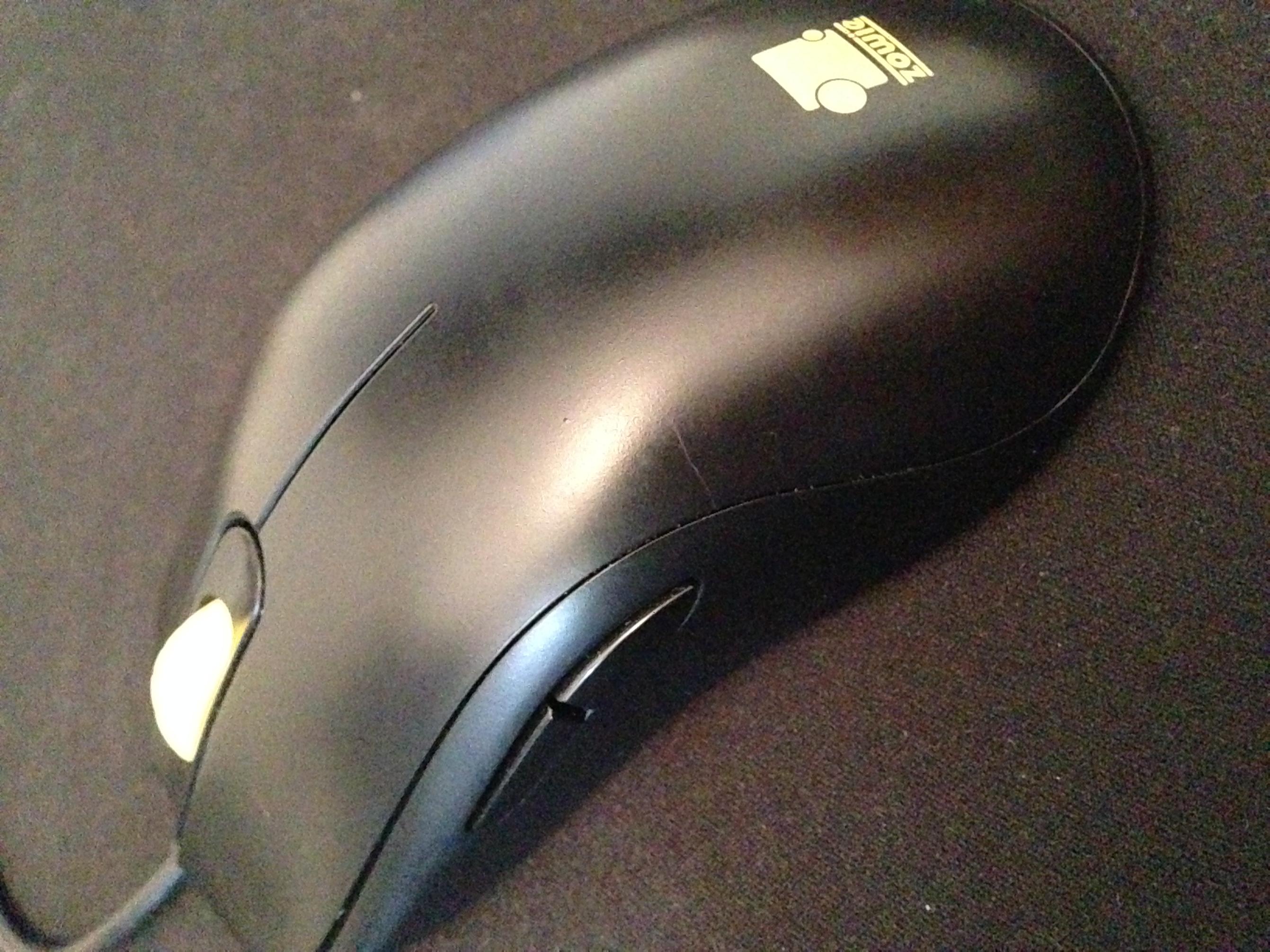

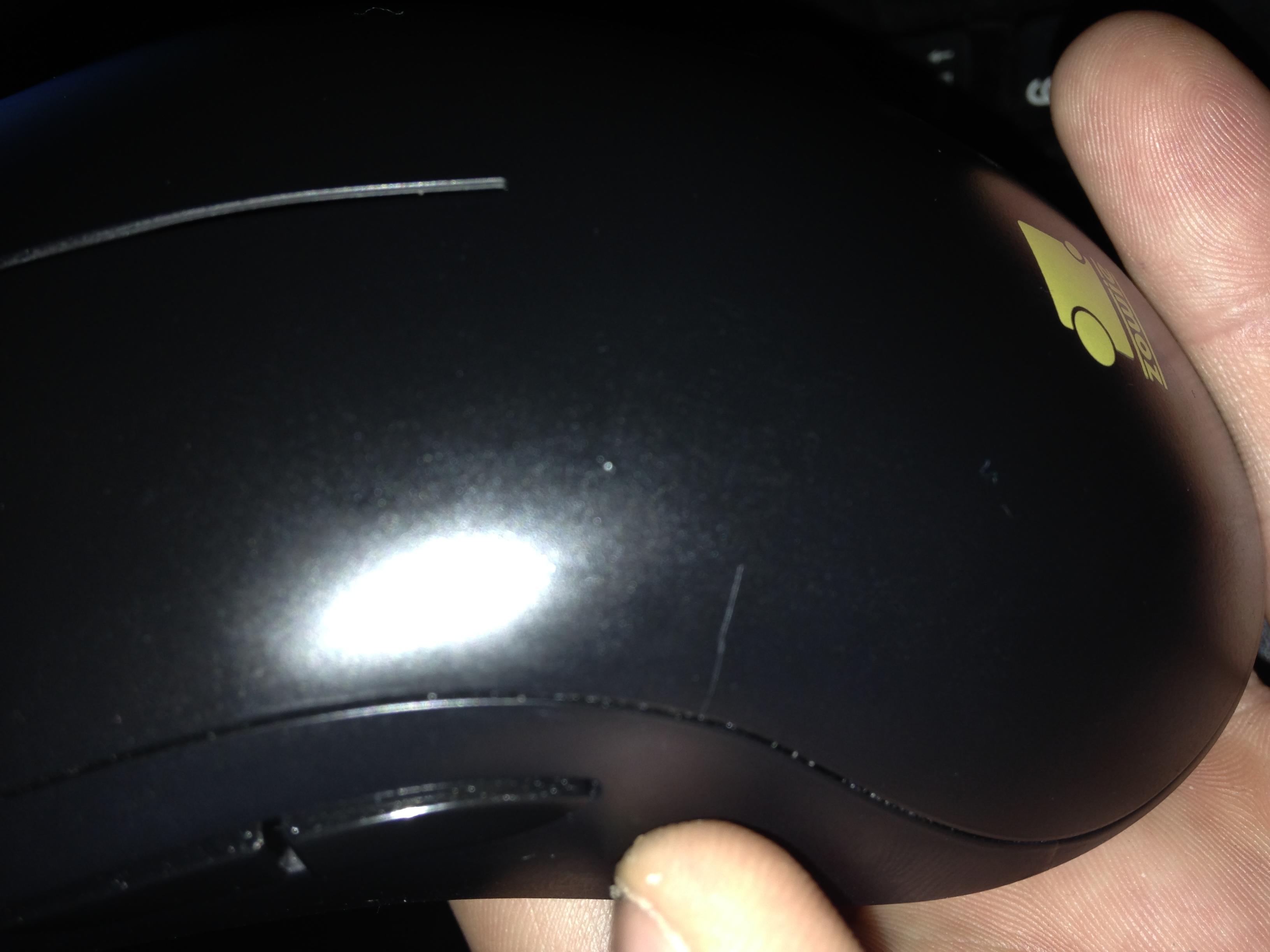

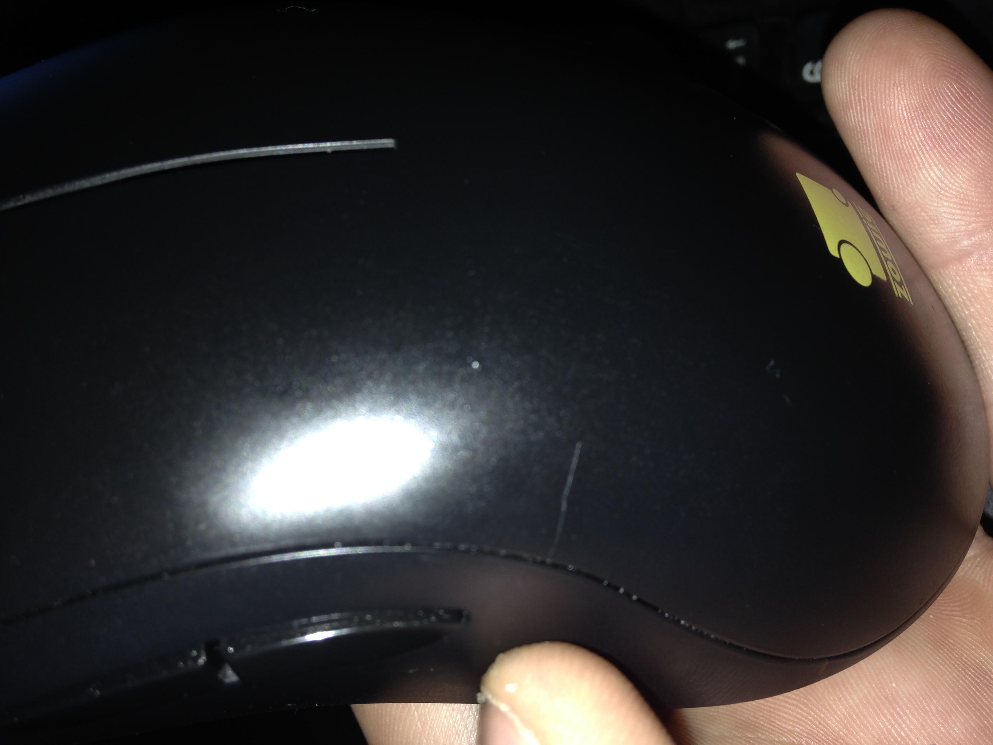

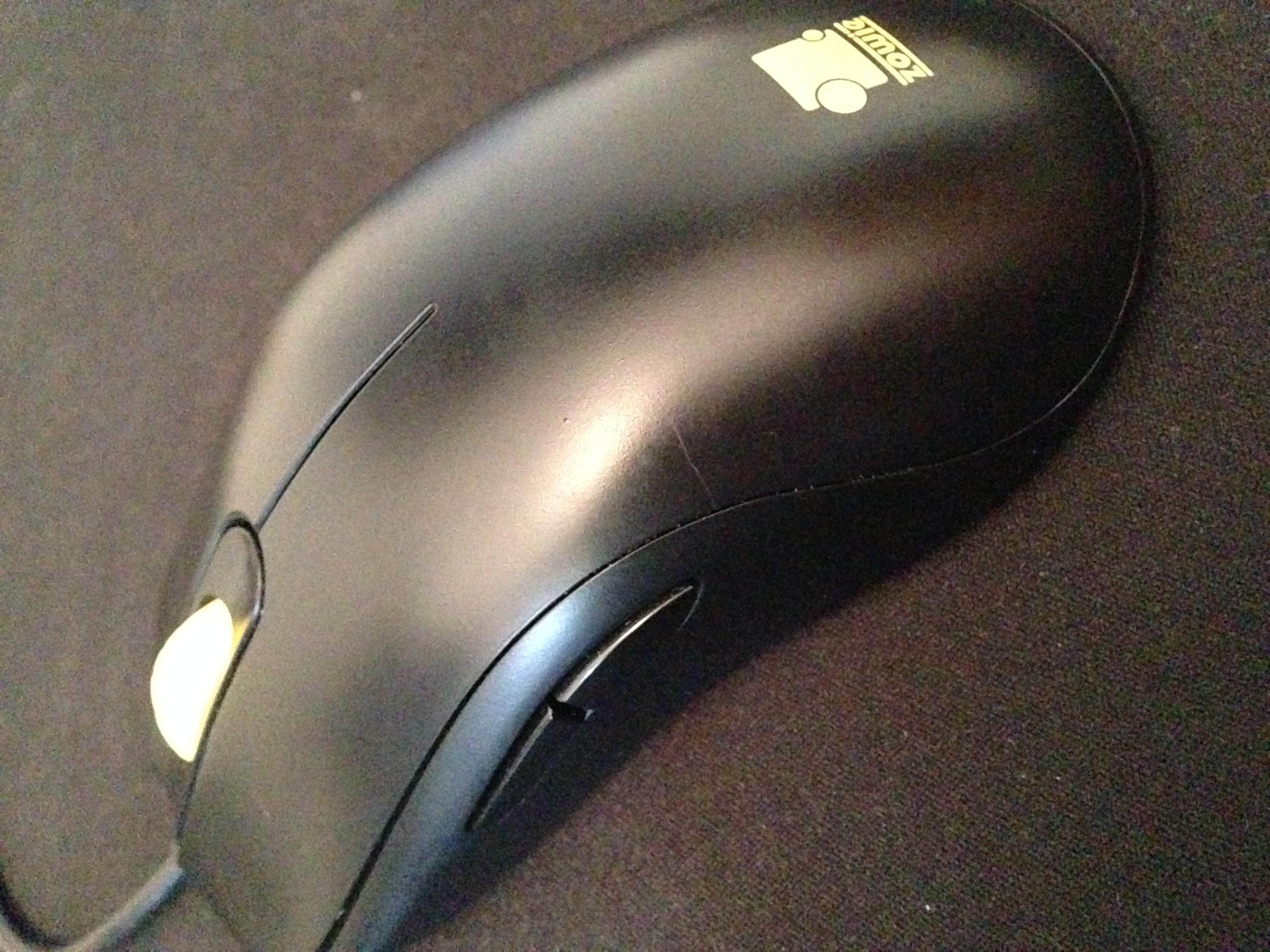

Habe da auch nen Problem mit meiner Maus Zowie FK 2014 :-*(((( ( seh Foto`s )
Es Fängt bei mir an sich risse zu bilden auf der maus ... :-(
Das ist doch nicht normal? oder ? "bin jetzt schon bisschen enttäusch von Zowie,
Weil die maus auch nicht mehr so gripig ist wie am anfangt sondern ganz glatt ist... hoff man kann es auf den foto gute erkennen....
ist da eine RMA möglich?
Kaufdatum: 13. Mai 2014
Liebe Grüße
d3nN1z
Eine RMA ist da natürlich möglich, dafür kannst du einfach unser RMA-Formular nutzen. Bedenke allerdings, dass die FK 2014 ausgelaufen ist.
