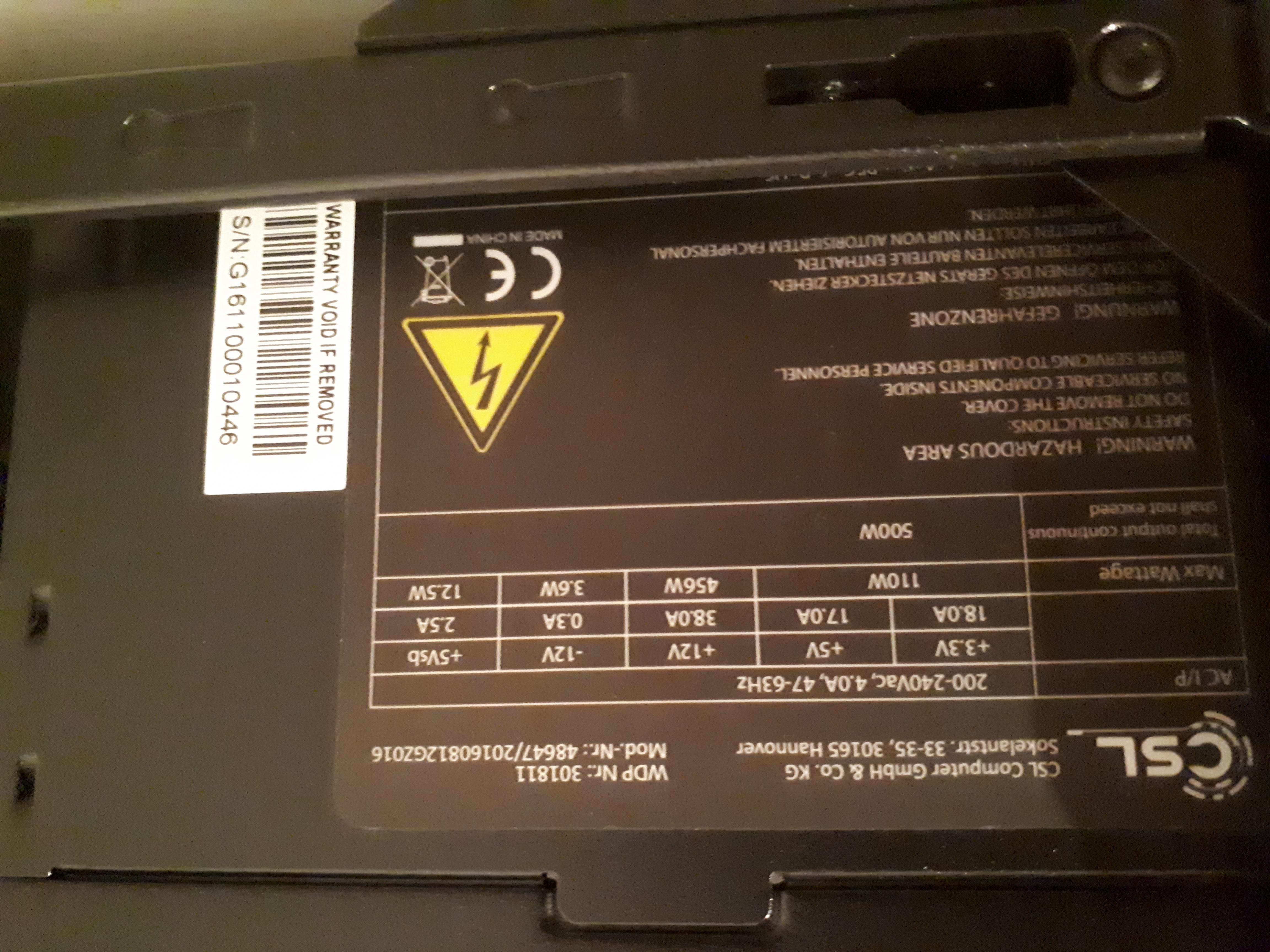

Ob es von Netzteil passt weiß ich nicht mach mal nen Foto davon dann kann man mehr sagen auf das Board passt es aber technisch
Okee, ich habe hier mal ein Bild

Die 1070 ist momentan preislich nicht so empfehlenswert, der Sprung von 1050ti auf 1060 sind ~80% Mehrleistung und von daher schon gerechtfertigt. Die 1050ti ist ne Einstiegskarte, die 1060 schon Midrange, das Netzteil ist OEM-gefertigt für CLS, welche Firma oder Qualität da hinter steckt kann ich leider nicht sagen. Da das wohl ein Fertig-PC war und die 1050ti per Mainboard mit Stom versorgt wird, fehlen aber bestimmt die 6/8-Poligen Stecker für die Grafikakarte.

Mach mal ein Bild von den Kabeln bzw guck mal ob da so eins dran hängt.
Ob du ein neues brauchst kann ich dir aktuell nicht sagen, da ich nicht weiß ob es über die Anschlüsse verfügt und ob es ein Chinaböller oder solide OEM-Ware ist. Vielleicht meldet sich noch wer, der da mehr Einblicke bei den CLS-Netzteilen hat.

Die Frage ist halt nur, ob dein Netzteil mit macht bzw. die Anschlüße liefert. Bei einem 500Watt Netzteil kann ich mir aber nicht vorstellen, dass es die Anschlüße nicht hat. Höchstens dass es vielleicht ein Modulares Netzteil ist und das die Kabel fehlen. Aber 500Watt ohne das... ich meine das schafft ja keine CPU - wäre ja grenzenlos überdimensioniert.
https://www.csl-computer.com/shop/p...&cPath=7_60&XTCsid=pt6cetp9m9thv7qdvcckgc00g0
Sollte doch bestimmt sowas ähnliches wie das aus deren Shop sein - Aber schau mal nach. Bilder sind ja oben zu sehen ;)
Wenn es das Netzteil ist, hat es zumindest nen 8er und nen 6er PCI-E Anschluss.
Angeblich bis GTX 1070 ausgelegt und unter Last 82% Effizienz.
Kannst das Risiko wohl eingehen, glaub nicht dass CLS Chinaböller mit ihrem Namen verkauft und dann sowas in die Beschreibung haut. Und nur weil 500W drauf steht, muss nicht 500W drin sein. @noSub84 ;)

Jaa, genau dieses Netzteil besitze ich

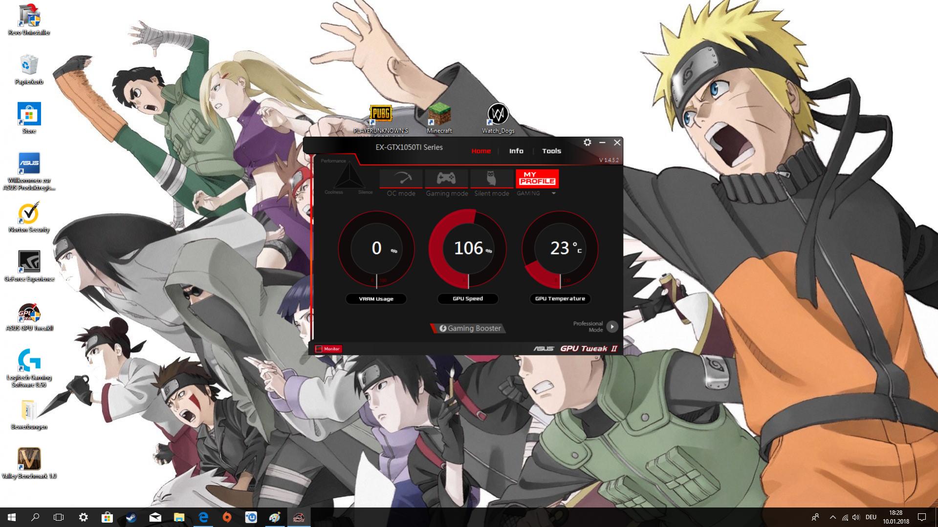

Ich weiss es nicht, ausserdem ist mein GPU permanent etwa 23 Grad heiss, entweder nutze ich nicht das ganze Potential oder es liegt daran, dass ich 5 Gehäuselüfter habe. Ich habe ein Tool namens GPU Tweak 2 wo ich auch die Mhz verändern kann usw. Ich hab mal ein Screen gemacht.

Ich habe noch ne Frage; Meine GPU ist permanent etwa 23 Grad heiss, auch wenn ich z.B Overwatch zocke.
liegt es daran, dass ich 5 Gehäuselüfter habe oder, dass ich was falsch eingestellt habe?
