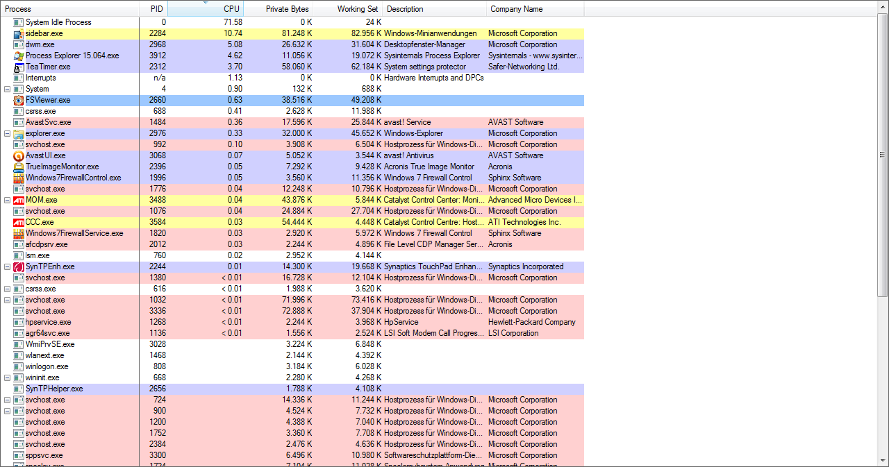

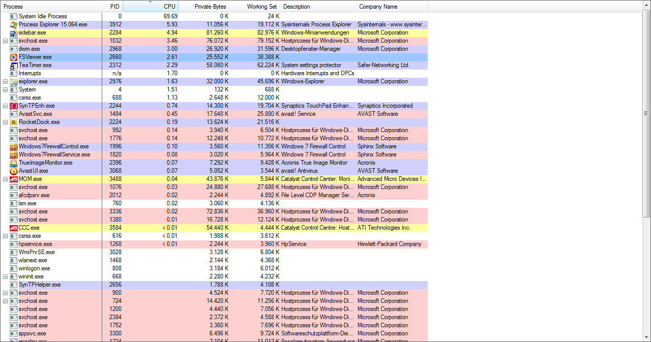

ich habe hier ein Notebook welches sehr hohe Temps hat. Das Ding
läuft zwar soweit, aber es hat eine ständige sehr hohe Auslastung.
Der IDLE Prozess schwankt ziemlich. Kann dies durch die zu hohen
Temperaturen verursacht werden?
Anbei mal 2 Bilder von den Tasks:
Der IDLE-Prozess ist ein Leerlaufprozess. Dieser beinhaltet die verfügbare CPU-Power minus die aktuelle CPU-Auslastung in Prozent, also was noch an Rechenpower übrig ist.
Gerade beim Starten des PCs oder beim Ausführen von Programmen kann dies natürlich schwanken, da die Programme unterschiedlich an der CPU zehren, mal mehr, mal weniger, je nachdem, was diese gerade tun und was du mit ihnen machst.
Was meinst du mit "hohe Temps"? Bitte genauer.

Der System IDLE Process ist der grösste Prozess der läuft ... er nennt sich
ICH ARBEITE NICHT
Falls ein PC dort einen Anteil von 100 % erreicht ist er warscheinlich aus .
Und dann sieht man das nicht mehr .
cyberpirate schrieb:
ob ein Zusammenhang besteht durch zu hohe Temperaturen und einer hohen Auslastung im IDLE Prozess.
Je höher die Auslastung desto höher die Temps..., aber das Ding muss auch 100% Auslastung mitmachen - tut es das nicht, dann ist es defekt, oder zumindest verschmutzt.
100% - Idle Prozess = Auslastung...

@ Robo32 du weist schon was der System Idle Prozess ist .
100 % Idle Prozess heist die CPU arbeitet zu 0 % sie tut nichts .
er nennt sich auf deutsch Leerlaufprozess .
Sicher und deswegen "-" ( minus ) ;)
