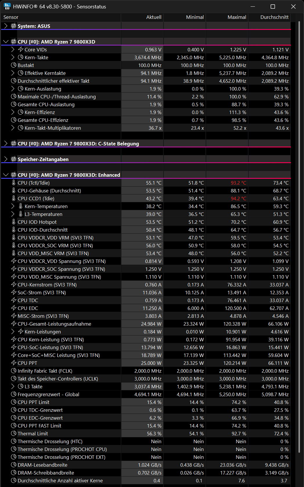

Kurze Zeit nach einem Wechsel von einem MSI ATX Mainboard auf mein mITX System (s.o.) habe ich mit auffälligen Temperaturen (bis 95°C) sowie Instabilitäten meines Systems zu kämpfen. Die CPU verursacht bei hoher Auslastung Programm-Abstürze, sodass beispielsweise 3DMark Läufe teils nach einer Sekunde abgebrochen haben (HWInfo-Screenshot nach Schließen von 3DMark entstanden). Im Idle mit 100% Lüfterdrehzahl bin ich bei 53°C im offenen Aufbau bei 28W Leistungsaufnahme laut Afterburner.
Bei meinem alten System lief der exakt selbe Prozessor mit selbem Kryosheet und Arctic Freezer 36 ohne Probleme, weshalb die CPU selbst nicht mein erster Verdacht ist. Zunächst habe ich das Mini-Gehäuse und den CPU-Kühler verdächtigt. Jedoch haben Benchtable und Kühlerwechsel fast nichts geändert (3DMark stürzt nach 3 Loops TimeSpy CPU Test ab)

Leider habe ich mittlerweile keine Ahnung mehr, was noch die Ursache sein könnte (unter der Annahme, dass kein Hardware-Defekt vorliegt). Fällt euch noch etwas ein bzw. sieht jemand eine Auffälligkeit bei den HWInfo Werten?

Hi TE,
laut deinem Screen hat er nicht thermisch gedrosselt bei 120Watt, wie hoch sollen den die Temps bei 35Watt gewesen sein?
Ich würde an deiner stelle das Bios einmal neu aufspielen. Die TDP solltest du bei itx auf 105 Watt belassen das kostet dich sehr wenig Leistung.
Nur weil eine CPU mit einem kleinen Kühler auf 90Grad+ steigt wird sie normal nicht instabil @stock.
