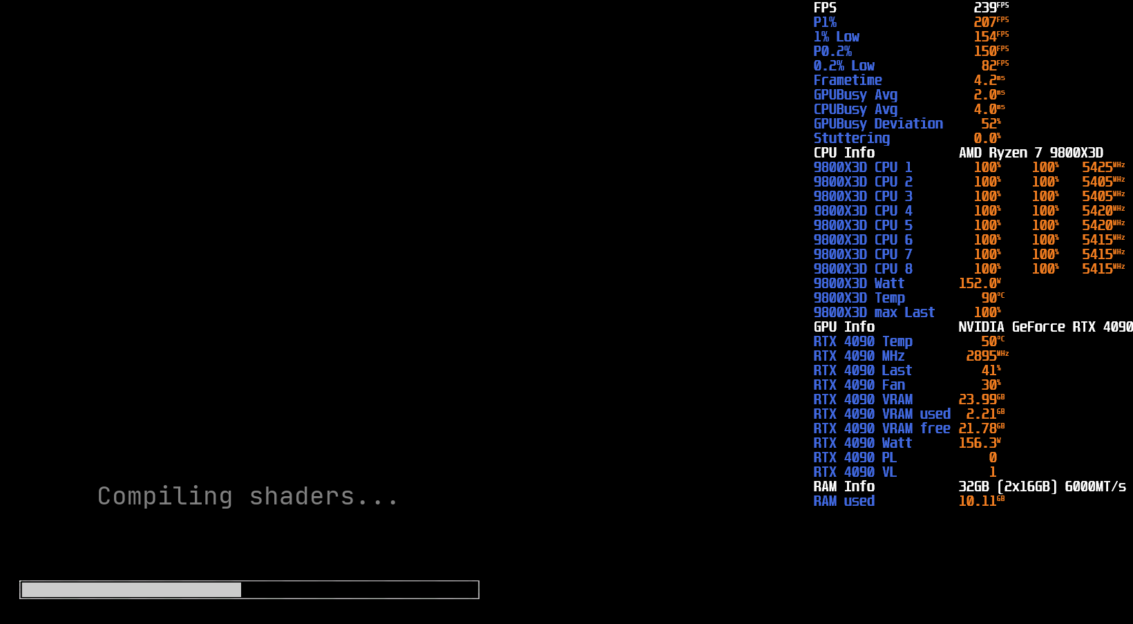

Schon beim Laden der Programme hat die CPU sehr hohe Temperaturen erreicht. Beim benchmark selbst dann wieder 95°C.
das war mit Stock Einstellungen bei mir auch so

Der sprunghafte Anstieg und Abfall der Temperatur kann aber nach meinem Verständnis nur durch den Wärme Übergang erklärt werden...
Also meiner hat z.b. Stock bei Steam Downloads auch direkt auf 95 Grad gepeaked und mein Freezer 36 hat definitiv mehr reserven als dein L9.

Mit einem 9600X im 105W Modus bekomme ich selbst mt dem Peerless Assassin 120 V3 92 Grad unter CB23.
Laut HWINFO ist das noch vor thermischem Limit oder irgend einer Drosselung.
Daher kein Problem. Das dürfte relativ normal sein jeh nach Güte des Chips.
Und da ist das Shader compilieren nicht arg viel schonender.
Dass so ein kleiner L9X65 da keine Bäume ausreisst, dürfte klar sein.
