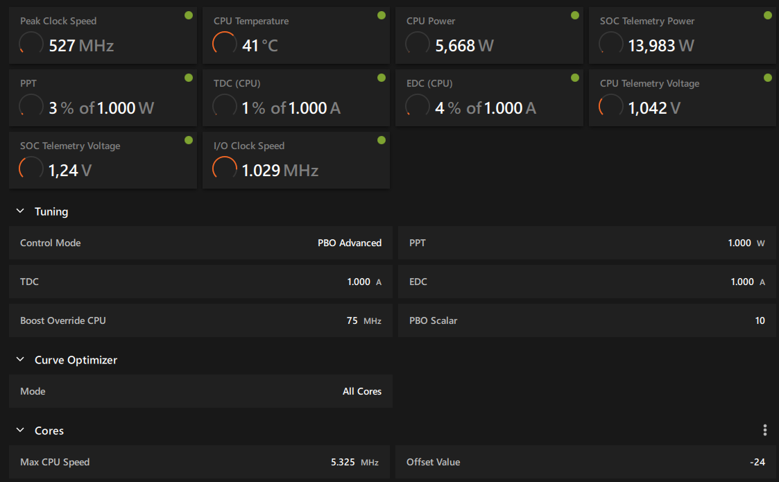

Du könntest noch das Tool von AMD nutzen, das heißt Ryzen Master. Da ist dann die Bezeichnung einheitlicher 👍

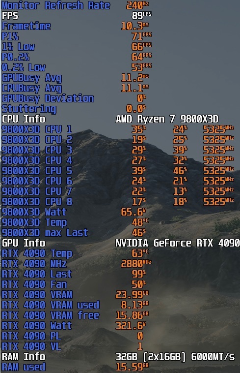

thomasoeli schrieb:
Könntest du mir bitte via Screenshots vielleicht zeigen wie du die Settings im Riva Tuner bzw. Afterburner bei Überwachung gesetzt hast, so dass du die o.g. Anzeigen deiner Screenshots siehst?
das wird hier erklärt
für einige weitere Parameter habe ich zusätzlich capfameX installiert
youtu.be/lxRj81GiCqM

Azghul0815 schrieb:

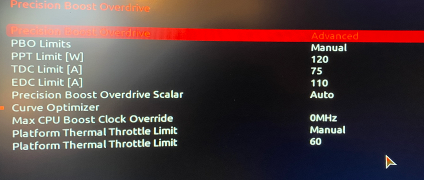

Naja. Curve Optimizer, PBO also Precision Boost Overdrive sind Standard AMD Einstellungen.
Die heissen quasi überall gleich
Super, danke dir für den Screen. 👍 Mittlerweile denke ich aber, dass es aktuell passt und eigentlich keine Anpassungen mehr notwendig sind.

Nur nochmal zum Verständnis. Zwischen deinen manuell gesetzten PBO Limits und dem Curve Optimizer ist immer ein "Entweder Oder"? Beides gleichzeitig nutzt man eher nicht, richtig?
lass es am besten im Bios auf Motherboard
dass regelt dann selbst die PBO Limits
ich hab im Bios manuell ein Temperaturlimit von 85 Grad eingestellt (statt den 95)
Reaktionen: thomasoeli

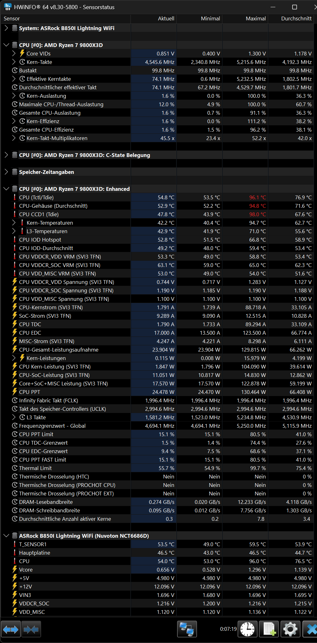

So, ich gebe ein zwischenmeldung ab: nachdem ich die CPU zur rma eingeschickt habe, dachte ich, dass Ich das auch mit Mainboard und Netzteil versuchen kann. Dies hat auch geklappt. Ich habe nun sowohl eine andere CPU und Netzteil (gleiche Modelle) und ein gänzlich anderes Mainboard erhalten (asrock b850i, BIOS ist aktuell mit v3.40).
Ich hatte gestern noch kurz Zeit, das System zusammenzubauen und zumindest den 3dmark cpu test durchzuführen. Tatsächlich kam es nach mehreren Loops nicht zum Absturz des Benchmarks.
Allerdings sind die Temperaturen wieder so auffällig. Schon beim Laden der Programme hat die CPU sehr hohe Temperaturen erreicht. Beim benchmark selbst dann wieder 95°C. Wenn das der gleichgewichtszustand aufgrund zu geringer kühlung wäre, würde ich das noch akzeptieren. Aber die Temperatur springt in bruchteilen einer Sekunde von 55°C auf diesen Wert. Das lässt mich wieder vermuten, dass es am Wärmeübergang von cpu über kryo sheet an den noctua Kühler liegt... Auch fand ich auffallend, dass die Temperaturen nach Ende des Tests sehr schnell wieder gefallen sind. Das spricht für mich auch dafür.
Ich hatte noch die Idee, dass vielleicht bei unzureichendem Anpressdruck das stapeln zweier kryo sheet über einander helfen könnte. Allerdings habe ich Angst, dass dadurch die Struktur im sheet zerstört werden könnte.
Weiterhin überlege ich auch, nochmal einen größeren Kühler zum testen zu kaufen. Wobei ich die Probleme ja auch mit einem arctic freezer 36 hatte.
Die Odyssee scheint also noch nicht am Ende angekommen zu sein. Aber zumindest scheinen die Abstürze behoben. Also ein Teilerfolg.
