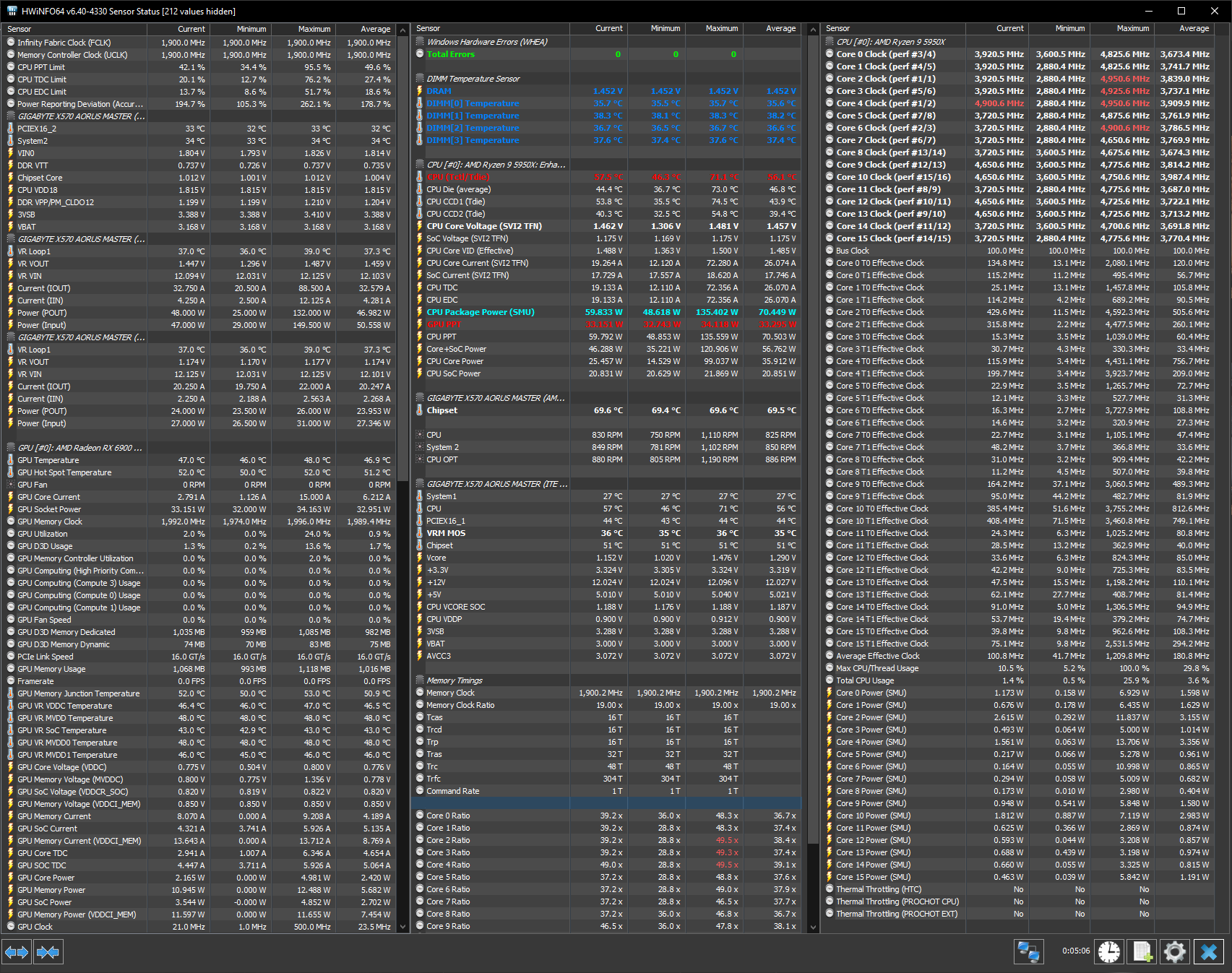

Der Screenshot wurde während ich meine BIOS Einstellungen geladen und Chrome offen hatte gemacht.

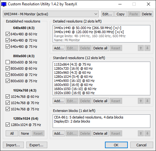

@xxMuahdibxx es ist ein Dark Power P11. Meinst Du zufällig CRU ? Wenn ja, das habe ich schon probiert nur irgendwie hat das nicht geklappt bzw lies mich das Tool gar nicht die Einstellungen für meinen Monitor vornehmen, die ich vornemhen müsste. Der Kasten war ausgegraut bzw hat invalid input ausgespuckt

Es gibt inzwischen 2 Möglichkeiten den VRAM zum runtertakten zu bewegen. Allerdings mit Einschränkungen.
Der Weg aus dem AMD Erste Hilfe Koffer setzt bei mir den Monitor von 8 auf 6 Bit.
Ein anderer Lösungsansatz hier aus dem Forum, sorgte für Fehler und Flickering auf diversen Video Seiten.
Scheint also schon gebraucht zu werden.
Wer es trotzdem probieren möchte :
https://www.computerbase.de/forum/t...cht-runter-loesung-mittels-cru.1986961/page-3
Reaktionen: MrHugelberg
@Fuchiii genau den Thread hatte ich mir schonmal angeschaut. Nur leider geht es bei mir schon damit los, dass CRU mir nichtmal meine korrekte Auflösung überhaupt anzeigt. Habe einen 34" 3440x1440 ultra wide und oben steht diese nur mit 120Hz.
Wenn ich direkt in der Radeon Software auf custom resolutions gehe bekomme ich immer invalid input
