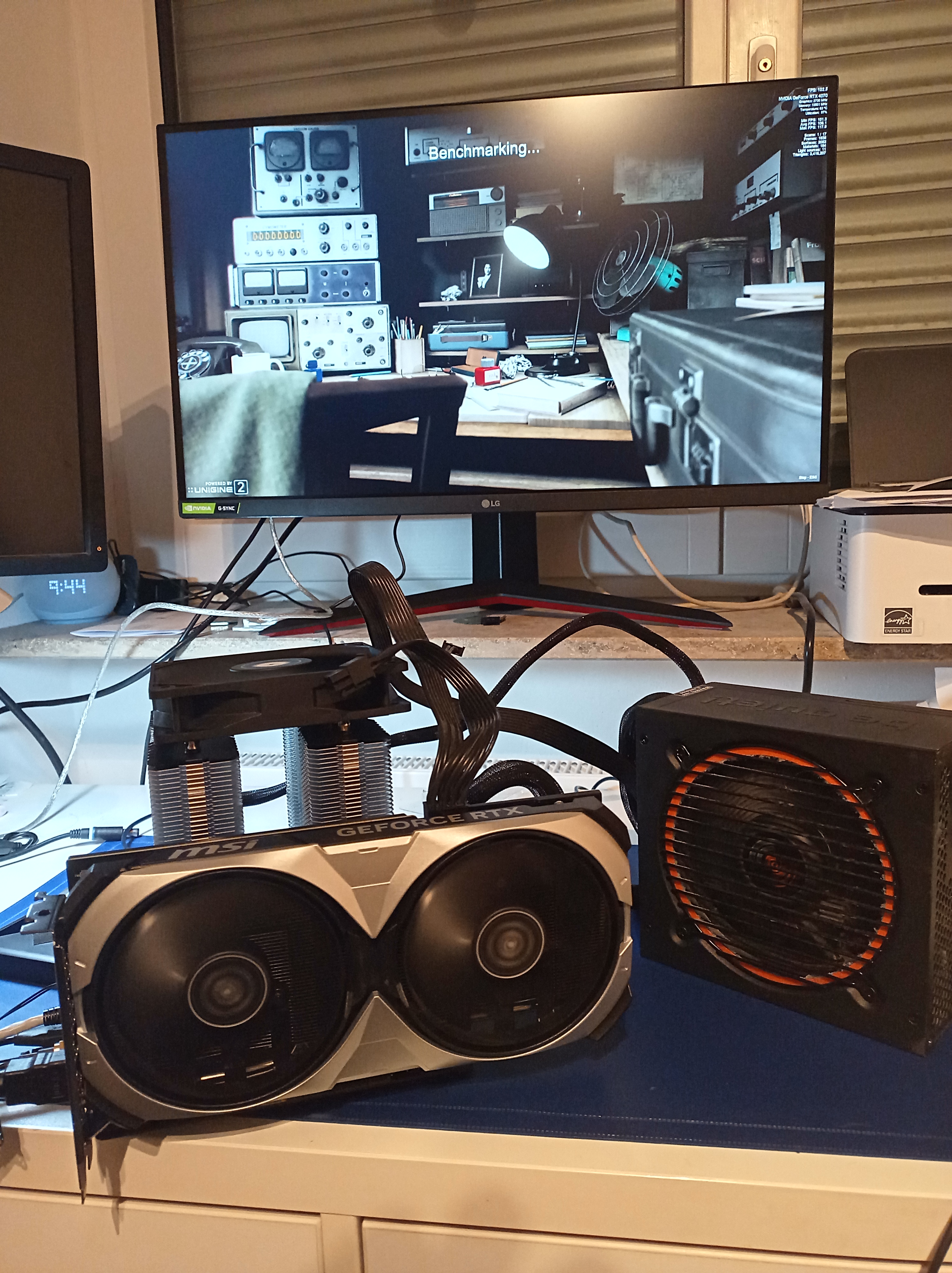

Hallo und just fyi,
jetzt hab ich mich doch entschieden aus Alt-Teilen einen Test PC aufzubauen und die Karte darauf nochmal auf einem frischen Win11 zu testen. Ist jetzt natürlich wieder am 400W Netzteil und gezwungenermaßen mit kleiner CPU.
Athlon 3000G
ASRock X370 ITX
16gb RAM
NVMe SSD
RTX 4070
Das Setup läuft stabil.
Möglicherweise doch ein Software Prob? Das AsRock BIOS sagt auch 'behebt Probleme mit RTX 40 Karten'. Möglicherweise hinkt Asus beim B550i hinterher?

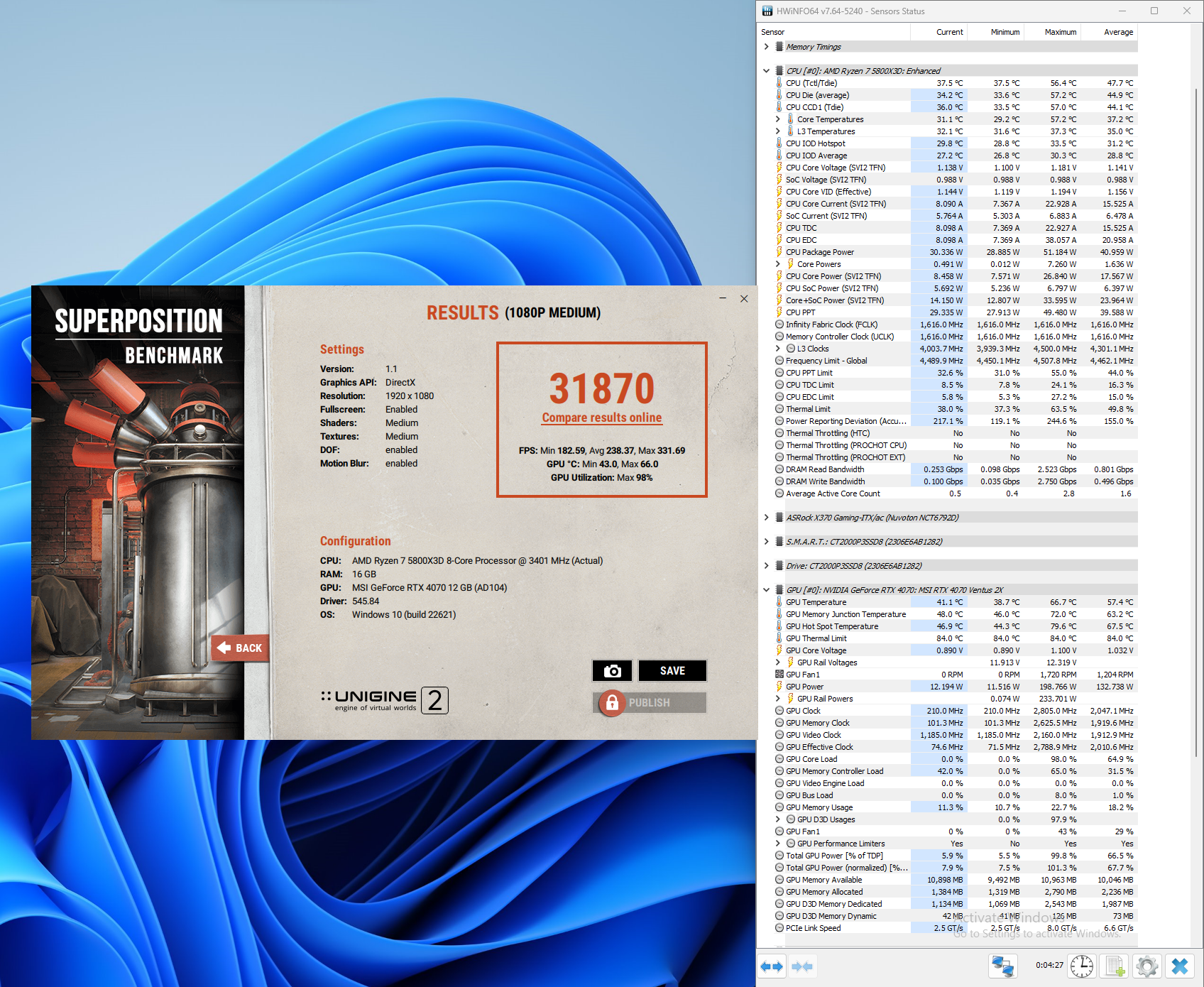

Naja, gute Technik hat das BQ Pure Power 11 ja. Milchmädchenrechnung finde ich jetzt etwas hart, denn das ist eine auf Messwerten basierende Rechnung siehe Anhang.
Dabei gibt es Peaks von bis zu 233W auf der 280W Schiene an der sonst praktisch nichts* mehr hängt.
1x NVMe SSD
Und Nennleistung ist auch nicht Kotzgrenze wie oftmals dargestellt sonder Auslegungsgrenze für Dauerlasten. Die Sicherheitsschaltungen für kurze Lasten liegen weit jenseits davon.
Ich verstehe völlig, dass das jenseits der Wohlfühlgrenze von manchen liegt, ich gehöre halt nur einfach nicht zu dieser Fraktion. Wenn man Nennleistung für Kotzgrenze hält, sollte man sich unbedingt entsprechend ausstatten. Bin ich voll dabei.
Den 5800X3D limitiere ich grundsätzlich auf 90W und per CO angepasster Kurve -30.
Die Graka bislang nicht, muss mir da das UV Potential erst noch anschauen. Die 1070Ti hatte ich mit UV + OC betrieben.
