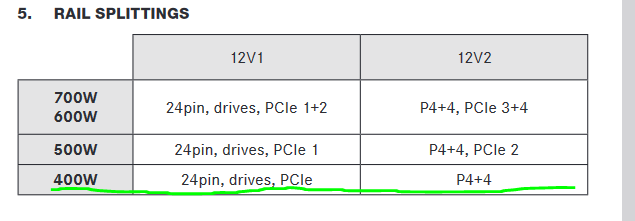

Ned Flanders schrieb:
Die CPU spielt bei Dual Rail Netzteil auf einer anderen Baustelle und läuft auf Rail1.
Bezieh das nicht generell auf MultiRail Netzteile.
Deine CPU hängt mit 8 PIN übrigens an 12V2 (Rail2) und PCIe an 12V1 (Rail 1)
Das ist einfach keine Lösung für so ein System.
Reaktionen: rumpel01 und Ned Flanders
Ah, interessant. Danach hatte ich schon gesucht. Das erklärt natürlich einiges!
Danke @Nickel
Reaktionen: Nickel
