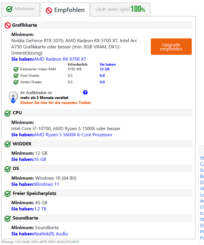

Ich Weiß leider nicht ob ich mit diesem Thema hier richtig bin, Ich habe folgendes Problem der Framing Simulator 25 ruckelt bei mir selbst bei der niedrigsten Einstellung. also habe ich can run it drüber laufen lassen und hier wurde mir bei der Grafikkarte ein Problem gemeldet. kann ich das leicht beheben oder kann mir jemand sagen was es für Lösungen gibt?
da gibt es kein Problem, das Programm kann nur mit deiner Grafikkarte nichts anfangen, weil die warscheinlich zu neu ist
Die GPU von 2021 ist zu neu für Farming Simulator 25 von 2024?...
Reaktionen: LETNI77
@Cebo und das Programm schlägt ein Treiber-Update vor, was ein legitimer Lösungsansatz ist.
Da steht doch als Vorschlag 5700XT und du hast 6700XT buditzzzssss 😏
+ neuen Treiber installieren.

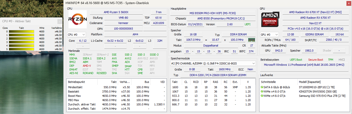

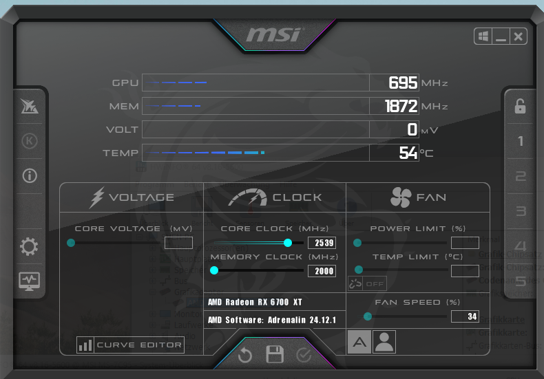

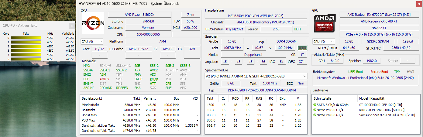

So ich habe jetzt folgendes gemacht:
-Spiel neu installiert auf Laufwerk C:
-Treiber mit dem Programm (Diver Booster) aktualisiert laut dem Programm sind alle jetzt aktuell laut ( can you run it) nicht
-MSI Afterburner drüber laufen lassen (siehe Bild)
-HWiNFO drüber laufen lassen während dem spielen (siehe Bild)
Hoffe ihr könnt damit was anfangen
leider ist das Problem immer noch

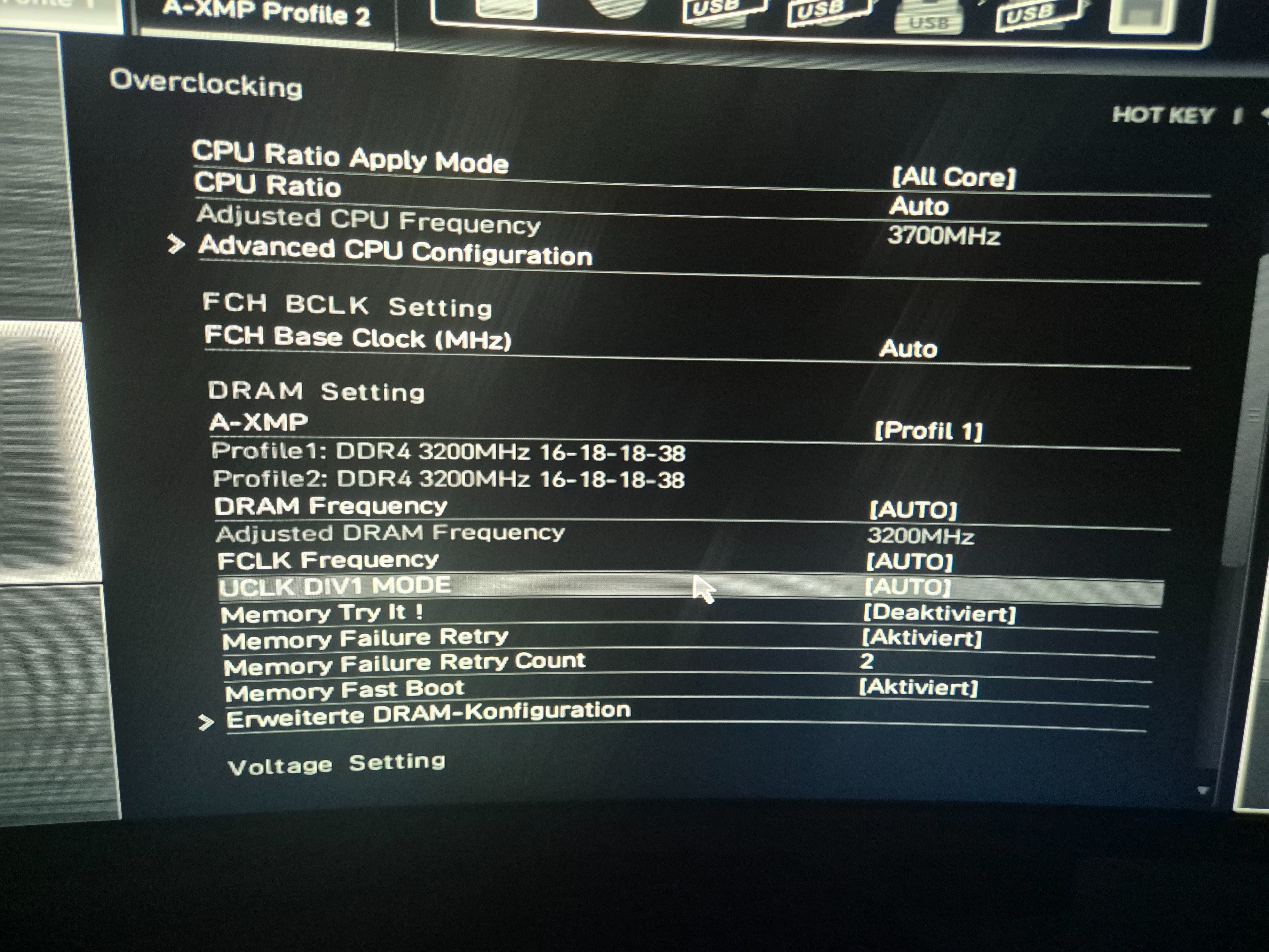

Okay, du solltest ein BIOS Update durchführen, du bist noch auf 2021!
Danach XMP / Expo beim RAM aktivieren.
Afterburner brauchst du eigentlich nicht, würde nur Adrenalin nutzen!
BIOS findest du hier zum Download: https://de.msi.com/Motherboard/B550M-PRO-VDH-WIFI/support
Afterburner schließen, Boost Driver deinstalieren.
Den Treiber mit DDU deinstallieren.
Rechner neu starten und den Treiber von der AMD Homepage herunterladen und installieren.
GPU Z herunterladen.
Anschließend starte das Spiel und lasse GPU Z parallel laufen.
Danach kannst du den ScreenSchot von GPU Z hier posten (einmal während des Spiel und einmal mit den maximalen Werten).
Bin ich hier richtig um XMP zu aktivieren?
