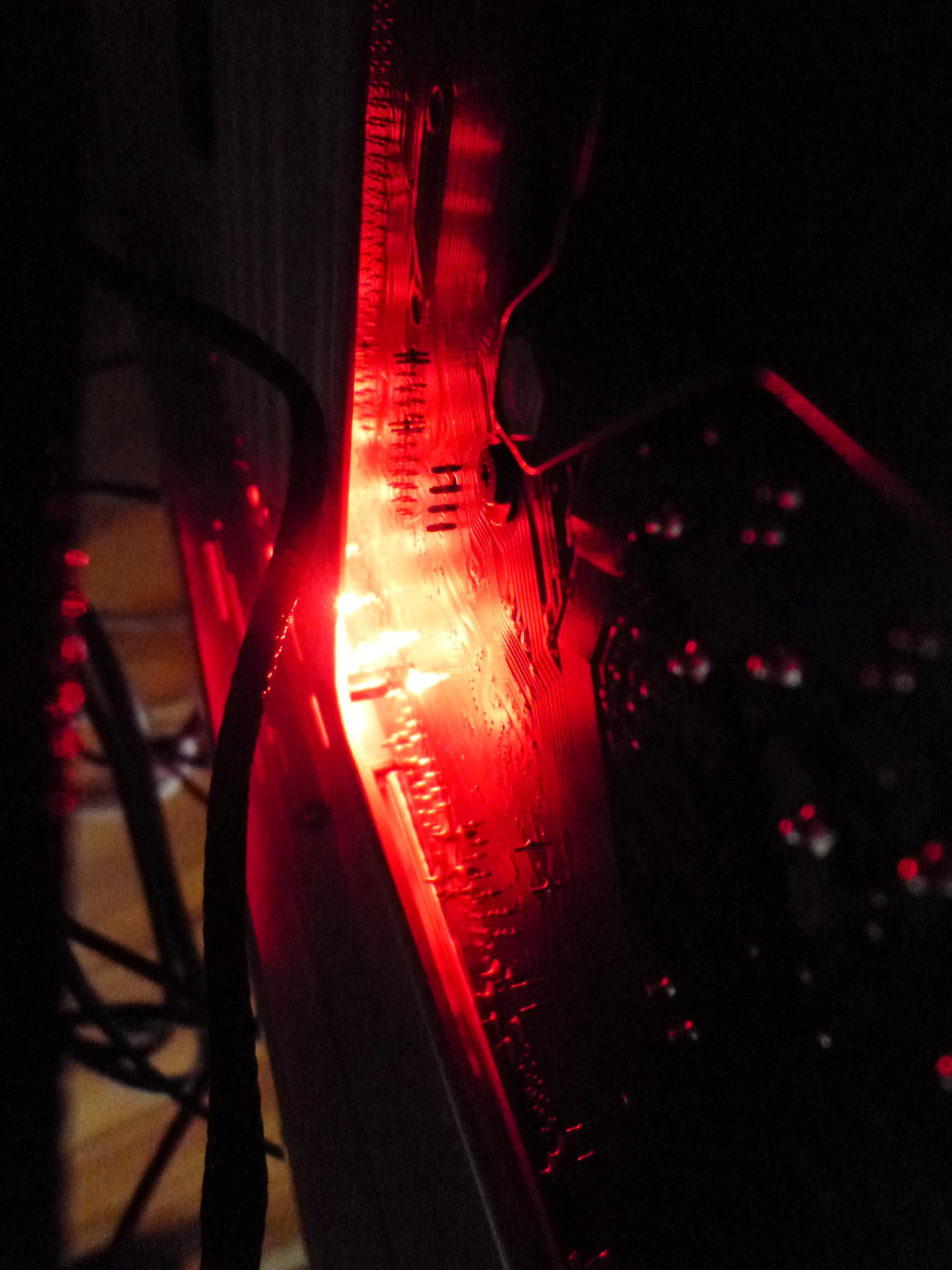

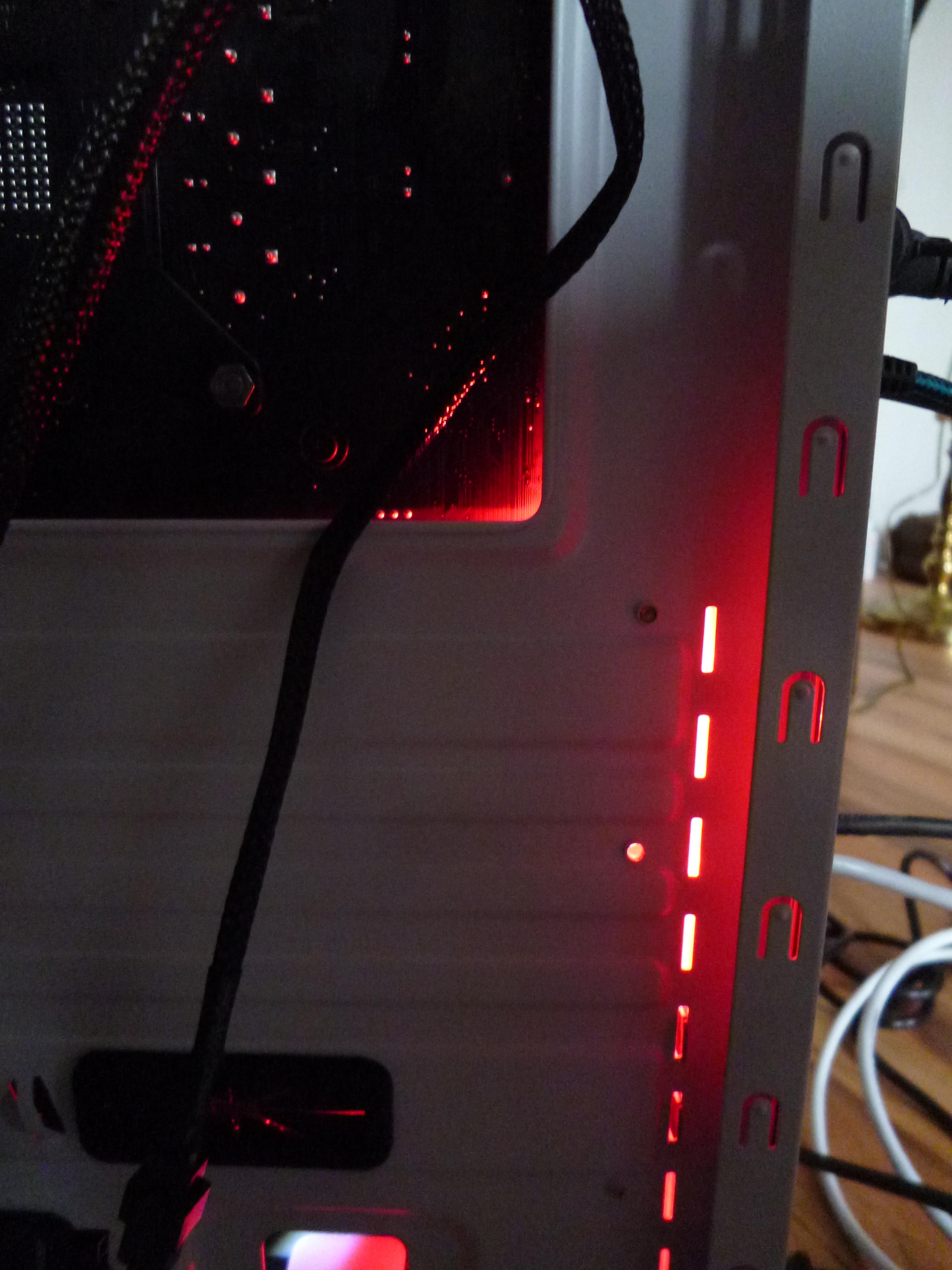

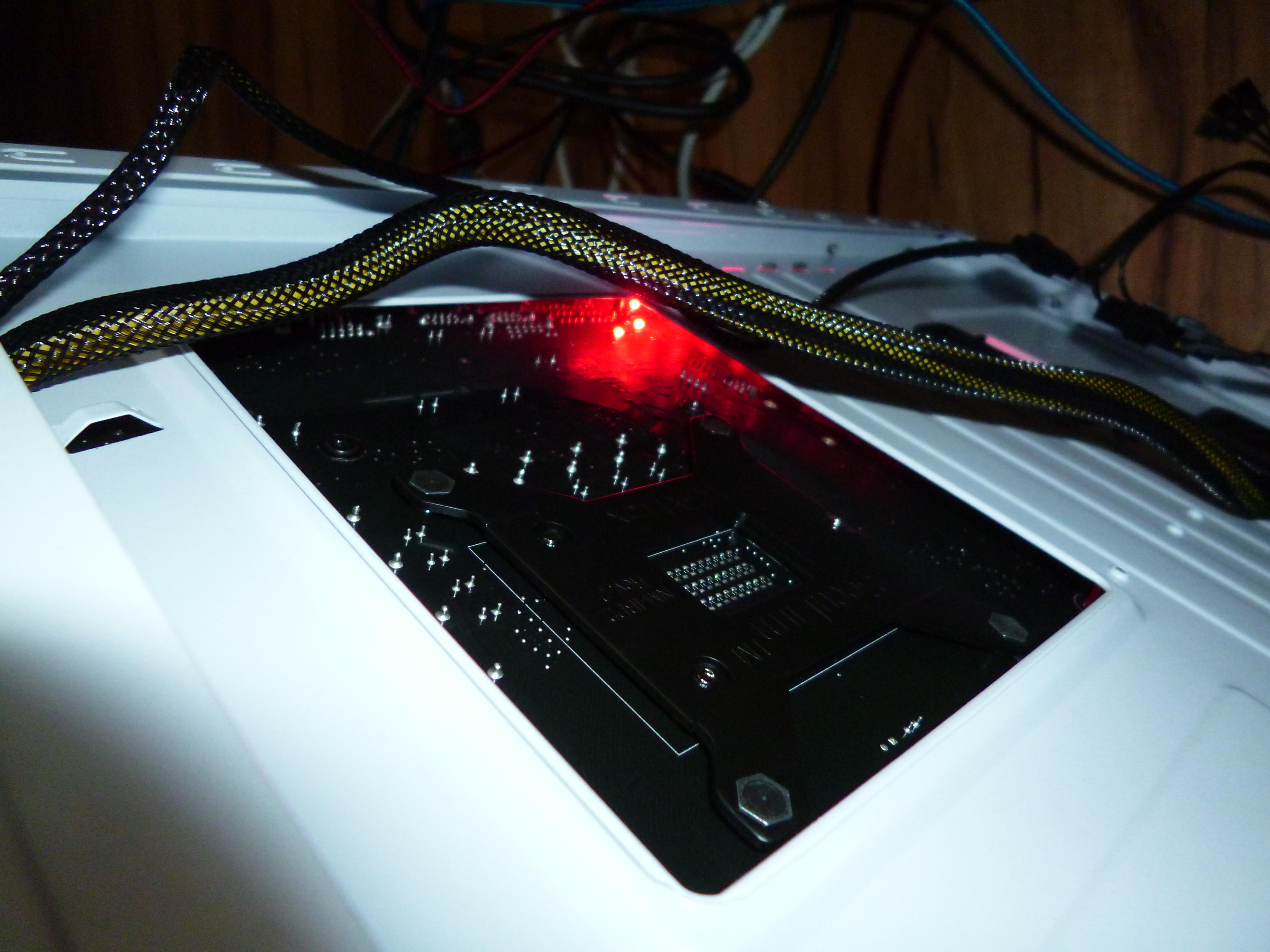

Also ich habe mal versucht die LEDs auf der Rückseites des Mainboards zu fotografieren . . .
Also die leuchten halt permanent und ich weiß nicht wieso?!Vielleicht ist es ja auch nur Zierde :-)

Nein, ernsthaft? Das ist ja doof, vorallem weil das auch permanent leuchtet wenn er aus ist . . . :-(
Aber naja . . . Hauptsache ist, dass es sich nicht um Warnleuchten handelt :-)
Hm, zu diesen roten LEDs findet sich im Handbuch nichts; k. A., eventuell wirklich nur Zierde.
Vielleicht weiß ja ein anderes Foren-Mitglied mehr dazu.

Also bisher ist nichts merkwürdiges aufgetreten, also scheinen die LEDs normal zu sein.

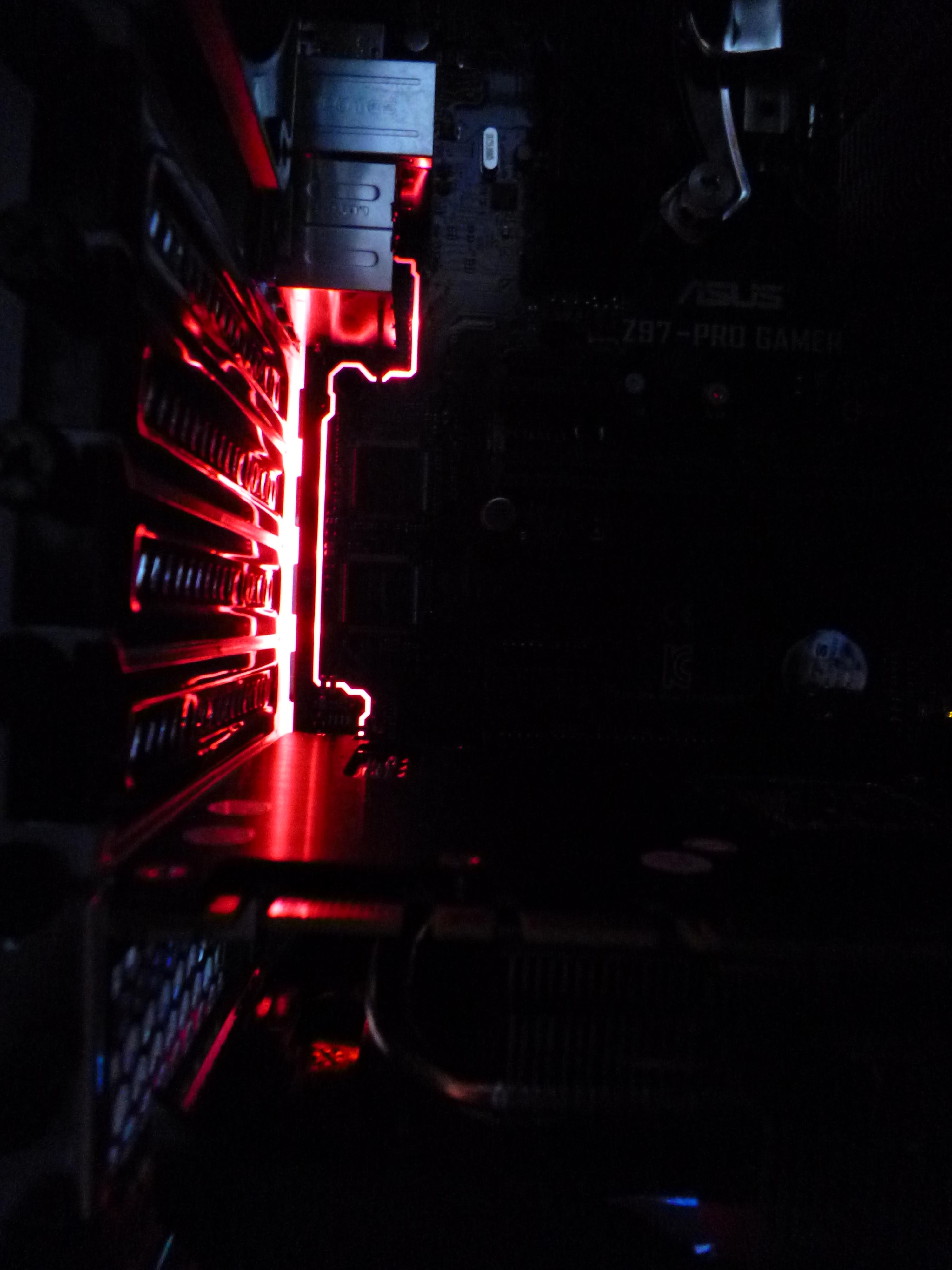

@unins: Da hat es einfach an Platz gemangelt. Das USB 3.0 Kabel ist dort im weg und mit den anderen Kabeln wäre es ungünstig gewesen. Ich auch nicht ganz zufrieden mit der Lösung, da es bei dem unteren Slot nicht sehr viel besser aussieht . . . .Nur ein bisschen.
Ist das denn ein Problem?

Hatte ich auch bei meiner Graka mit Twin Turbo 3.
Die Backplate ist groß und kollidiert mit dem 3.0 Stecker.
Habe einfach einen Winkelstecker verbaut und es passt alles.
Könntest du evtl. ein Bild posten, in dem man sieht wie viel Abstand ohne 3.0 Kabel ist?
Die Graka solltest du wirklich im 1. Slot lassen und an anderer Stelle das Problem lösen.
Aktiviere im UEFI einfach das ErP und die LEDs werden im ausgeschalteten Zustand auch nicht mehr leuchten.
Die Graka sollte auf jeden Fall in den ersten PCIe Slot!
Hi!
Oh, daran hatte ich gar nicht mehr gedacht, nach dem ich Stunden lang am PC zusammenbauen war. Ich werde es dann nochmal versuche das gescheit rein zu bekommen. Kann ich das denn problemlos umstecken oder kann es passieren, dass er sie nicht gleich wieder erkennt?

Nein, die Grafikkarte wird problemlos erkannt, egal in welchem Slot. Ich habe dasselbe Mainboard wie du und benutze ASUS Optimal beim spielen. Hierbei wird (bei mir zumindest) die Taktrate des Arbeitsspeichers, der Grafikkarte sowie des CPUs erhöht. Achja, die LEDs des Mainboards kannst du über die Software "AI Suite 3" der Treiber DVD unter dem Menüpunkt "LED Control" deaktivieren.
So, habe nun den Slot gewechselt. An beiden steht jedoch PCIex 16. Als ich eben den Pc anschaltete, war alles auf 800x600 (zumindest sah es so aus). Nach ca 4-5 Minuten hat er die Grafikkarte dann erkannt und alles wieder auf die vorherigen Einstellungen gesetzt. Ein Glück, keine Treiber neu installieren.
Das ist ein bisschen doof mit dem Board bzw. der Karte. Die SATA-Anschlüsse als auch so ein kleiner passiv Kühler am Mainboard (weiß nicht von was er ist) ist nun vollständig bedeckt. Das USB 3 Kabel habe ich nun etwas anders "geschwungen" und das passt.
Werde später noch ein Bild reinstellen. . .
... sorry
Dieser Passiv Kühler sitzt über dem Chipsatz, das ist halt so wenn man die Grafikkarte im ersten Slot hat. Bei beidem steht zwar PCIe 3.0 x16, allerdings hat nur der erste x16.
Eine Frage an den TE, leuchtet bei dir SB_PWR auch die ganze Zeit? Also sowohl im ausgeschalteten sowie im angeschalteten Zustand? Die LED die ich meine, sitzt unter dem M.2 SLOT rechts unten.
Hi! Ja die leuchtet bei mir auch permanent - egal ob an- oder ausgeschaltet.
Ubd auch im Bios.
