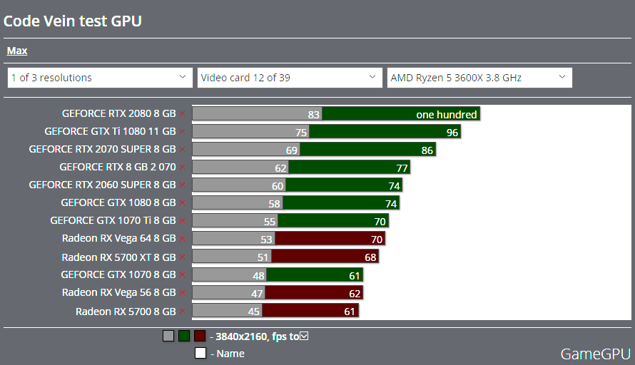

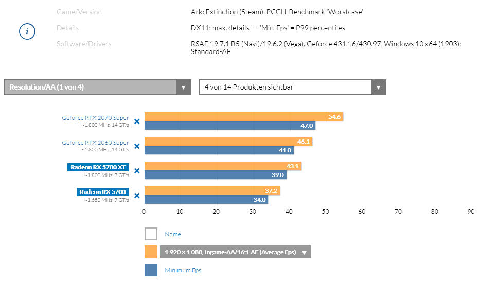

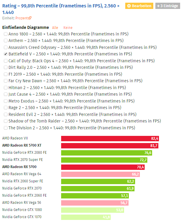

Die Frage nach den Spielen ist ja wohl die Allerwichtigste!
Wer gerne Gameworkskram@uralt-DX11 spielt kann eigentlich nur bei allen anderen Komponenten sparen und statt der 5700XT ne 2070s nehmen. Ne 2060s wäre mir in BF V etc. zu schwach.
Navi ist dafür in DX12+Vulkan meist gut unterwegs.(oder in neutralen DX11.1-Games)
