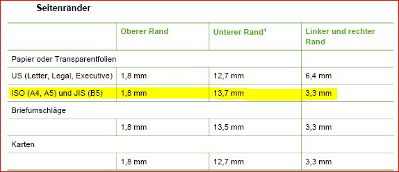

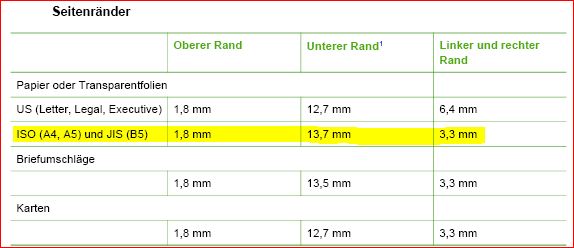

Das scheinen mir aber die normalen Druckränder zu sein.

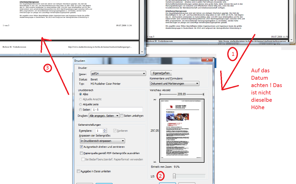

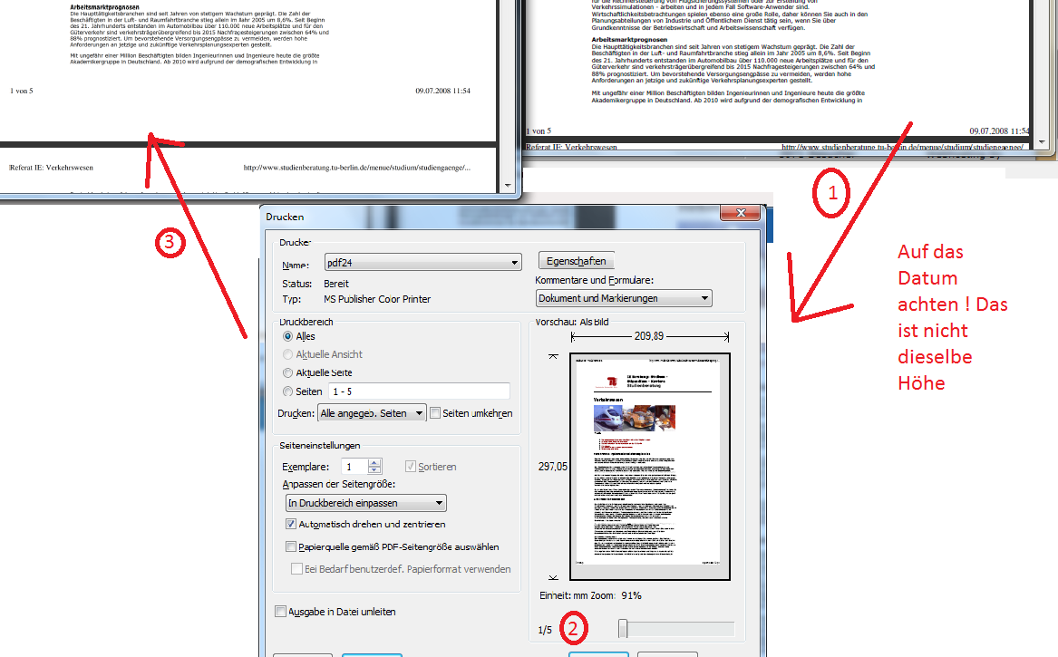

Im Anhang ist ein Bild mit Zahlen
(1) Ich drucke ein PDF mit einem PDF Creator. Dieses PDF habe ich damals unter Vista mit demselben Programm erstellt.
(2) Es ist bereits zu sehen, dass die Druckanpassung, also der Zoom auf 92 % ist . Ich will 100%
Ich weiß ich kann auch "KEINE" angeben, jedoch geht erfolgt die Druckanpassung von 92 wieder bei einem Multidruck (mehrere Seiten pro Blatt) , was früher nicht so war und was ich gerne weghaben möchte
(3) Wir sehen, dass die Druckanpassung den Text auf der Seite um ein bestimmtes Maß verkleinert hat HIER LIEGT MEIN PROBLEM
Danke danke !
In Druckbereich einpassen bedeutet, das Dokument wird auf den maximalen Druckbereich des jew. Druckers skaliert. Und daher sitzt das Datum anschließend weiter oben. 100% Skalierung geht hier nur, wenn man einen Drucker benutzt, der randlos drucken kann - das kann dein Drucker laut Handbuch nicht.

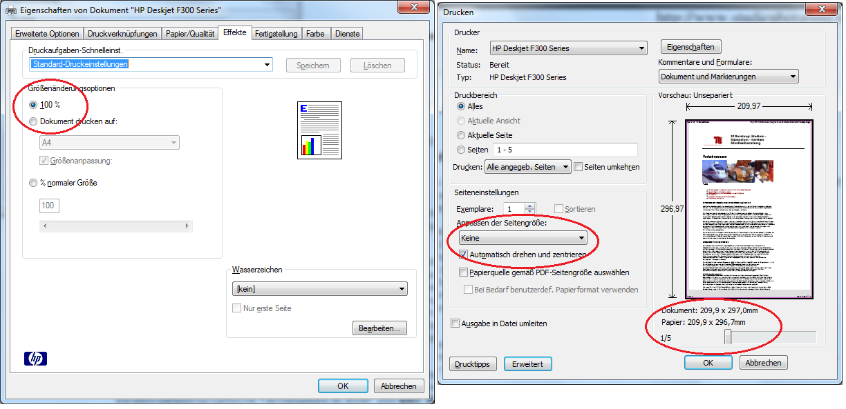

Keine bedeutet, dass das ursprüngliche Dokument nicht skaliert wird - sollte also eigentlich das sein, was du brauchst. Auf deinem zweiten Bild oben sieht man ja, dass das Datum dann ganz unten rechts steht - aber das liegt außerhalb des bedruckbaren Bereichs deines Druckers.
Aber was meinst du mit
Auf deinem letzten Bild hast du aber wohl einen PDF-Drucker? Dann müsstest du dort in den Druckereigenschaften die Seitenränder vor dem Druck noch auf 0 setzen und kannst dann mit der Option In Druckbereich einpassen drucken (bzw. wäre dann auch Keine möglich).

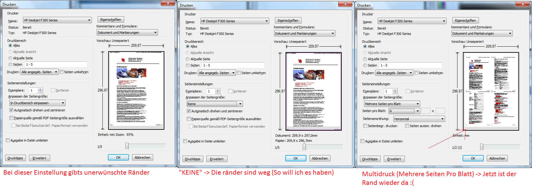

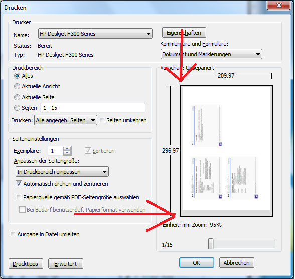

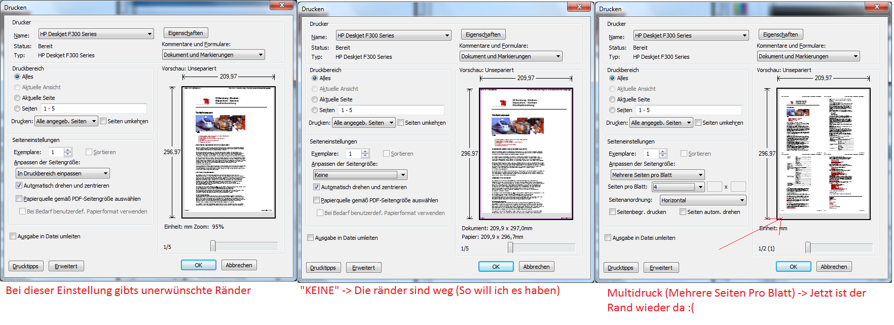

Hier nochmal eine Bilderreihe, was ich mit Multidruck meine.
Also das alles i.O. ist will ich nicht glauben, weil früher (unter Vista) war das Problem nicht so. Guckt doch mal bitte bei euch, ob im Vorschaufenster auch so "hellgraue" Ränder erscheinen.
gruß
Die Ränder erscheinen, weil dein - bei den letzten drei Bildern eingestellter Drucker (F300 Series) - nicht randlos drucken kann. Die grauen Ränder zeigen an, wo der Drucker nicht drucken kann. Dabei ist egal, welche Seitengrößenanpassung im Adobe Reader du wählst.
Diese grau angezeigten Ränder hast du bei dem ausgewählten Drucker also immer, weil er einfach diesen Druckbereich hat. Näher an den Rand kann er hardwarebedingt nicht drucken. Das kannst du nicht ändern.
In dem Bild davor hast du einen anderen Drucker ausgewählt - pdf24 - mit anderen Randeinstellungen, deswegen sind die grauen Ränder größer. Wenn das ein PDF-Drucker ist, dann müsstest du dort in den Druckeinstellungen die Ränder im Grunde auf 0 setzen können, weil es sich hierbei ja nur um einen Softwaredrucker handelt.
