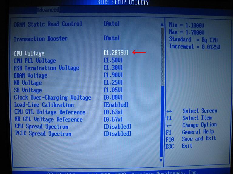

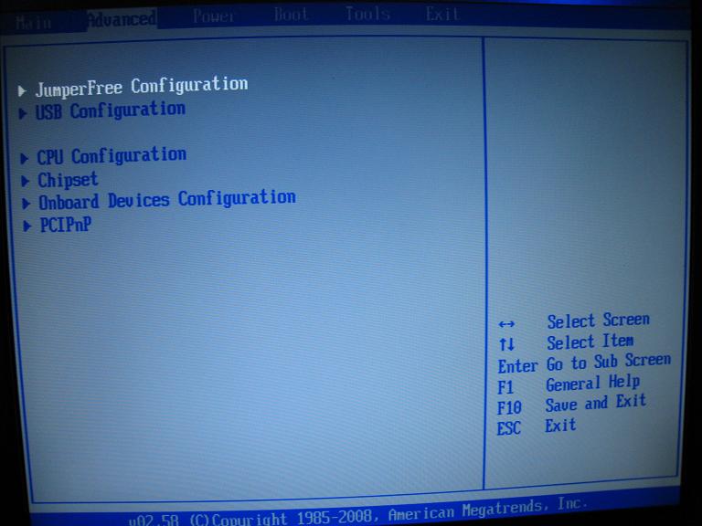

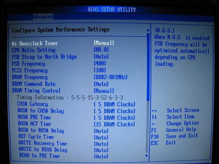

Dann befindest du dich in der falschen "Abteilung", nämlich bei "Hardware Monitor". Die Vcore (CPU Voltage) änderst du wie folgt:
Advanced -> JumperFree Configuration -> Ai Overclocking von "auto" auf "manual" umstellen. Danach erscheinen die Untermenus. Jetzt mit dem Cursor bis zu "CPU Voltage" runterscrollen und hier die gewünschte Spannung (Vcore) auswählen.

Natürlich lässt sie sich einstellen, da muss bei dir sonst was gewesen sein. ;) Es ist doch so, dass der TE angegeben hat, bei ihm liesse sich die Vcore nur auf "ignore" einstellen. "Ignore" findet man nur unter Hardware Monitor. Einstellen muss er sie aber unter JumperFree Configuration. Ab das steht bereits im meinem obigen Beitrag...
Glaube mir, es ging einfach nicht und ich habe es auch nicht unter Hardware Monitor versucht, sonder JumperFree Configuration=>CPU Voltage!:D
