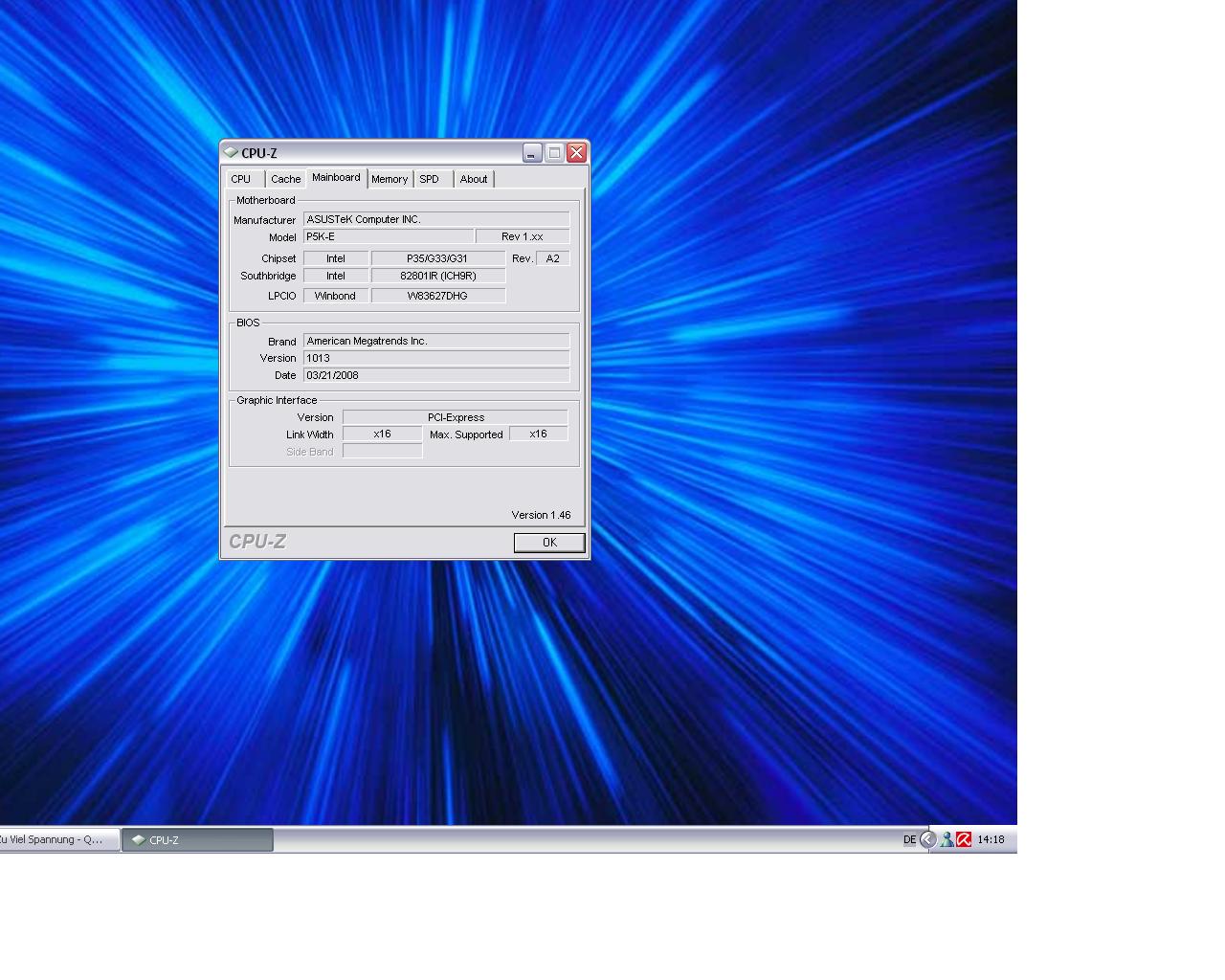

Hi!
Mach mir bitte einen Screenshot mit Mainboardseite, siehe Beispiel:;)
