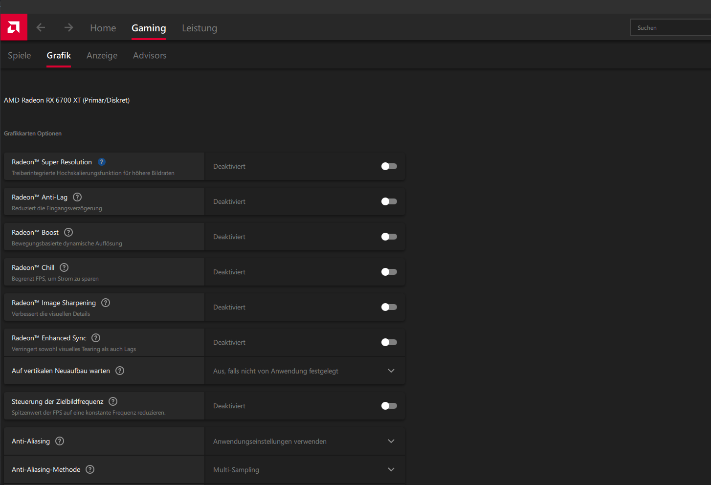

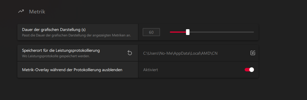

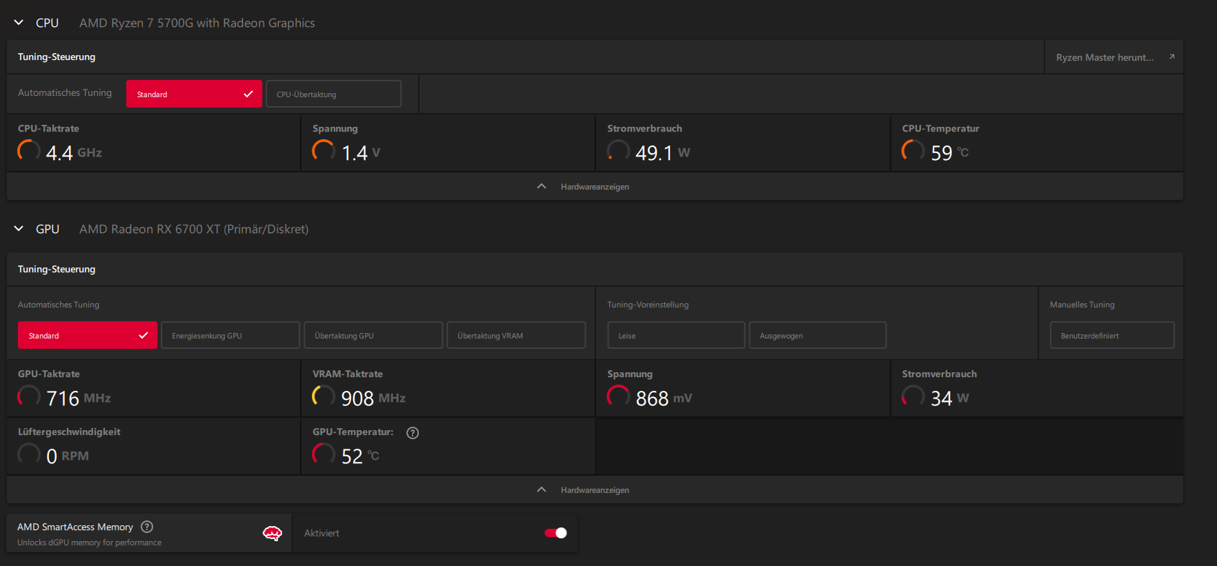

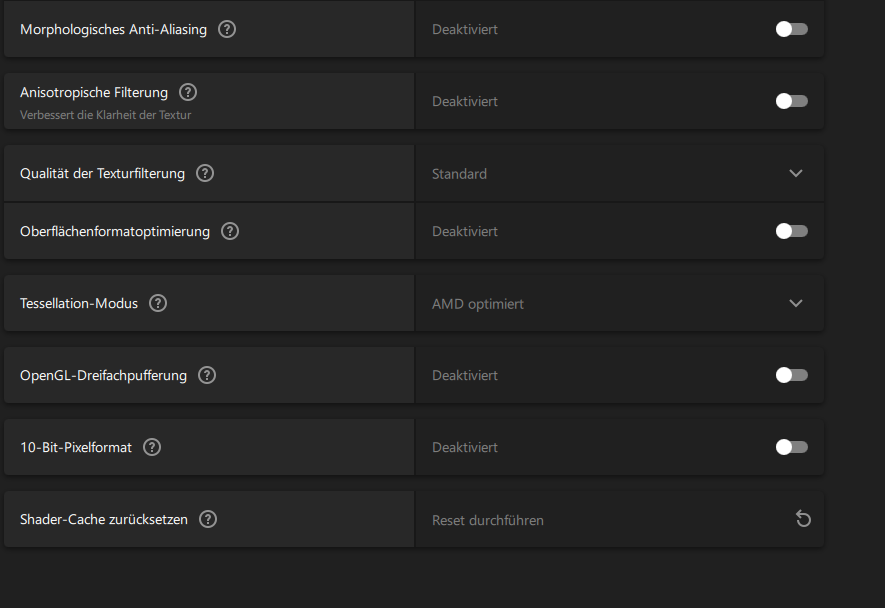

Wenige Fps in spielen (wegen Amd software)
Hier ein paar Bilder
Ist etwas verstellt

Hwinfo laufen lassen und dabei ne Runde Fortnite spielen. Screenshot posten das man sehen kann was deine Karte und CPU macht. Für die Zukunft würde ich an deiner Stelle auf Konsole gehen oder die Zeit vom zocken halbieren und in das lernen der Grundkenntnisse investieren.

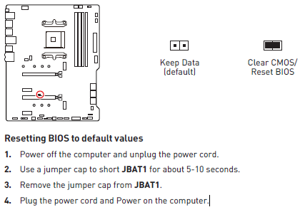

was ist ein cmos reset
Vor einem Clear-Cmos bitte den Stromstecker abnehmen, den Schalter am Netzteil auf off/Aus/0 setzen,
Dann ein paar mal die Powertaste drücke, damit sich die Kondensatoren entladen.
Wenn es ein MSI B550 Gaming Plus ist:
