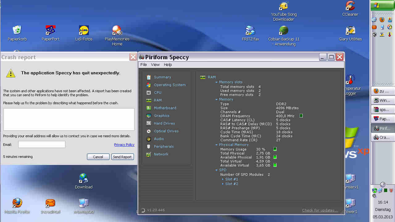

Also wie gesagt, Grafikkarte wurde gewechselt, das Problem blieb. Ich nutze xp. Verbaut sind 4GB DDR2. Irgendwo hab ich gelesen, das XP nur bis 3GB verwaltet, angezeigt werden 2,7 GB. Nun habe ich die Speicher gegen die der Kinder getauscht, ähnlicher Rechner, gleiches Problem, wird nicht mehr. Ok dacht ich mir, auf der zweiten Festplatte Windows7 Proff. installiert, mit der Hoffnung das dort das Ruckeln weg ist. Leider nicht. im System werden angezeigt:
install. Arbeitsspeicher:4GB(2,75 GB verwendbar) ist das nicht ein bischen wenig, hatte mir mehr erhofft...:mad:

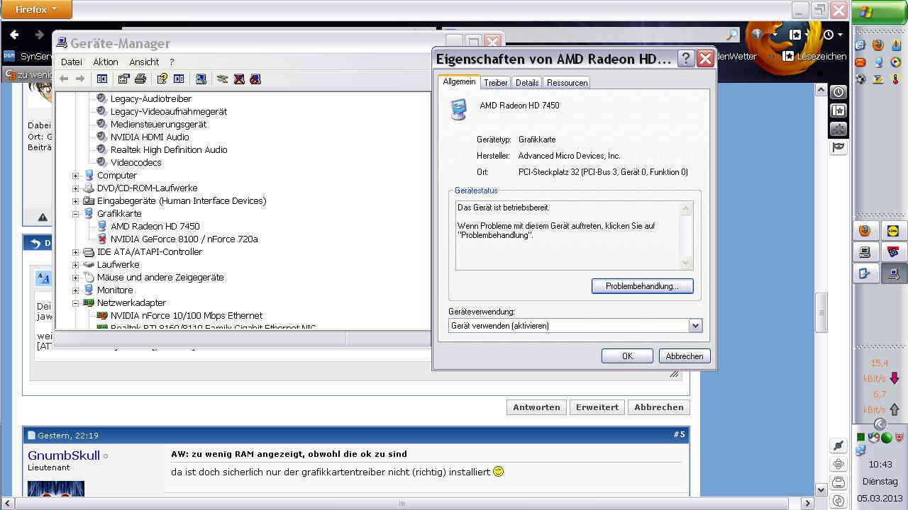

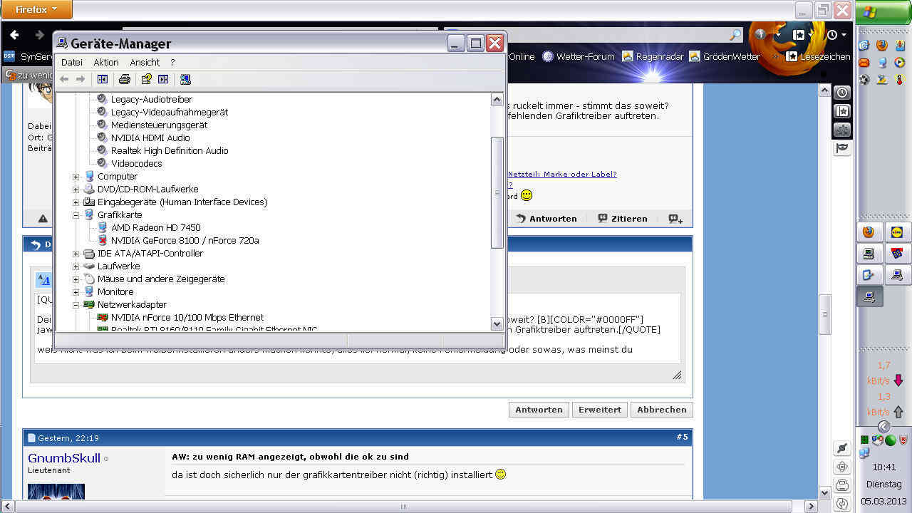

Board hat ne eigene Grafikkarte, die ist aber deaktiviert, weil ich ja halt die andere (AMD Radeon 6450HD) eingebaut hatte(bzw. der Fachmann) Treiber sind von der beiliegenden CD aufgespielt worden und von mir auch aktualisiert worden, also update hatte ich gemacht.

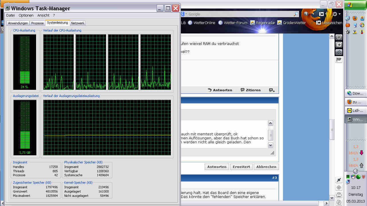

jetzt habe ich mal das Lid*Fotobuch-Programm mit dem akt. Fotobuch geöffnet, keine extremen Auflösungen, aber das Buch hat schon so 80 Seiten mit ca. 4-5 Bilder pro Seite: schon beim Öffnen dauerts, in der Vorschau der Seiten werden nicht alle gleich geladen. Den Task-Manager geöffnet, selbst der "rollt sich mühsam ins Bild"
CPU Auslastung minimal
schiebe ich den Taskmanager vor dem Bild hin und her bleibt jedesmal ein weißer Fleck wo das Bild vom TaskManager war....ne Sekunde

da ist doch sicherlich nur der grafikkartentreiber nicht (richtig) installiert ;)
ja , weis nicht, hab die CD schon paar mal rein , überspielt, Treiber dann über das Menue aktualisiert, findet nix neues

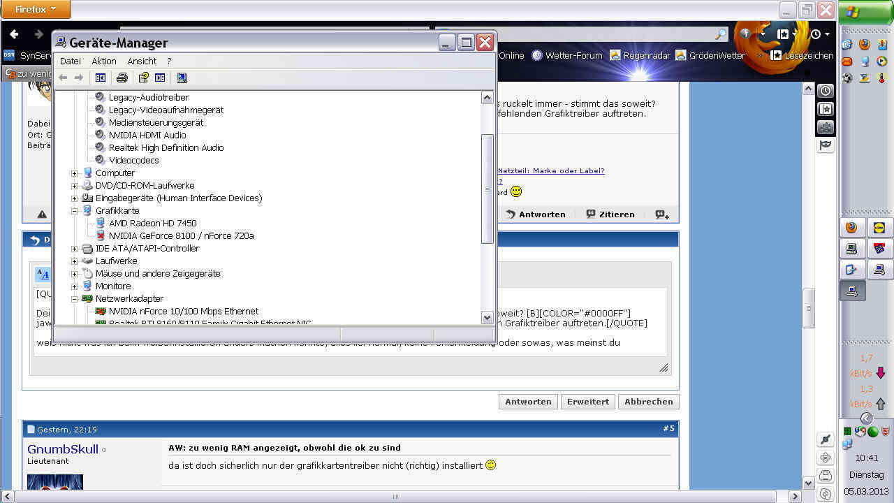

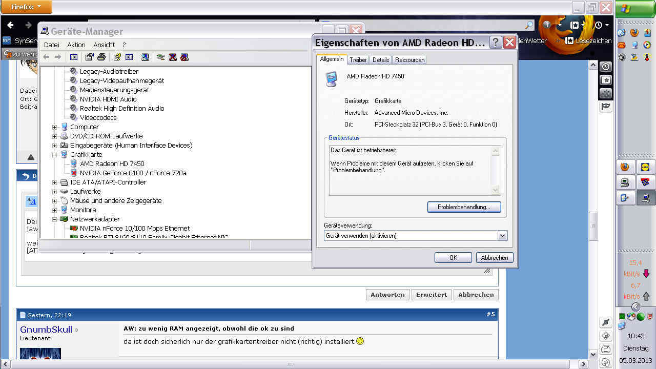

hab nur jetzt mal gesehen, das im SYSTEM -> Gerätemanager -> (aber nur bei WIN/) (bei XP stand nix)
der CoProzessor ein gelbes Ausrufezeichen hat, wohl nicht alle Treiber installiert ->> findet aber beim update auch keine, wie gesagt nur bei win7, weis nicht ob das wichtig ist

Die Onboard Grafikkarte wurde schon ersetzt mit einer AMD Radeon 6450HD.
Irgendwie verstehe ich es nicht, Du hast umgebaut und eine AMD 6450 verbaut, im GM steht 7450.
habe ich auch gesehen, das seit dem update des Treibers für die Karte dort dann die 7450 statt 6450 steht, hab die Verpackung rausgesucht, HD6450

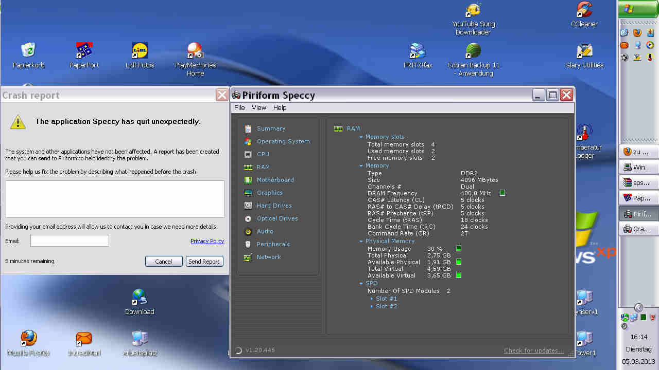

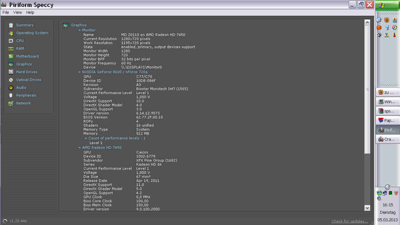

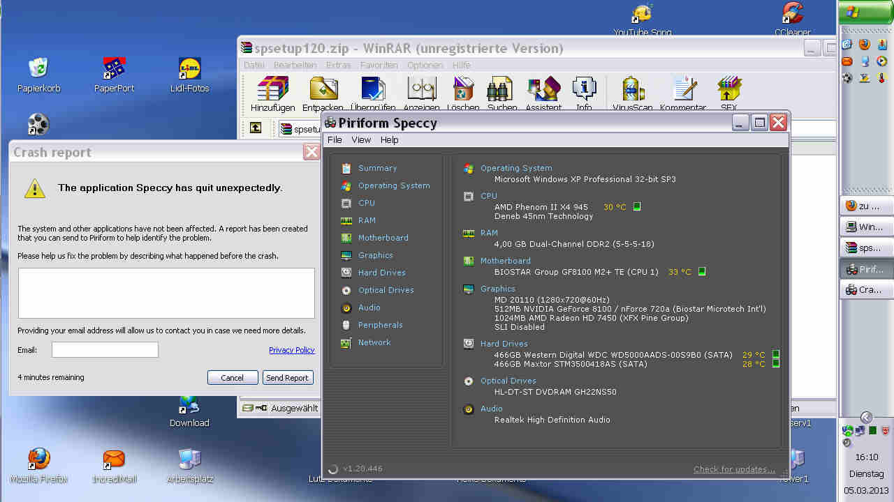

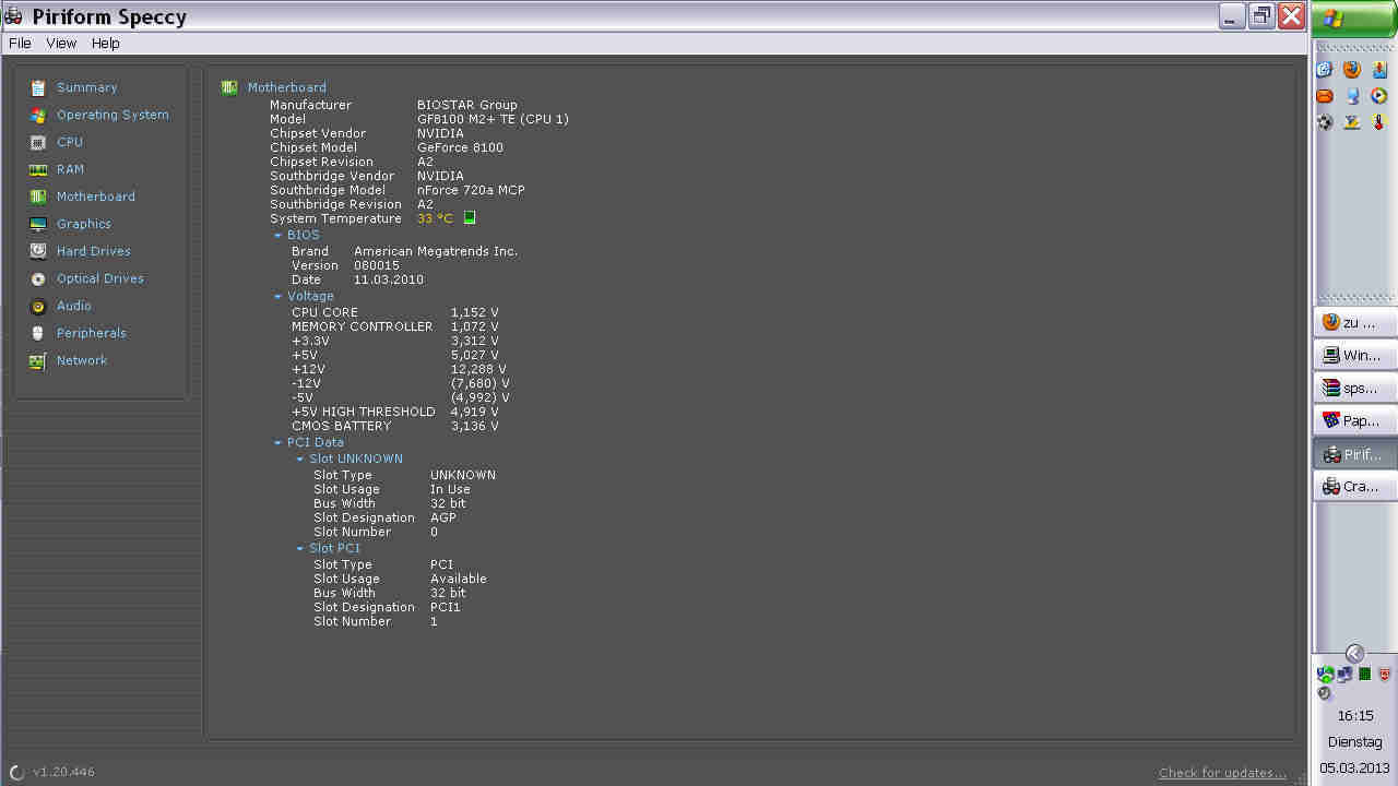

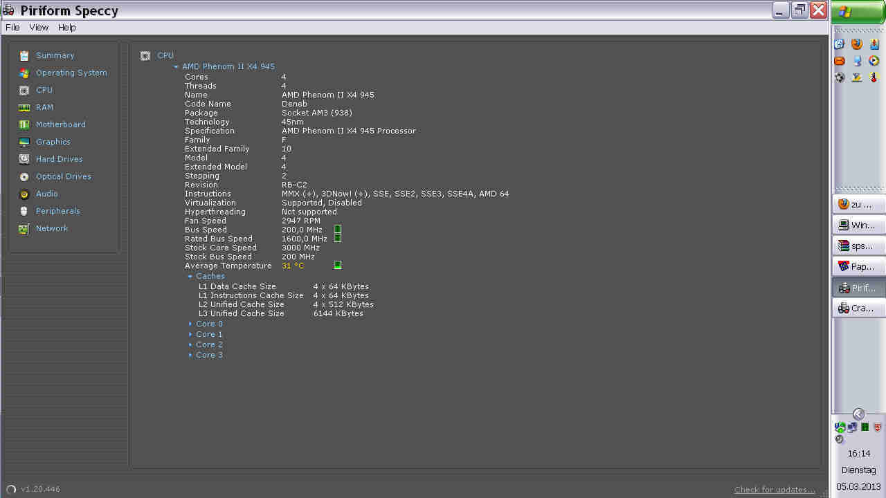

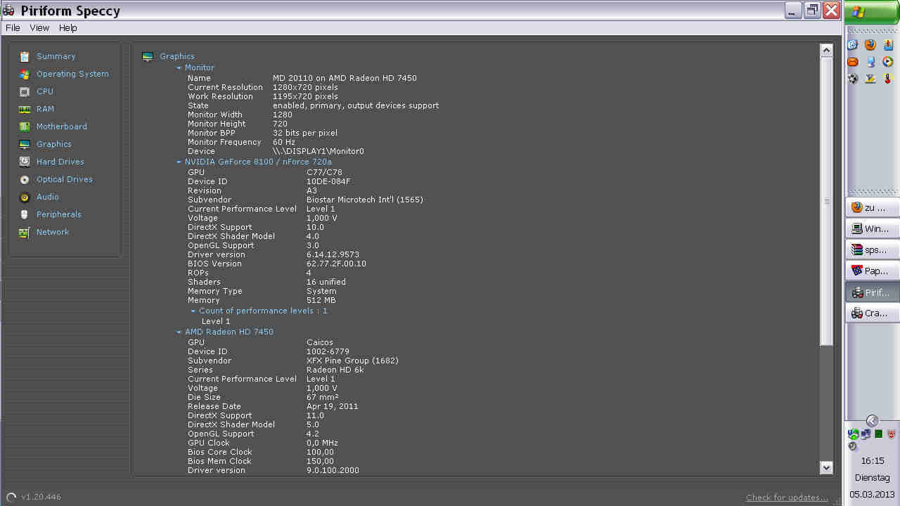

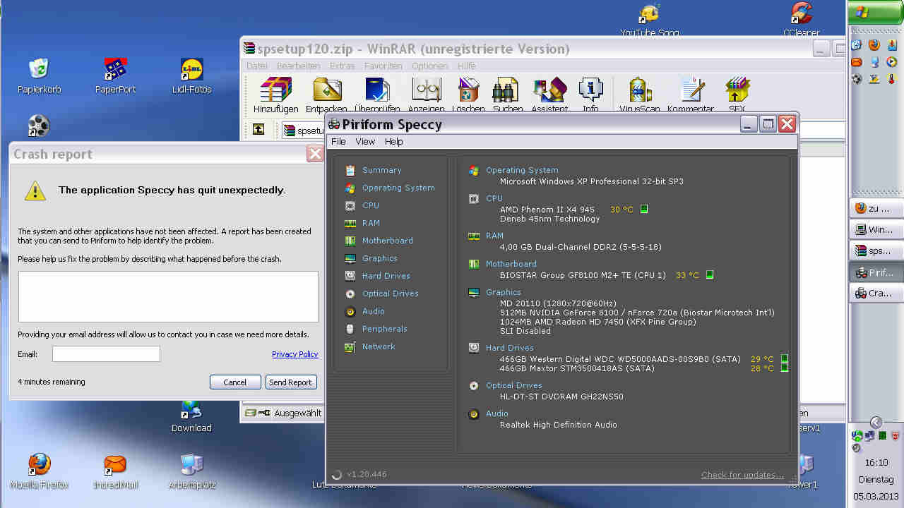

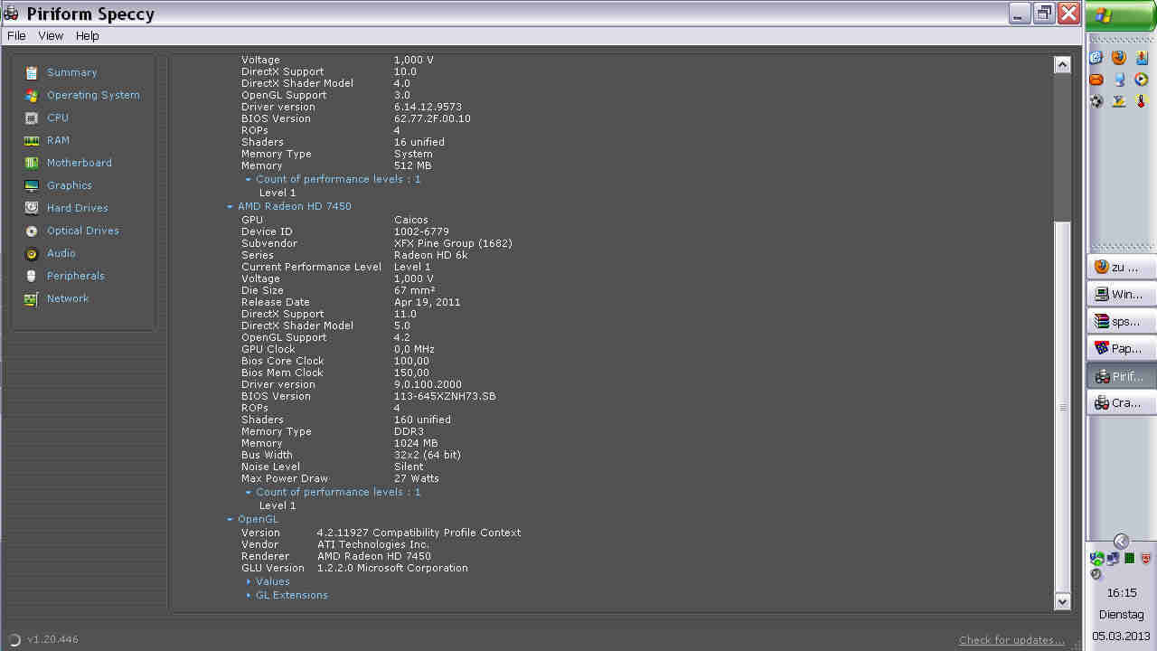

Nach dem entpacken kam immer eine Fehlermeldung und nach absenden oder nicht senden schloss sich das Programm jedesmal.
Trotzdem hier erst mal die Bilder:

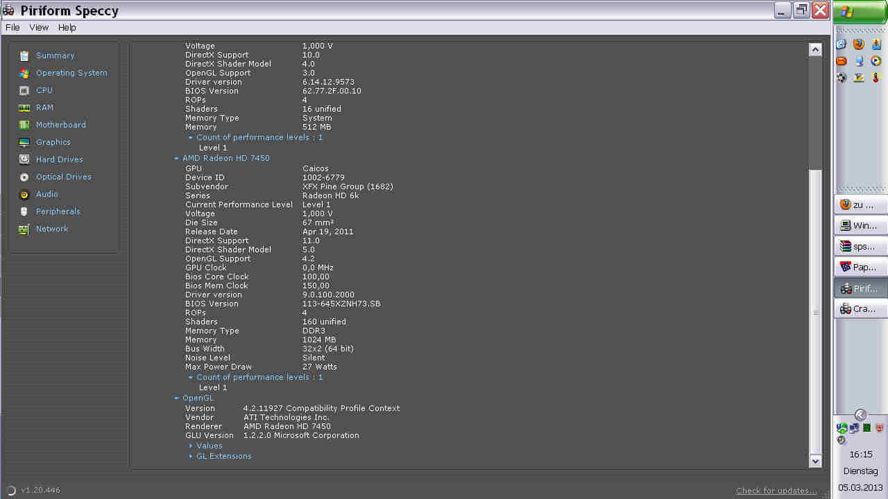

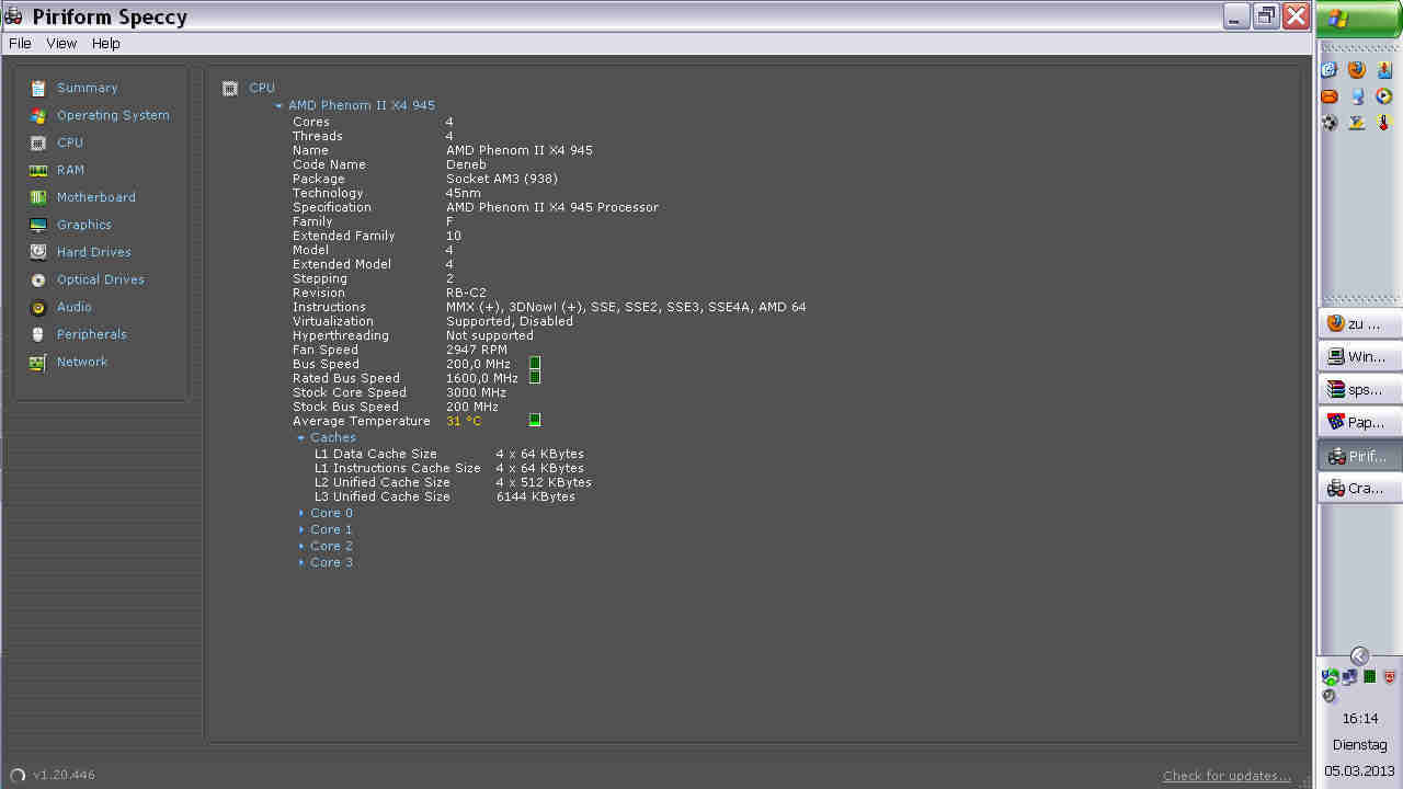

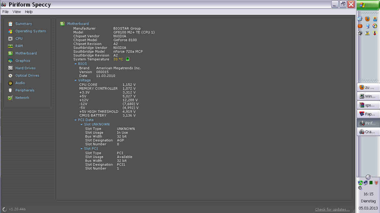

Speccy1.jpgSpecc RAM.jpgSpeccy CPU.jpgSpeccy Grafik1.jpgSpeccy Grafik2.jpgSpeccy Motherboard.jpg
Werde mir später mal das Handbuch zur Brust nehmen wegen den Einstellungen vom Bios, würde aber zuerst mal die defekte Onboard-Grafikkarte im Bios deaktivieren, nicht im Gerätemanager, das nutzt nichts weil im Bios ist sie ja aktiviert, aber zuerst im Bios noch die "Load Optimal Defaults" laden, dann Graka abstellen, wo das Memomy Remapping einzustellen geht sehe ich im Handbuch mal nach. Kann aber noch dauern bis ich soweit bin. Evtl ist ja jemand der ein gleiches Board hat und die Einstellungen kennt. Aber ich denke es liegt an der defekten nicht abgeschalteten Graka, das der Rechner so lahm ist.
Na schön, du hast also das GF8100 M2+ TE.
Schau nochmal ins Bios
1. Ins Chipset Menü
- Primary Graphics Adapter - PCIE VGA Card First
- iGPU and Ext-VGA Selection - Disable iGPU if Ext-VGA exist
- iGPU Frame Buffer Detect - Disabled
- iGPU Frame Buffer Size - Disabled
- PCIE Training - Gen2 if supported
2. Ins Performance Menü / DRAM Timing Configuration / Memory Configuration
- Memory Hole Remapping - Disabled ( Enabled bei 64Bit OS ) - teste einfach wieviel RAM erkannt wird wenn du zwischen beiden umschaltest
Speichern nicht vergessen und nichts anderes umstellen...
Anschliessend den alten Treiber von Nvidia wenn noch vorhanden deinstallieren - nur den Grafik Treiber !!! - solltest du nichts mehr von Nvidia installiert haben, hast du bereits zu viel deinstalliert ( das ist sogar zu 99,99% sicher... ) und du brauchst diesen Treiber fürs Mainboard ( bei der Installation "Display" abwählen wenn es angeboten wird, sollte nicht vorkommen wenn du alles aus Punkt 1. bevolgt hast ).
aber weiter
Hmm ... könnte sein das du noch keine passenden Chipsatztreiber zu deinem Board installiert hast, also Intel, AMD, NVIDIA oder was auch immer.
