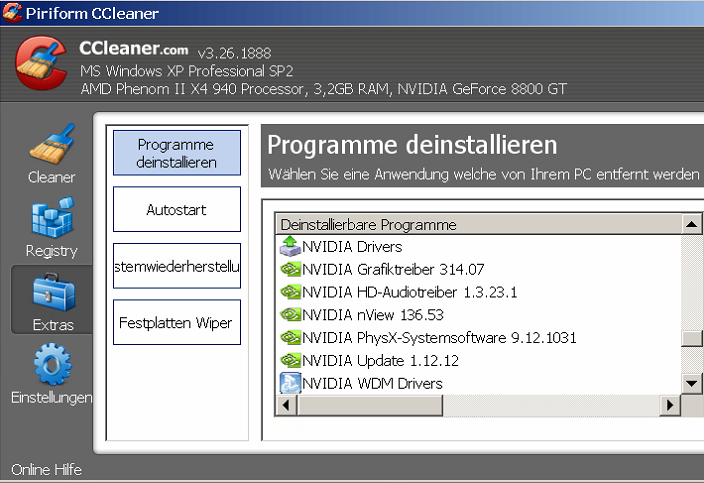

Nvidia Display Driver Driver stehen extra im Deinstallationsmenü.
Einfacher geht es wenn Du im abgesicherten Modus startest und alle Treiber von Nvidia deinstallierst, dann neustarten und den zuvor runtergeladenen Treiber den @Robo32 verlinkt installieren, dabei kommt ein Auswahlmenü was installiert werden soll, da den Grafikkarten/Display Treiber == Haken raus, alles andere installieren. Sollte aber eigentlich nicht mehr angeboten werden, wenn die Graka im Bios abgestellt ist. Treiber entfernen kann man ganz gut mit CCleaner, auch davon den portablen nutzen, kannst Du vom Stick im abgesicherten Modus benutzen:
https://www.computerbase.de/downloads/systemtools/ccleaner/
und wenn der schon mal läuft lasse den Rest auch mal checken, wenn nötig auch mal etwas säubern, vor allem im Autostart den Nvidia Treiber wenigstens deaktivieren, wenn der nicht mit gelöscht wird.

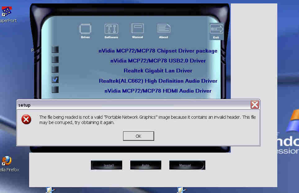

jedesmal wenn ich den Rechner nun starten will, kommt die Meldung das der realtek High Definition Audio Treiber fehlt also die Meldung kommt, neue Hardware gefunden und der Treiber eben fehlt. Versuche ich den von der Driver & Utilities CD zu installieren kommt die Fehlermeldung:
Kann mir das mal bitte einer umsetzen
Da beschwert er sich nur, dass eines der Icons/Bildchen, die er laden will (.png) das falsche Format hat oder kaputt ist. Ich habe langsam den Verdacht, dass Dein Speicher Fehler produziert und so die Dateien, die geladen werden nicht mehr sauber in der CPU ankommen.
