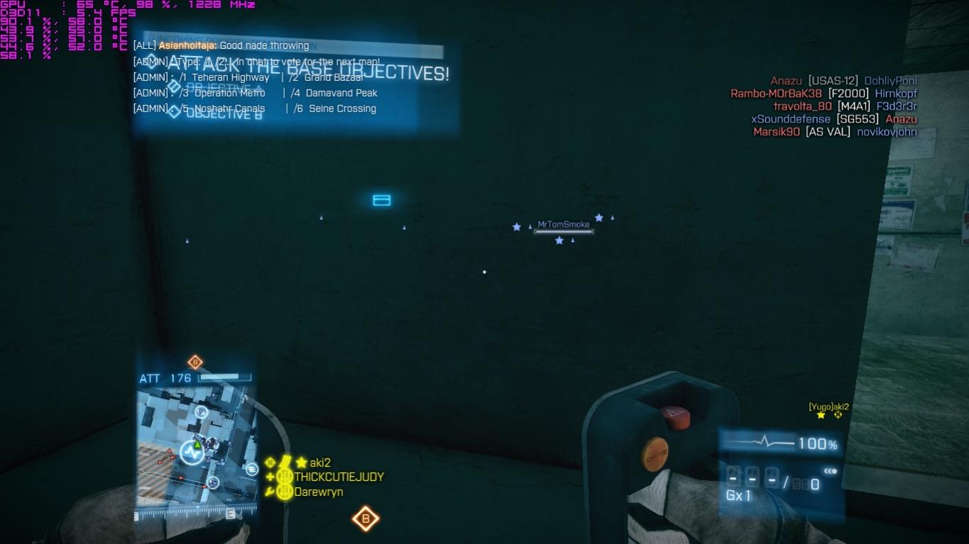

najaa also, wenn ich bf3 spiele dann laggt es aus heiterem himmel einfach, die gpu auslastung geht auf 100% und die fps auf 2-5 runter. das ist mir vorher noch NIE passiert aber jetzt ist es das dritte mal innerhalb weniger wochen.
ich hab hier mal einen screen gemacht.
wie ihr sehen könnt bewegen sich die temps im grünen bereich, zu sehen sind übrigens auch die werte meiner cpu.
