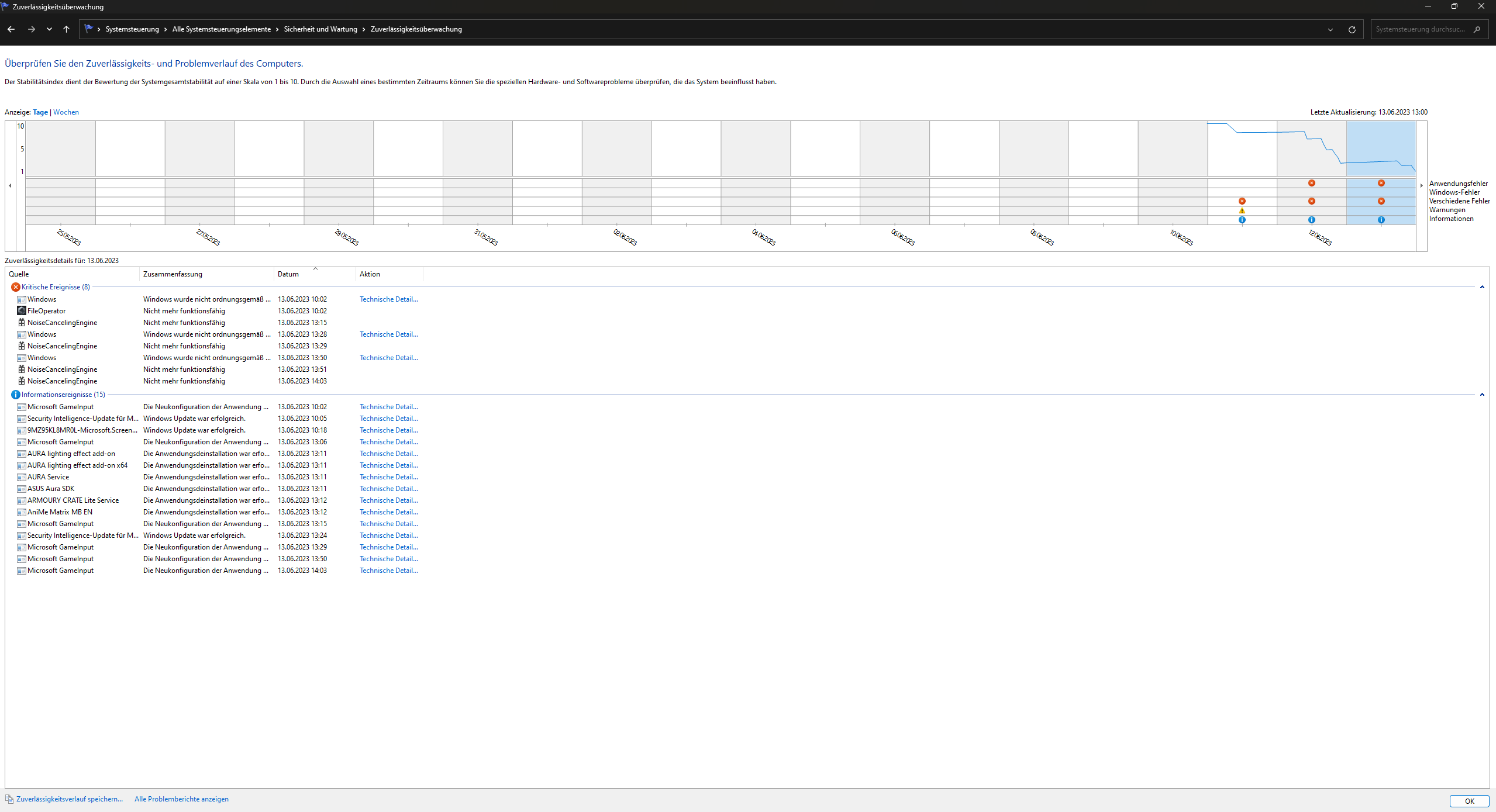

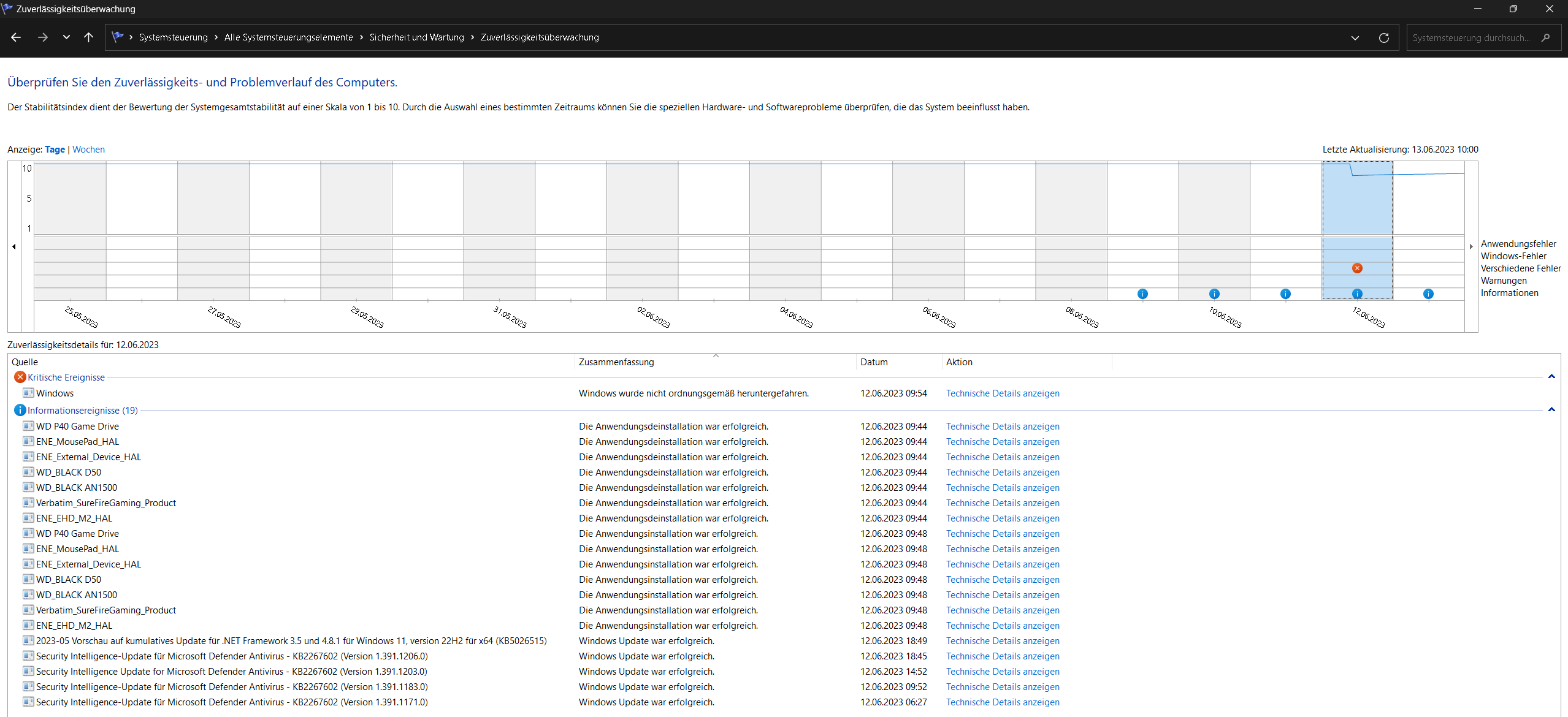

Schau mal bitte in den Zuverlässigkeitsverlauf ob dort Fehler drin stehen.
Sollte so aussehen, der Windows Fehler kam bei mit durch eine kleine Panne, Hatte aus versehen die falsche Funksteckdose abgeschaltet.

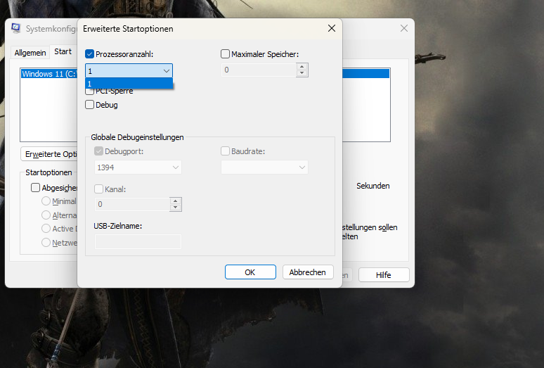

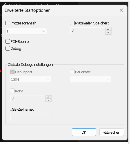

Vielleicht ist bei msconfig unter Start < Erweiterte Optionen nur 1 Kern ausgewählt unter Prozessoranzahl (?)
Vielleicht sind die Kerne im BIOS deaktiviert (?)

Ich kann nur einen kern auswählen wie kann ich das beheben?
bringt nichts, ist ausgegraut bzw. Er übernimmt die Einstellung nicht wenn ich auf ok und übernehmen klicke
Bei Prozessorauswahl darf kein Haken drin sein, sonst schaltest du andere Kerne ab od besser begrenzt die CPU auf bestimmte Kern Zahl.
Probiere mal bitte in dein BIOS zu gehen, dort die erweiterten Einstellungen zu öffnen, dann nach Optionen mit dem Namen "Core Settings", "CPU Cores" oder "CPU Settings" zu schauen (Die Bezeichnungen variieren von Hersteller zu Hersteller.).
Falls dies nicht klappen sollte, würde ich empfehlen, das BIOS zu resetten.
(Dies kannst du machen, indem du die CMOS-Batterie (Knopfbatterie) von dem Mainboard entfernst und für ca. 20 Sekunden den Start-Knopf des Gehäuses betätigst.)
Lg,
Owly

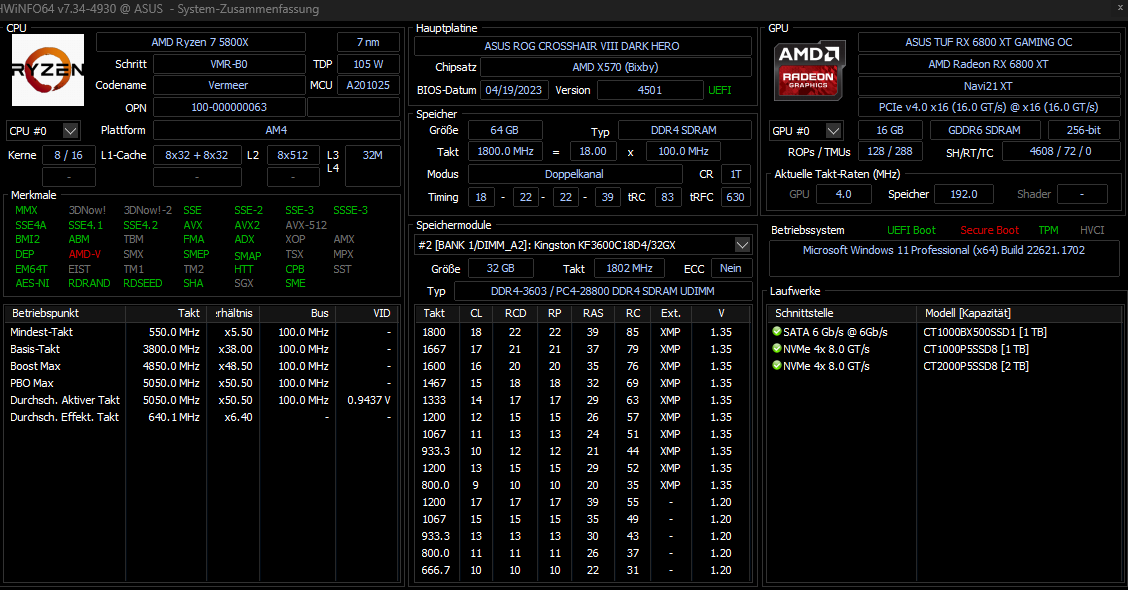

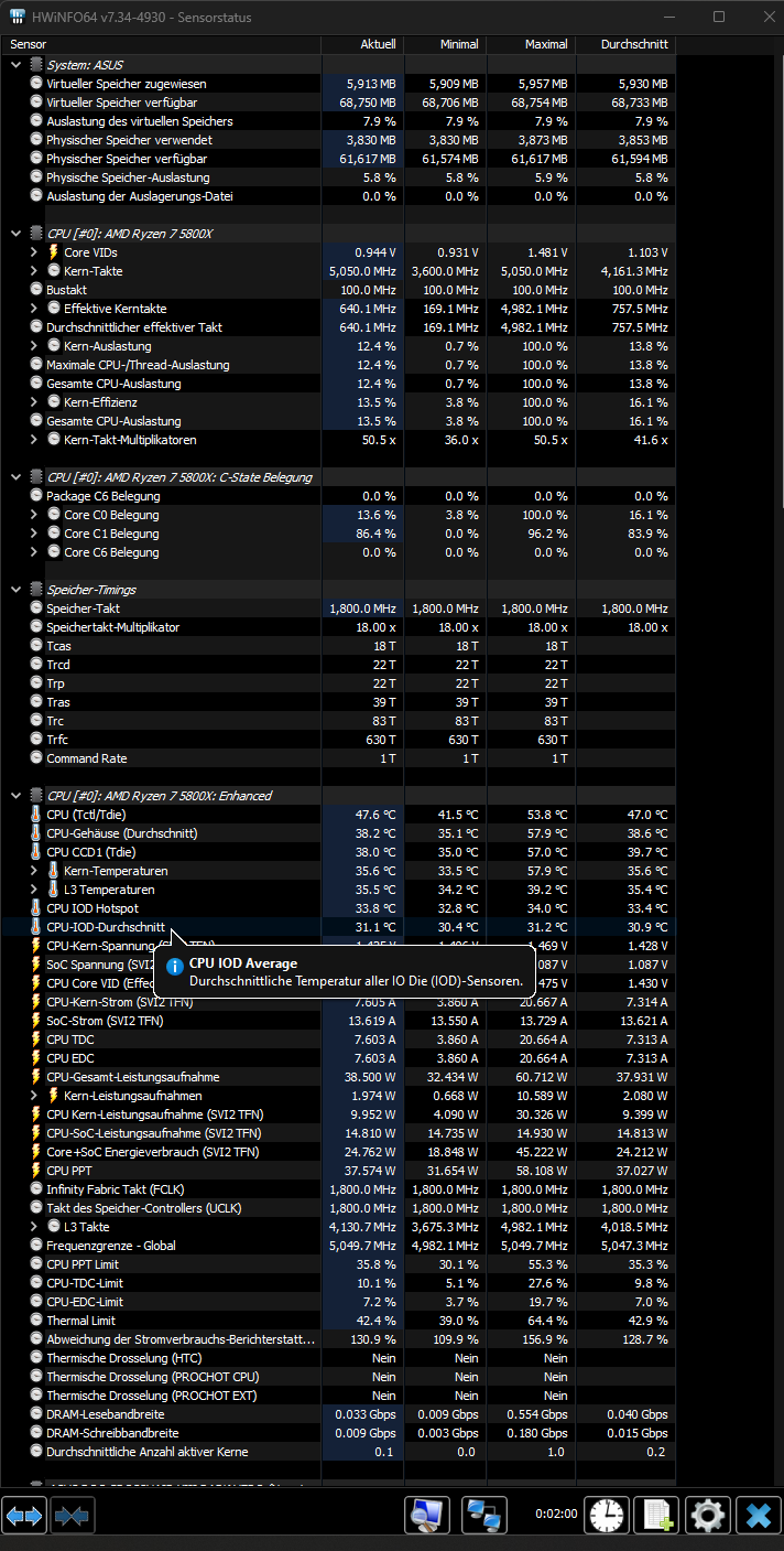

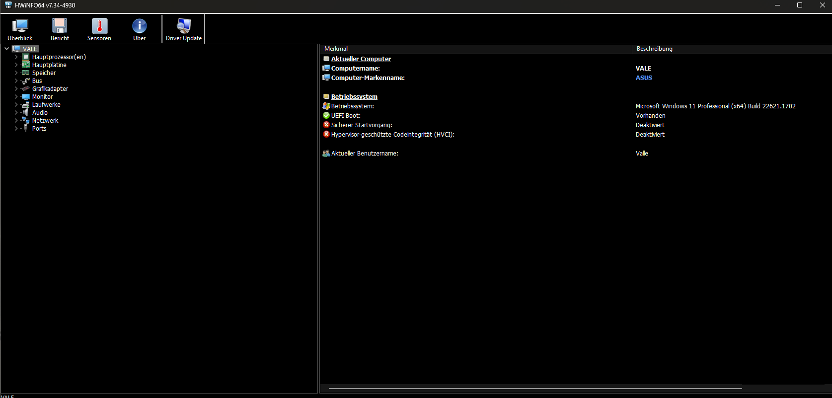

Cpu, Chipsatz, Gpu Treiber sind am Sonntag alle neu istalliert worden
hier ein paar Bilder von HWinfo

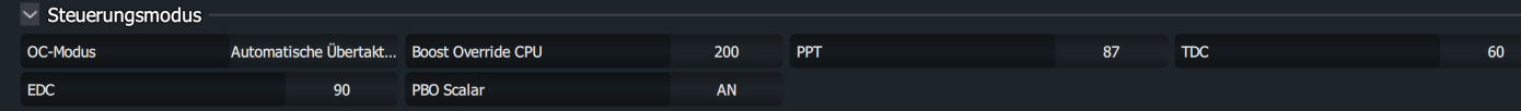

@parallax​
Also beim HWINFO64 Screen fällt mir auf das deine CPU auch auf 5050 MHz boostet, also muss im BIOS ein OC stattfinden.
Das sind 200 MHz mehr wie die CPU eigentlich normaler weise hat.

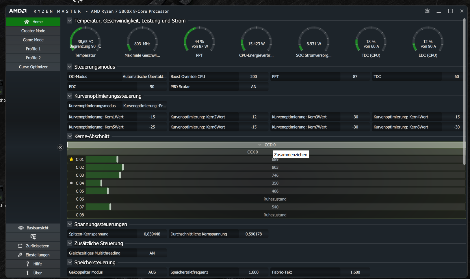

Falls noch nicht geschehen mal den Ryzen Master installieren ABER:
DIESES PROGRAMM NUR ZUM AUSLESEN VERWENDEN!
Um die einzelnen Kerne anzuzeigen auf CCD 0 klicken, genau wo beim Bild der Cursor ist.
Bei mir habe ich die CPU mit dem 65W ECO Mode laufen, dadurch verliere ich nur ein paar % Punkte an Leistung aber die CPU ist wesentlich kühler.
Das die CPU auf 5050 MHz bootet ist durch den Boost Override CPU +200 MHz eingestellt, diese Einstellung habe ich selber vorgenommen.
Wie auch die im Kernoptimierungsmodus, die muss man für seine CPU ausloten.

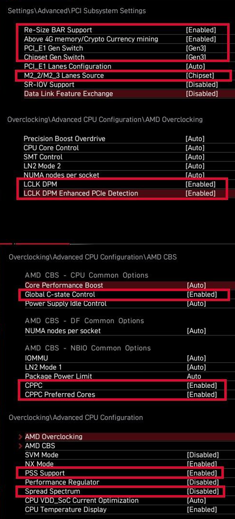

Aber hier mal meine Einstellungen die sonst so vornehme, die Einstellungen bei den M.2 kannst du vergessen da mein Board 4 M.2 aufnehmen kann.
Du solltest mal alle Seiten deines BIOS anschauen wo was mit ECO Mode steht.
Auch mal das hier anschauen, da ist auch Einsparpotential vorhanden.
Ist ein wenig aufwändig aber das Ergebnis ist nicht schlecht.
