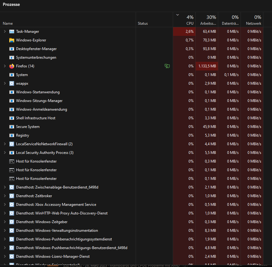

Bei mir sieht das imo so aus:
2023-06-12 23_00_32-CPUim Idle 100% Auslastung _ ComputerBase Forum – Mozilla Firefox.png
ist jetzt nich alles aber sollte zur Anschauung reichen.
Natürlich nicht vergessen absteigend nach CPU % zu sortieren, wie im Screenshot über mir zu sehen. Bei der Gelegenheit auch einen Blick auf den Takt im Task-Manager werfen, sollte >4 Ghz sein (der wird dort nicht perfekt ausgelesen, aber als Richtwert reicht es erstmal). Ggf. taktet die CPU aus irgendwelchen Gründen (Temperatur, etc.) sehr, sehr niedrig (<1 GHz), dann lasten schon kleinste Aufgaben wie "Task Manager öffnen" das System stark aus.

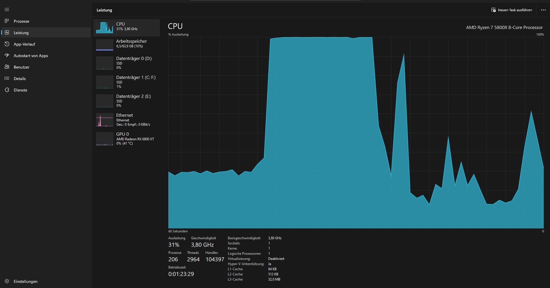

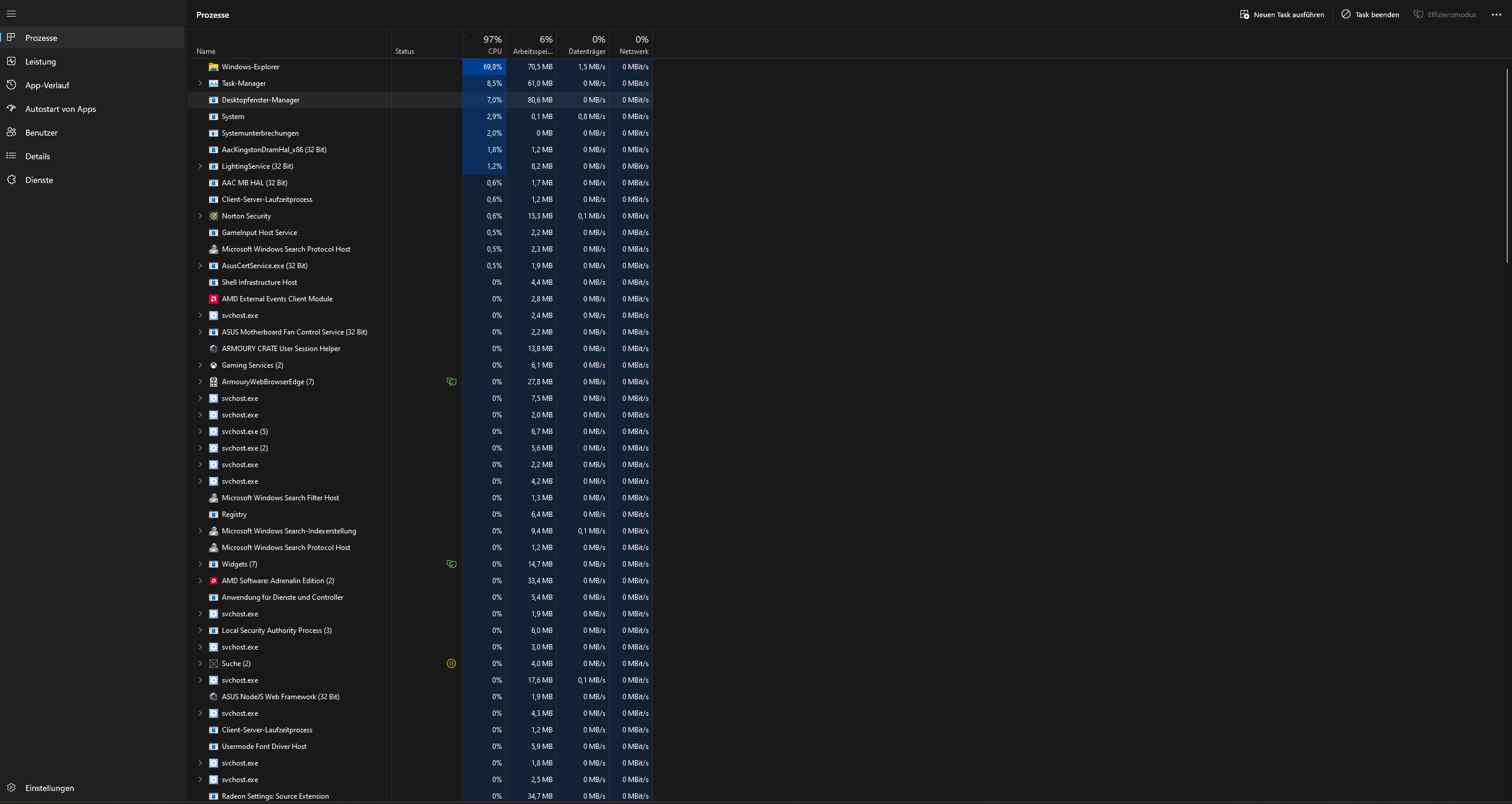

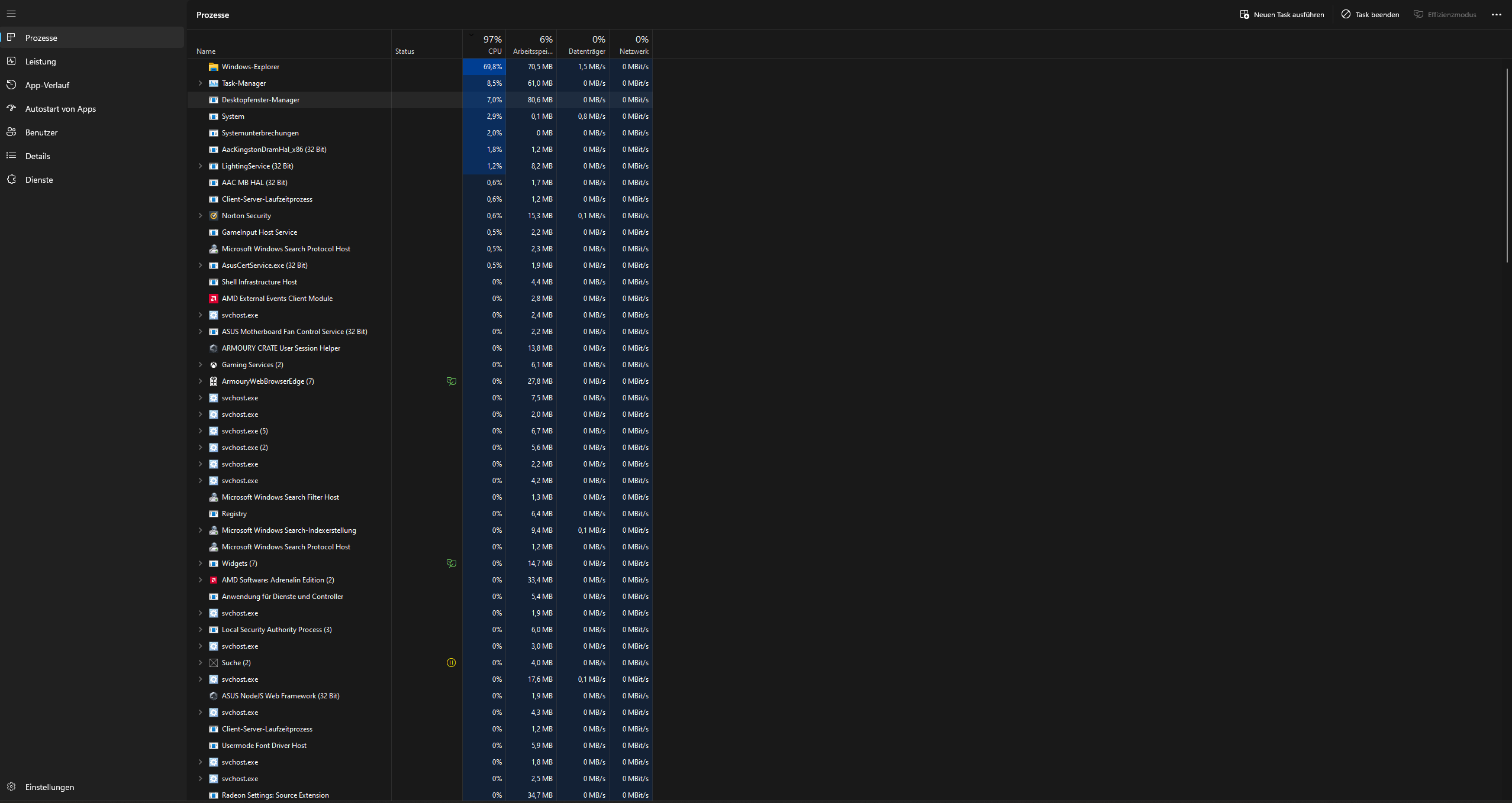

Hauptlast ist der Windows Explorer.
Sieht für mich so erst einmal aus, als würde wegen der Neuinstallation die Dateiindizierung laufen und daher die CPU-Last so hoch sein.
Lass den PC mal 1 bis 2h Laufen und schau dann nach, ob die Last heruntergegangen ist.

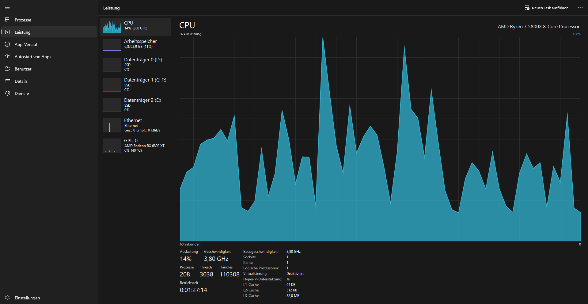

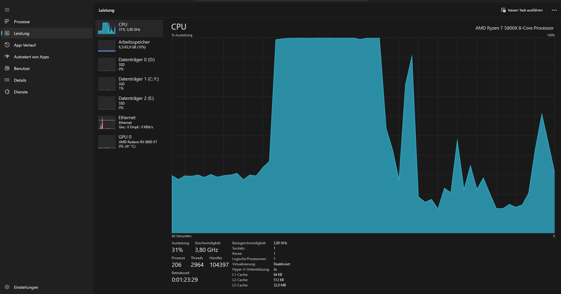

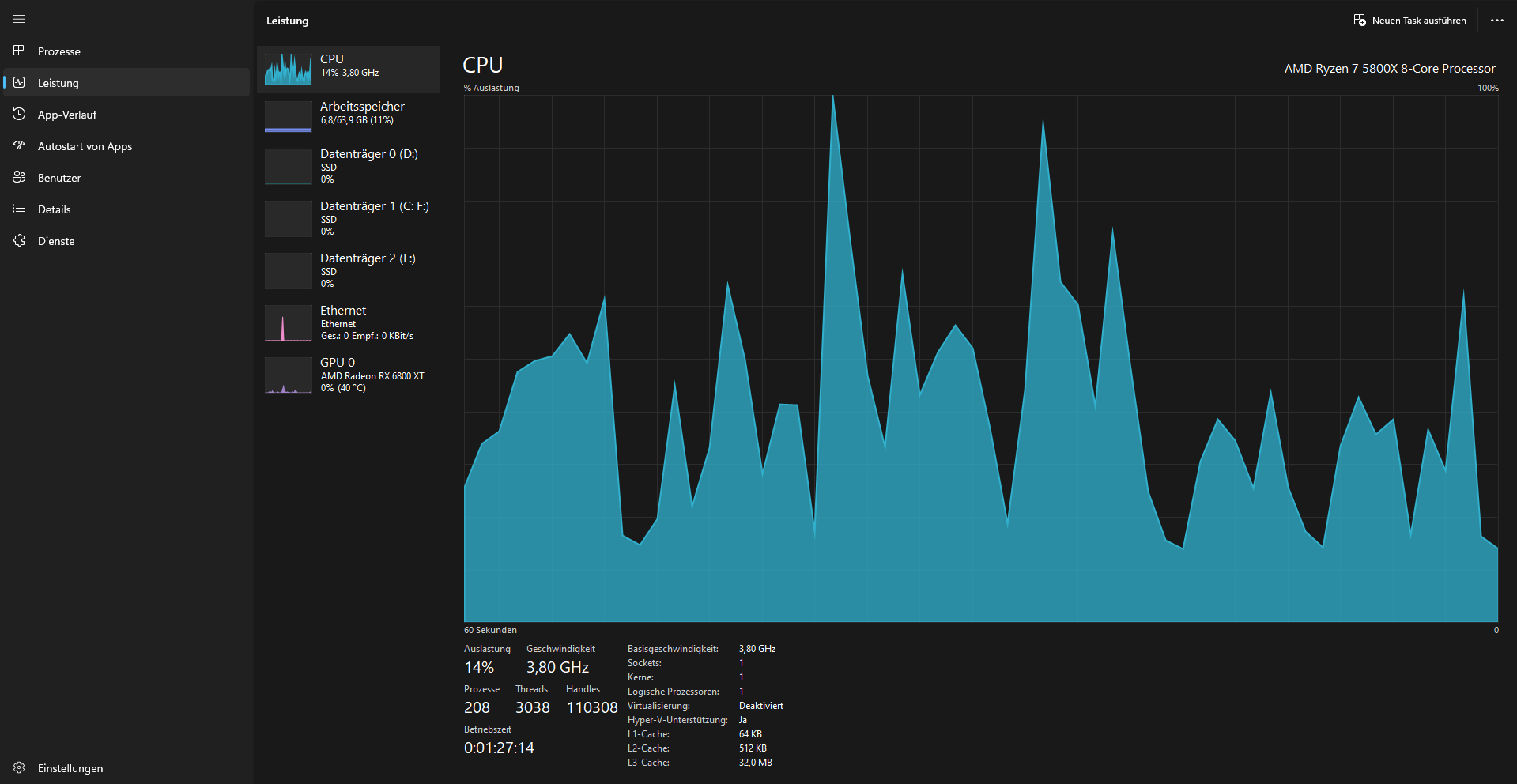

Auf dem 1. Bild ist zu sehen das die last etwa bei 30% liegt ohne irendenwelche Programme offen zu haben bzw. nur diesen einen Tab hier, und auf einmal springt sie hoch auf 100%
Auf dem 2. Bild springt die last ständig hin und her
