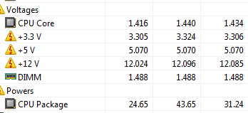

Edit2: CPU.PNG
Edit3 :P :Nach einem Neustart lief der Test mit der/dem FPU wieder ohne Probleme. Meine Ramriegel sind ausserdem nicht in der unterstützten Liste des MB. ist das ein großen Problem oder kann das Probleme verursachen?

BTW: Die VCore ist mMn etwas zu hoch

Ich würde AMD Turbo Boost im Bios noch deaktivieren, dann sollte die VCore um die 1,3 Volt liegen und dein CPU deutlich Kühler sein. Auf die 200 MHZ beim Boost kommt es ja auch nicht an, in SPielen merkst du davon eh nix.;)
