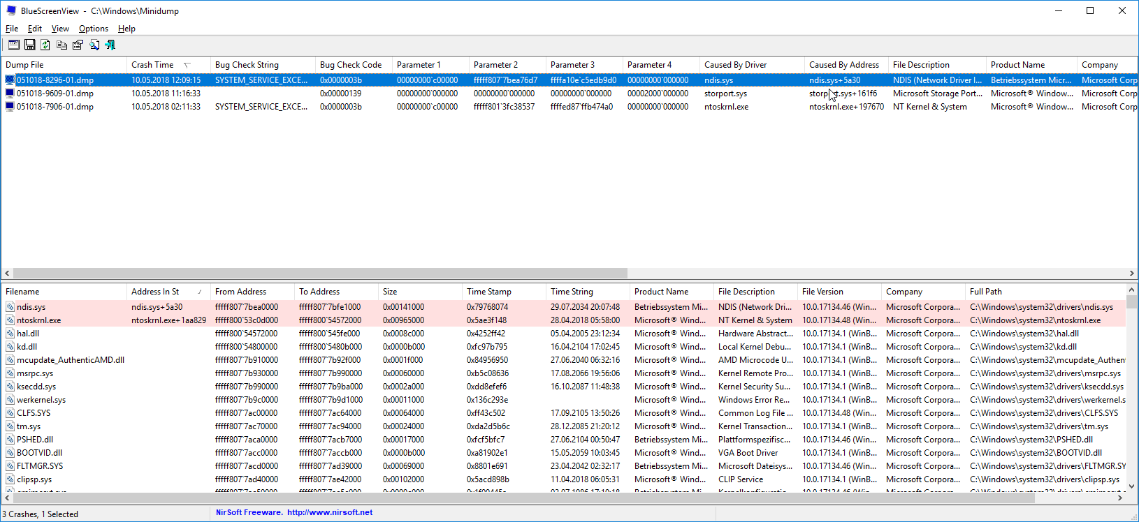

Seit einigen Wochen bekomme ich zu nicht festlegbaren Momenten BSOD's. Ich habe meine DxDiag mal angehängt um schon mal die Hardware und Co. zu zeigen. Folgendes habe ich schon gemacht:
- Alle Treiber aktualisiert
- Memtest86+ durchrennen lassen
- Furmark für die Graka paar Stunden laufen lassen
- Alle Festplatten auf Fehler überprüfen lassen mit einem Tool
- chkdsk auf C gemacht
- Windows komplett neu installiert
Alle Dinge ergaben keinerlei Fehler! Ein BSOD kam während der Windowsneuinstallation aber tatsächlich. Danach einfach nochmal probiert und es ging. Folgende Fehler in den BSOD's kamen bisher:
system_service_exception, kmode_exception_not_handled, page_fault_in_nonpaged_area, kernel_security_check_failure, memory_management, driver_verifier_detected_violation.

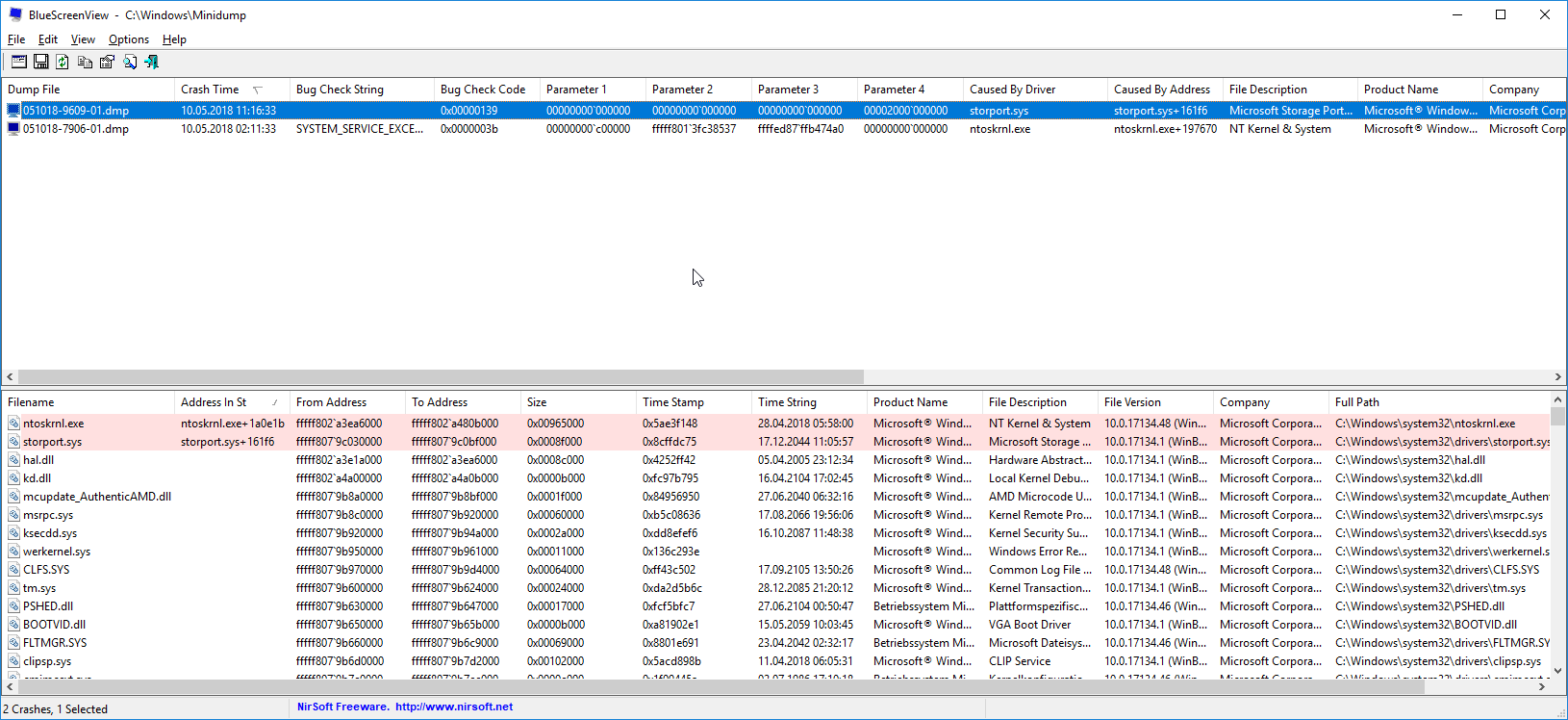

Ja tatsächlich sind die Fehlermeldungen total zufällig, was mich verzweifeln lässt. Der BlueScreenViewer verweißt zu 95% auf die ntoskrnl.exe und die storport.sys sehe ich tatsächlich zum ersten Mal heute. Die HArdware bis auf die 1070 sind nagelneu und daher komme ich auf keinen grünen Zweig. Ich hatte immer die Festplatten im Verdacht aber die Tests waren ja Fehlerfrei. Einzige was ich ab und zu bemerke ist, das beim schauen von Videos ab und zu Mal das Video komplett grün wird oder bei Twitch der Browser abschmiert.

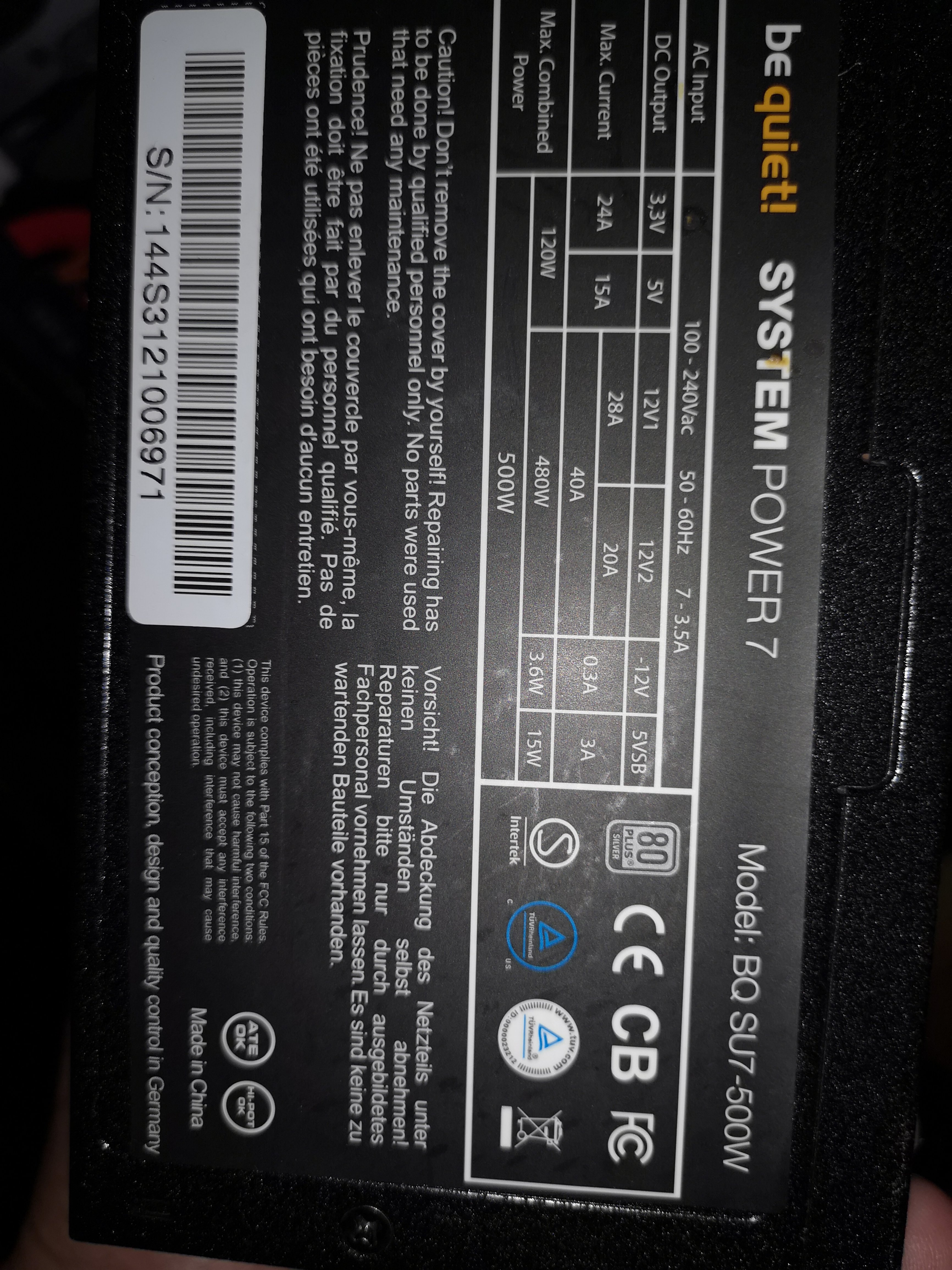

ok, welches Netzteil hast Du verbaut ? Wie alt ist das schon oder wie lange in betrieb ?

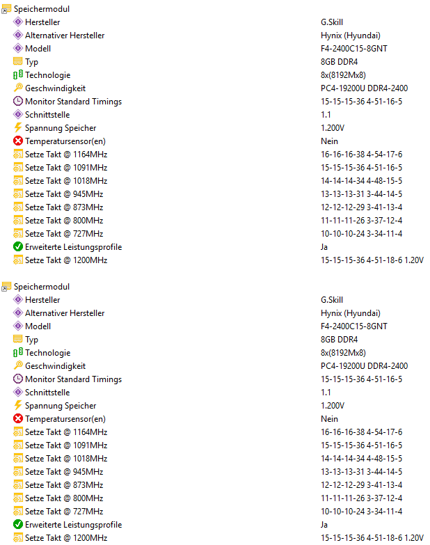

Wie schaut das System den aus? Da es ein Ryzen ist, neueste BIOS Version installiert und steht der RAM auf der QVL?

Netzweil: beQuiet

Welcher RAM tatsächlich verbaut ist steht da allerdings nicht was aber bei Ryzen essentiell sein kann...
Und auch dein tatsächliches Netzteil, Modell, Leistung und Alter stehen da nicht. Wenn du Hilfe willst Poste dein System richtig, DXDiag taugt nicht für sowas.

Mal RAM und und Netzteil!
Wie alt das allerdings ist kann ich nicht sagen ich denke älter als 2 Jahre. Wegen dem Ram: Ich hatte die BSODs ja auch schon vorher, bevor ich die neue HArdware verbaut habe also bleibt für mich nur Netzteil, Graka oder Festplatten (rein theoretisch).

NETZTEIL >> wieviel AMPERE auf der +12V-Leitung ?

@ emeraldmine: wo hat das System Power 7 denn bitte eine "SEHR schlechten" ruf?

Wäre es nicht mal gut zu wissen warum die "ntoskrnl.exe" am häufigsten vorkommt?
Weil das der Windows Kernel ist, wenn irgendwas Hardware mäßig nicht stimmt, crashed der eben als erstes. Die Crashmeldungen unterscheiden sich ja auch.

Es war doch der RAM! Ich hab nach unendlich vielen Tests in Windows ja nichts gefunden. Da habe ich mir einen USB Stick erstellt um den ganzen Mist mal im DOS zu testen. Und dann warf Memtest86+ mir über 700 Fehler nach 30min ins Gesicht. Also Riegel mit Garantie austauschen lassen und seit ner Woche jetzt nix mehr. Ich hoffe es bleibt so.
Mich wundert halt nur das Memtest86+ in Windows keine Fehler gebracht hatte.
