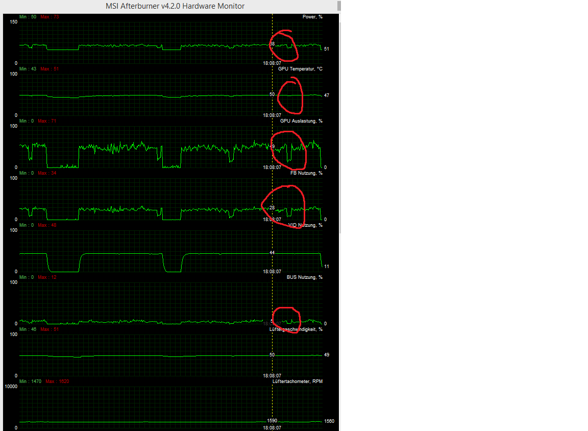

Habe den "MSI Afterburner" installiert um anhand den Werten etwas zu entdecken und ja.

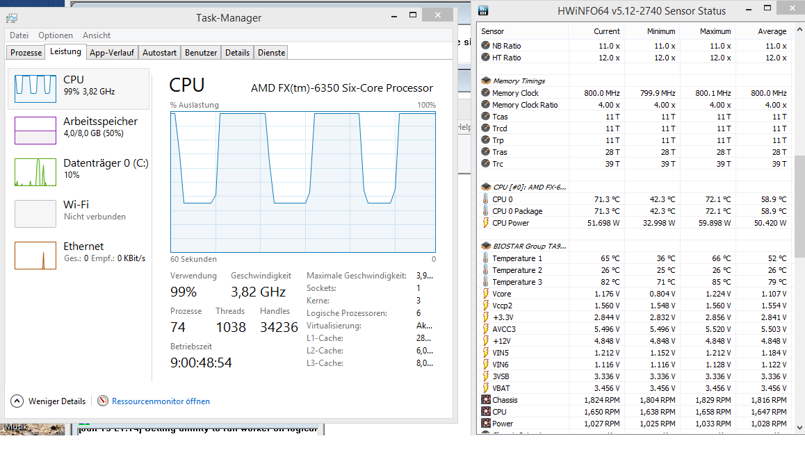

So....mir ist etwas aufgefallen beim CPU Benchmark. Sobald die CPU eines Kernes bei 70+°C ist. Taktet die CPU von 3,9 GHz auf 1,4 GHz, dies könnten die Frameeinbrüche erklären.
ok, dann könnte es doch an der CPU und nicht an den Spannungswandlern liegen. Besser für dich, da man leichter Abhilfe schaffen kann.
1. Was hast du für einen CPU-Kühler? Kannst du die Drehzahl erhöhen? Wärmeleitpaste erneuern?
2. die Spannung so weit senken, wie es geht. ich glaube, es ist auch besser, wenn du den Turbo abschaltest. Dann stellst du den Vcore von Auto auf Fixed Voltage und tastest dich langsam runter, immer, wnen er stabil läuft, senkst du die Spannung weiter um 0,025 Volt.
edit: wobei 1,22 Volt max Spannung wirklich nicht viel sind. Sieht so aus, als wenn es am CPU-Kühler liegt und/oder Gehäuse nicht gut gelüftet.
dann hast du zwei Möglichkeiten wie schon gesagt die SpaWas auf dem Mainboard anständig kühlen oder die CPU richtig kühlen. Was beides auf einen anderen Kühler rausläuft
es hat offensichtlich mit den Spawas erstmal nichts zu tun. Ab 70 Grad taktet die CPU runter, da nützen dir auch keine kalten Mosfets irgendwas. Davon ab ist das Board bis 140 Watt TDP beziffert und sollte kein Problem mit einem FX 6xxxx haben. Auch ohne Topblower.
edit:sorry, überlesen, du hast den Mugen 2. der sollte locker reichen. Wenn das Case gut gelüftet und der Kontakt gut ist, sollte die CPU keine 70 Grad erreichen.
Hast du schonmal Wärmeleitpaste erneuert? Und wie sieht dein case aus? Hast du auch einen Exhaust/Ablüfter oben am Heck?
vergiss das erstmal mit dem Turbo. Bei 1,22 Volt max Spannung sollte der Kühler die CPU locker auf unter 70 Grad halten, Turbo hin oder her.
Tippe mal drauf, dass dein Case entweder schlecht entlüftet wird, oder der Kontakt zwischen CPU und Kühler nicht optimal ist...ob nun wegen alter Wärmeleitpaste oder schlecht sitzendem Kühler.
edit: Also wenn sich der be Quiet hinten auch dreht und da ein Luftstrom ist, müsste das Case ausreichend gelüftet sein.
Den Turbo schaltet man im Bios ab. Du kannst ja auch mal den Vcore auf Fixed Voltage stellen und dann auf 1,25 Volt, dich dann runtertasten. Bei HW Info steht zwar 1,22 max...weiss aber nicht, ob man dem trauen kann. Kommt mir etwas wenig vor, AUTO ist meisst ziemlich hoch eingestellt.
