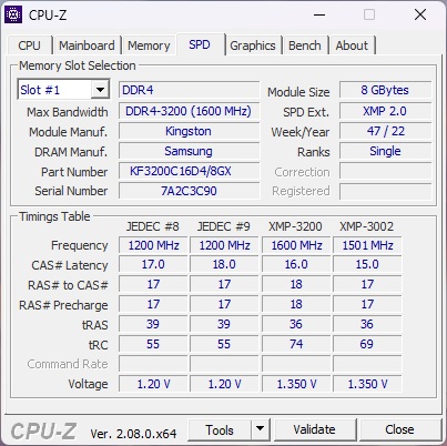

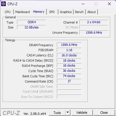

Hi,
lade mal bitte vom Tool CPU-z die beiden Reiter SPD und MEMORY hier als Screen hoch.

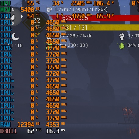

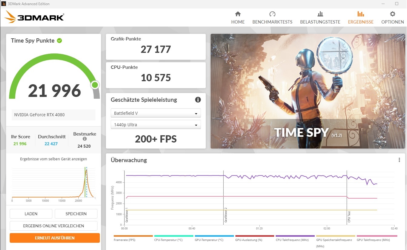

Guten Abend,

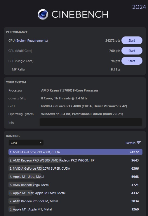

hat etwas gedauert, bis alle Benchmarks durch waren. Wollte euch aktuelle machen und keine alten unterschieben ;)

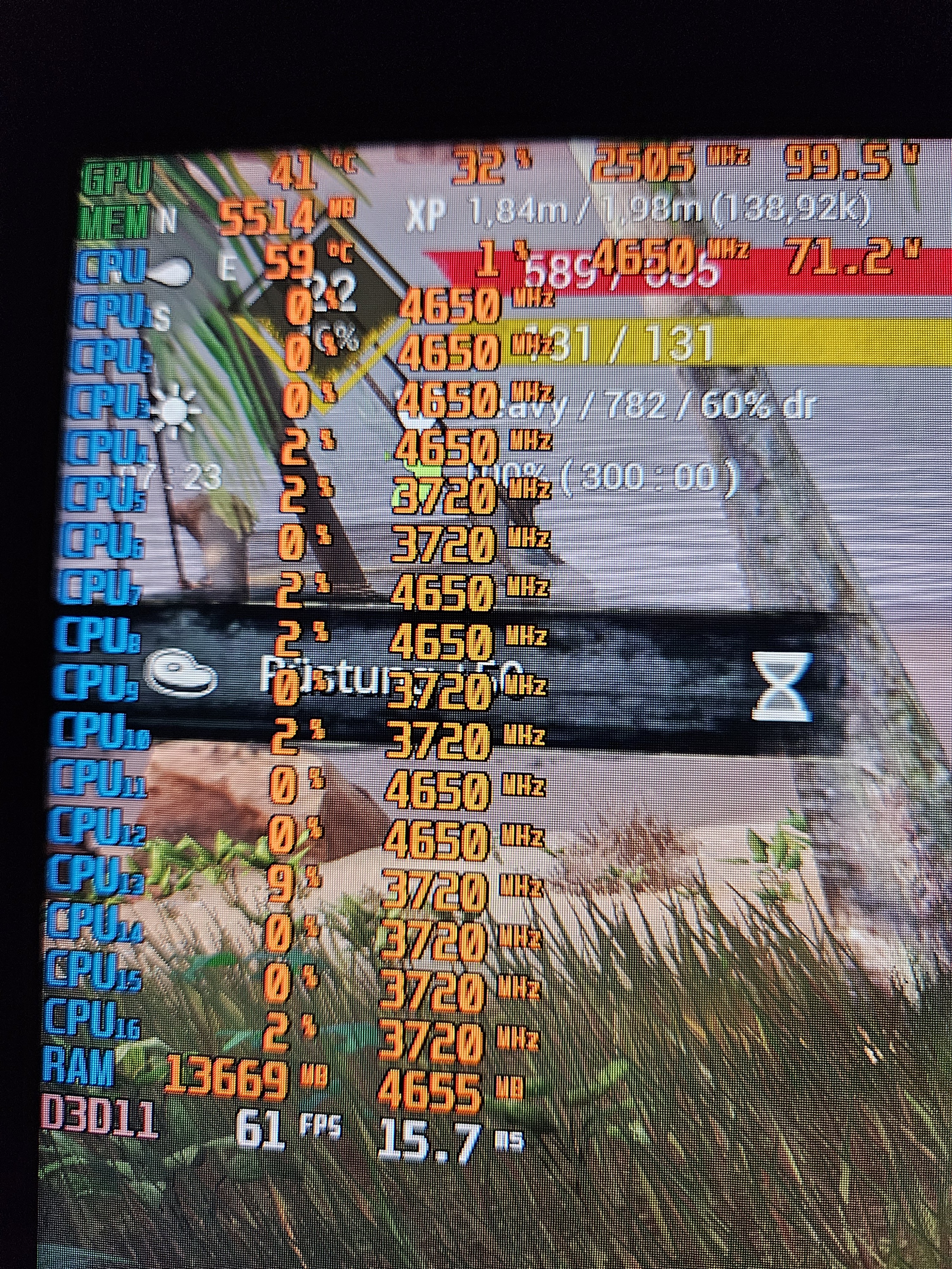

Wie ich das herauslese (siehe Bild vom Spiel mit Rtss Überwachung) läuft das game weder in ein GPU noch in ein CPU Limit.
Sieht jemand etwas was ich nicht sehe?

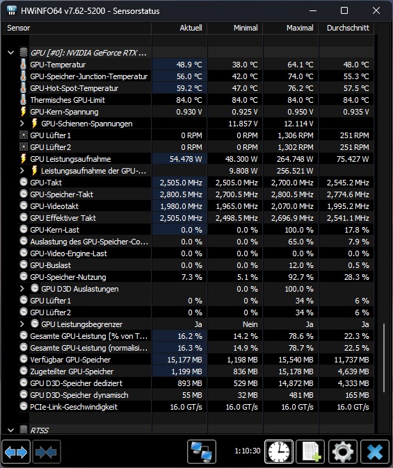

Ps. GPU ist auf Effizienz Undervoltet ( 950mA zu 2700Mhz (allerdings hebt das aktivieren eines Standard Profils beim Afterburner nicht das Problem )).

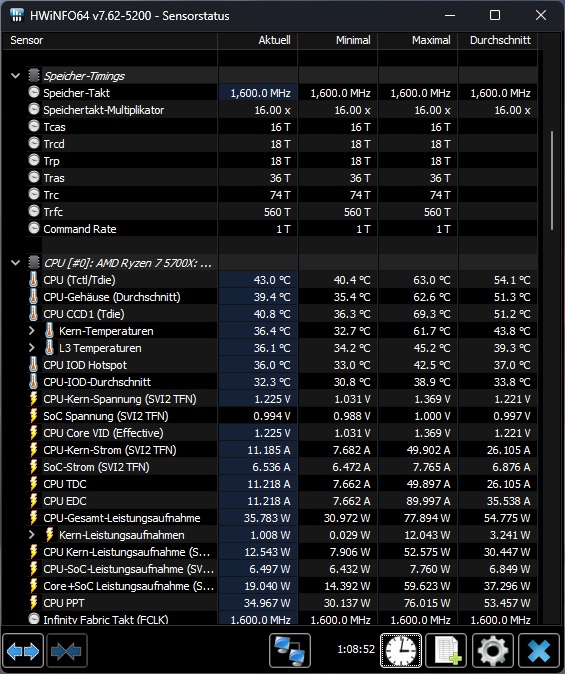

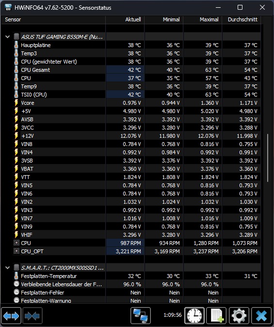

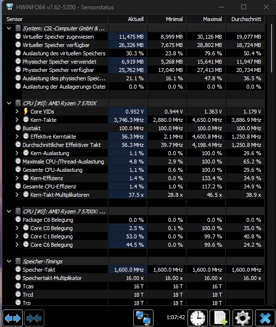

Die Daten in HWiNFO64 sind das Resultat nach Ende aller Benchmarks.
Danke für eure Geduld mit die Screenshots.
Liebe Grüße :)

Hi,
dein Ram läuft schonmal auf DDR4-3200 was gut ist.
Der Timespy Bench sieht auch gut aus.
Cinebench sieht auch gut aus.
Was bei dem zweiten Bild (Game) komisch ist das die Auslastung vom CPU auf 0 ist. ??
Hi,
ganz auf 0% stimmt so nicht.
CPU13 läuft mit 9%
danke für die schnelle Antwort
Graka langweilt sich: CPU Limit. Siehe #2
Seit 2005, und es spricht sich einfach nicht rum :-)
@HisN aber warum ist die CPU bei 0-9 % ?
Reaktionen: TheJuri88
Ich tippe auf Uralte Softwareversion.
Wir hatten doch etliche Programme, die nach dem 22H Update die CPU Last nicht mehr richtig auslesen konnten.
Ändert halt nix daran :-)
Allerdings laufen alle Kerne immer wechselnt mit paar % mit. Treiber sind alle auf Stand heute. Selbst das aktuellste BIOS wurde aufs motherboard gespielt. Bei anderen Spielen wie MW2 2022 oder Hogwarts Legacy usw werden ganz realistische Werte ausgespuckt.
