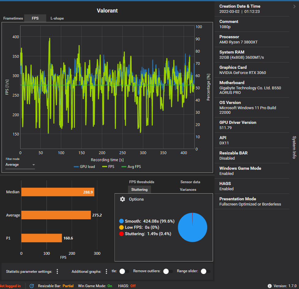

um Klarheit zu schafen mach mal mit capframex ein benchrun irgendeine stelle bei nen server.
Das sieht dann so aus
Wichtig ist das valorant immer im cpu limit ist das war max settings ohne msaa
Das war ein match irgendeine map.
In den sensoren kann man sehen wo es hakt
dafür muss aber in sensoren einiges aktiviert werden damit dies protokolliert wird.
maßgeblich HDD und cpu frequenz

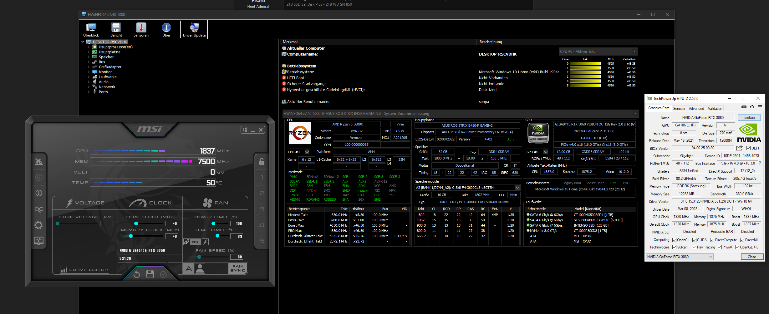

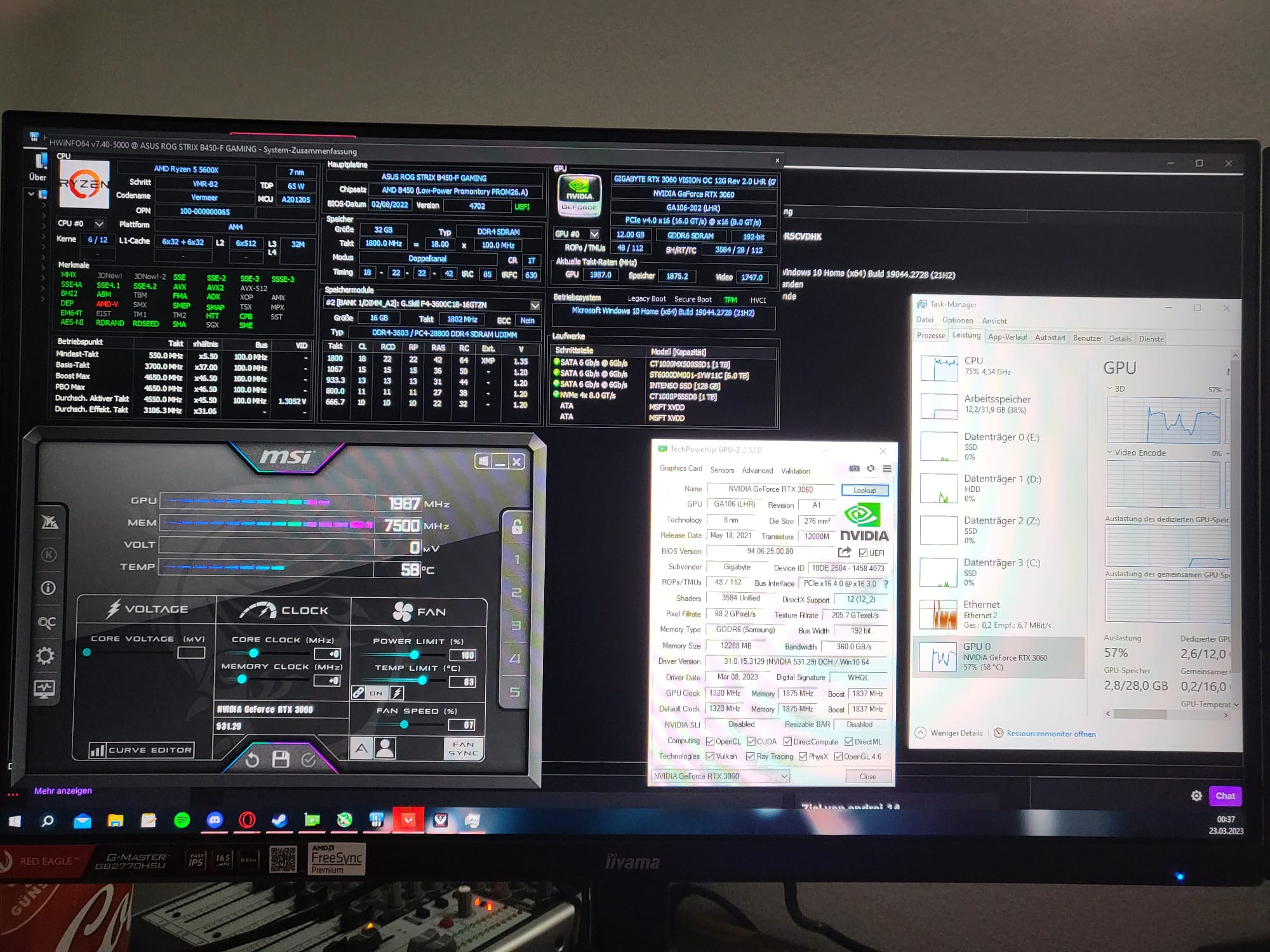

(WERTE wenn nichts Offen) ggf. helfen euch die Infos noch etwas mehr

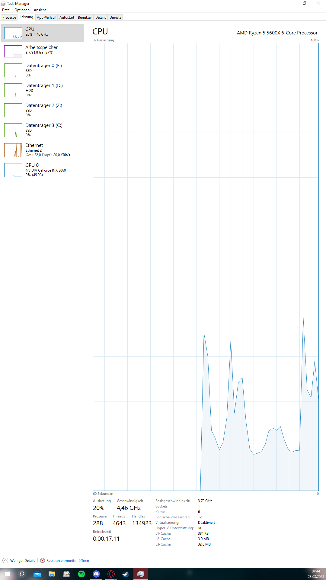

das sind die Werte wenn Valorant offen

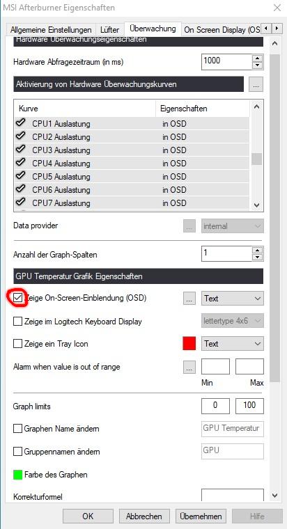

Hast ja den MSI AB installiert also lass dir mal alle 6/12 Kerne/Threads anzeigen.

Also mein spiel Crasht oder lässt sich gar nicht erst starten wenn ich es mit MSI Afterburner oder capframex offen habe

(übrigens wenn nichts offen ist sieht das ganze so aus
