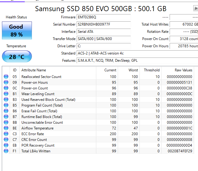

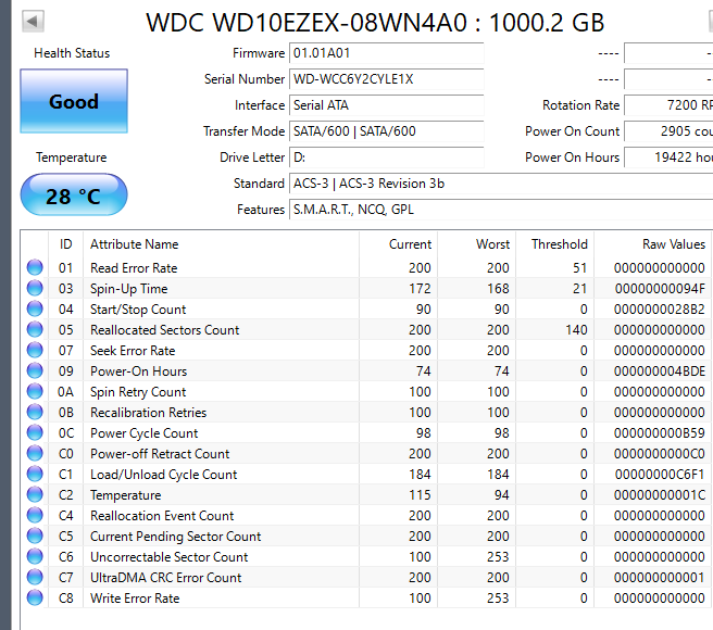

CrystalDisk sagt:
C (SSD): 89% "good" 31c
D (HDD) aber leer: "good" 28c

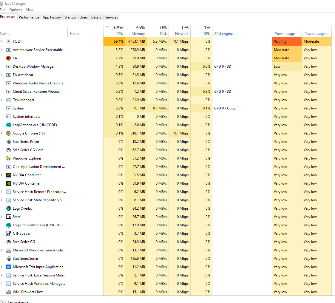

  • Windows ist vollgemüllt, im Hintergrund ist zuviel Mist, der da blockiert. Was sagt dein Taskmanager an Prozessen/Threads? Einfach mal die Liste zeigen. Inbesondere Gratis-Antiviren-Software ist ganz übel (Avira usw)

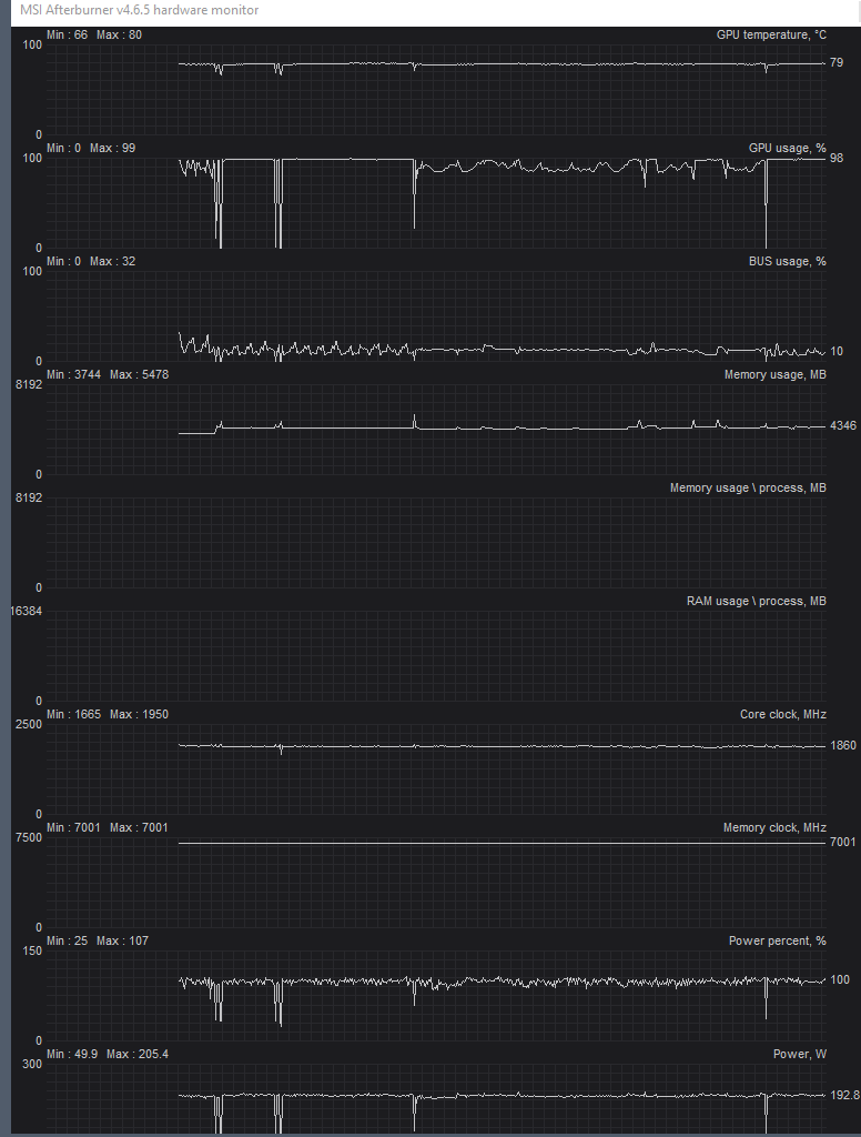

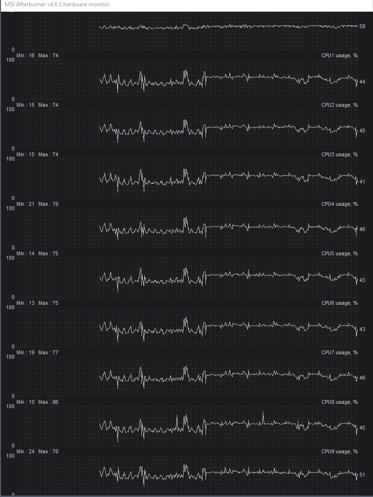

  • Habe ich gemacht anbei die Screenshots, die erste haelfte ist windows zeug: browsen etc. die zweite ist gameplay von ea fc :

Kannst du mit den Screenshots auch etwas anfangen? Sonst würde ich schauen noch weitere Daten zu loggen.
Crystal Disk sagt alles gut selbst wenn man eine CRC Fehlerrate von Astronomischer Größe hat... Bitte Bild davon Posten ... Denn auch eine leere HDD kann sowas verursachen.

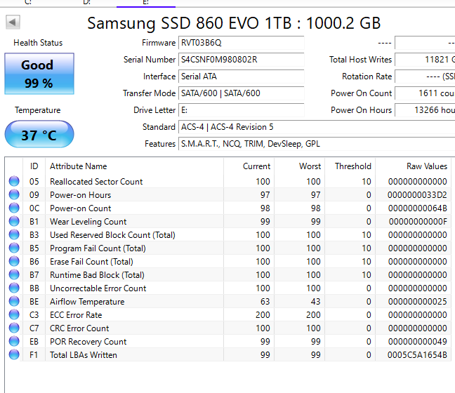

Ich hab mal meine dritte mit angeschlossen, das ist die 1000gb SSD anbei die Bilder, wäre super wenn du einmal raufschaust vielen Dank!

Bez. Afterburner reichen die Screenshots oben oder soll ich noch einen anderen View schicken?

deine screenshots bringen gar nichts.
wenn dir nachher den link wie gesagt anschaust, dann siehst du das overlay und weißt denke auch, was man dadurch genau in dem moment sehen könnte.
