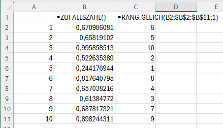

Mit Hilfe von ChatGPT:
Formeln:
=ZUFALLSZAHL()
=RANG.GLEICH(B2;$B$2:$B$11;1)
Reaktionen: h00bi, Spock55000 und Asghan

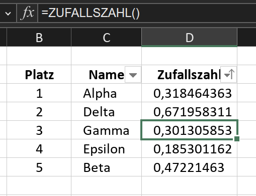

Das simpelste, was mir zu deinem Fähigkeitslevel einfällt, ist, mit einer ZUFALLSZAHL-Formel hinter jedem Namen eine Zahl generieren zu lassen. Mit F9 ändern sich diese Zahlen.
Und dann sortierst du die Liste einfach auf- oder absteigend nach diesen Zahlen.
Ganz so bequem ist das allerdings nicht, da ich zumindest bei OnlyOffice nach jedem F9 die Sortierung noch mal per Hand neu anstoßen muss.
Hier fällt auch noch auf, dass in OnlyOffice nach dem Sortierung nochmal aktualisiert wird. Daher passen die Zahlen nicht zur Sortierung. Egal, du hast ja dann trotzdem, was du willst.
Reaktionen: h00bi
OK, super. Danke. Das ist einfach und funktioniert.
Reaktionen: Krik

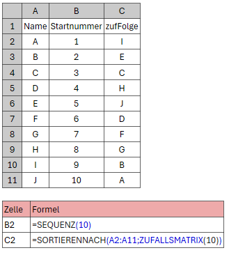

Moin!
SORTIERENNACH in Verbindung mit ZUFALLSMATRIX(Anzahl_Namen)
… und wenn es nur um eine Zufallsfolge von 1 bis 10 in Spalte B geht:
=SORTIERENNACH(SEQUENZ(10);ZUFALLSMATRIX(10))
