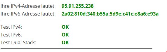

Unwahrscheinlich, selbst als VF KD übernommen hat gabs imho schon keine eigenen v4 Adressen mehr bei denen. Kann ich mich aber irren, bitt einmal diesen Test hier machen und nen Screenshot von dem Ergebnis posten: https://www.wieistmeineip.de/ipv6-test/
Ich möchte generell auch nicht ausschließen, dass die Easybox irgendwas verhunzt und du tatsächlich noch ne eigene v4 hast. Aber das sehen wir wenn du bitte das Testergebnis mal abbildest hier
Hier ist der Sceenshot. Bei einem ersten Test - vor 1,5 Jahren - habe ich irgendwie keine v6 IP gesehen. Allerdings war es auch eine Seite
