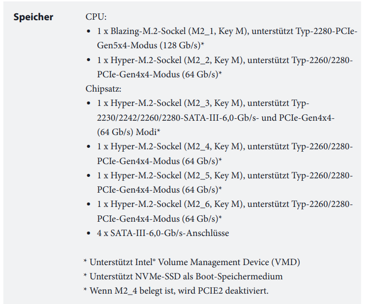

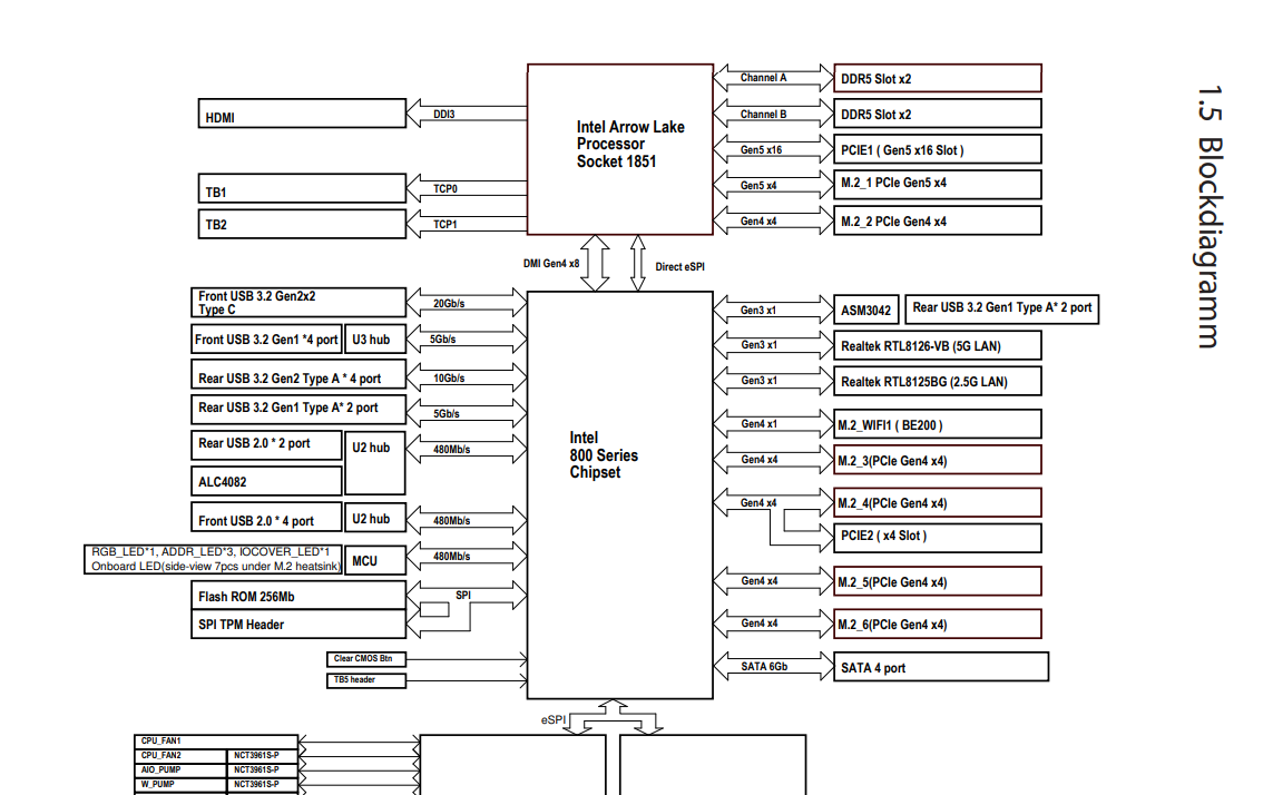

xammu schrieb:
Wäre Intel da nicht die besserer Wahl und sehr viel langsamer ist ein 285k auch nicht:
zB Asrock z890 Taichi
https://www.asrock.com/mb/Intel/Z890 Taichi/index.asp#Specification
  • 6x m2 (2 an CPU, 1m2 teil sich mit PCIE2)
  • 5Gbit + 2,5 Gbit Netzwerk
  • 4x Sata
  • 2x Thunderbolt
Intel? Gute Frage - grundsätzlich auch nicht völlig ausgeschlossen... habe mich an AMD gewöhnt... hatte vor dem Ryzen aber auch immer Intel.
