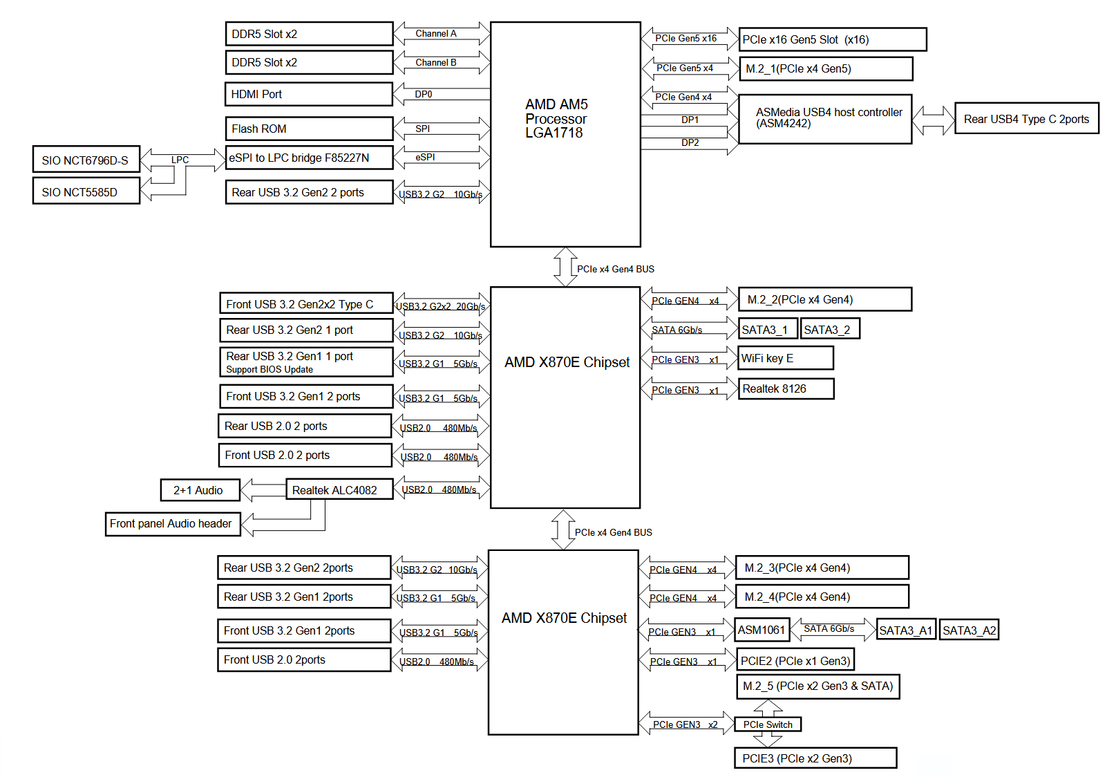

https://geizhals.de/asrock-x870e-nova-wifi-a3295185.html
Vorteil: Wenn du da 4 NVMe SSDs einbaust, klauen die keine einzige Lane vom Grafik-Slot. Nachteil: Alle außer dem ersten M.2 Slot müssen durch das CPU<->Chipsatz (x4 PCIE Gen4) Nadelöhr. Es gibt auch keine stärker angebundenen PCIe Slots (der eine x16 Slot stellt nur 2x Gen3 Lanes zur Verfügung). Ansonsten hats noch Tempsensor-Anschlüsse und natürlich den Asrock Burn-In Unsicherheitsfaktor :P.

Was ASRock Boards betrifft geht es eher um X3D, das Nova ist allerdings so ziemlich das beste Brett. Da haste kein Lanesharing zwischen M.2 und GPU-Slot.

+1 für das ASRock Nova
Bis zu 5 NVme SSD (1x 5.0+3x4.0+1x3.0) und must bei Vollbestückung nur auf einen PCIe 3.0 verzichten, hab mich aus dem Grund auch dafür entschieden.

* The M2B_CPU connector shares bandwidth with the ASMedia USB4® controller. When a device is installed in the M2B_CPU connector, both the M2B_CPU connector and the USB4 port supported by the ASMedia USB4® controller operate at up to x2 bandwidth.

Ganz ehrlich, das Line Sharing ist völlig egal, macht halt die 4. SSD "nur" 4GB/s...

Das muss der TE selbst entscheiden. Immerhin ist das Nova sogar noch deutlich günstiger als das Gigabyte X3D. Davon abgesehen geht Lanesharing bei vielen Boards an den GPU-Slot.
Bei dem aber nicht, es shared nur zwischen USB4 und dem M.2 laut Handbuch. Aber klar, muss er selbst wissen. Habe bis jetzt halt immer sehr gute Erfahrungen mit Gigabyte gemacht, einige Boards (vor allem die früheren UD) sind 10+ Jahre im Dauerbetrieb und laufen noch top, also GB empfohlen.
