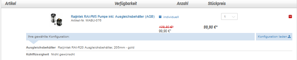

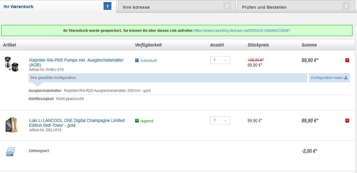

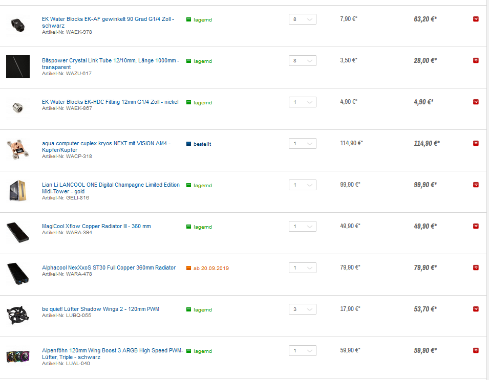

Hallo Leute,
ich war im Urlaub und bin nun wieder im Lande. Ich habe nun erstmal den Warenkorb von Caseking für die Wasserkühlung zusammen gesetzt.
Achtung Radiator und auch die Lüfter für den Radiator sind doppelt hinterlegt. Ich würde trotzdem gerne eure Meinung dazu hören. Bei der Pumpe und beim Ausgleichsbehälter habe ich ein interessantes Bundle gefunden.
Bei den gewinkelten anschluss blocks können noch mehr dazu kommen jenach wie ich die Rohre durch den PC legen will. und beim Aqua Computer Kyros Next werde ich wohl bei Aqua Computer den Kühler so kaufen ohne die LED anzeige weil ich diese nicht brauche, das wird dann nochmal 40 € günstiger.

Die Shawdow Wing 2 haben einen runden Rahmen, das ist sehr ungünstig für die Montage auf Radiatoren. Zu den Alpenföhn kann ich nichts sagen. Persönlich verwende ich Noctura und aktuell Corsair LL und Corsair ML, von denen ich ein wenig überrascht bin, wie leise ich die kriegen kann. Die Arctic Bionix P sollen aber auch sehr gut sein.
Hardtubes mit 12er Außendurchmesser finde ich persönlich etwas klein. Sieht in einem Gehäuse auch gerne mal verloren aus. Generell finde ich dickere Wandstärken schöner. Ein weiterer Vorteil ist, dass sich diese leichter verarbeiten lassen.
Versuche darauf zu achten, dass du Tubes und Fittinge vom gleichen Hersteller kaufst. Es kann sein, dass ein Hersteller zöllige Maße auf SI umrechnet und so rundet, dass es dann am Ende nicht ganz passt. Grade bei der Kombi Bitspower (USA) und EK (Slowenien) wäre das wahrscheinlich ein Problem.
Hast du denn auch Werkzeug zum Biegen?
Hallo Faltermayer,
Nein Werkzeug zu Biegen habe ich noch nicht, ich wollte auch eigentlich "gerade" Verbindungen bauen, mit entsprechenden Winkeln. um 90 oder 45 Grad.
Danke für den Tip mit den Abmassen der Tubes. ich gucke nochmal bei Caseking nach ob es dazu noch informationen zu den Produkten gibt.
