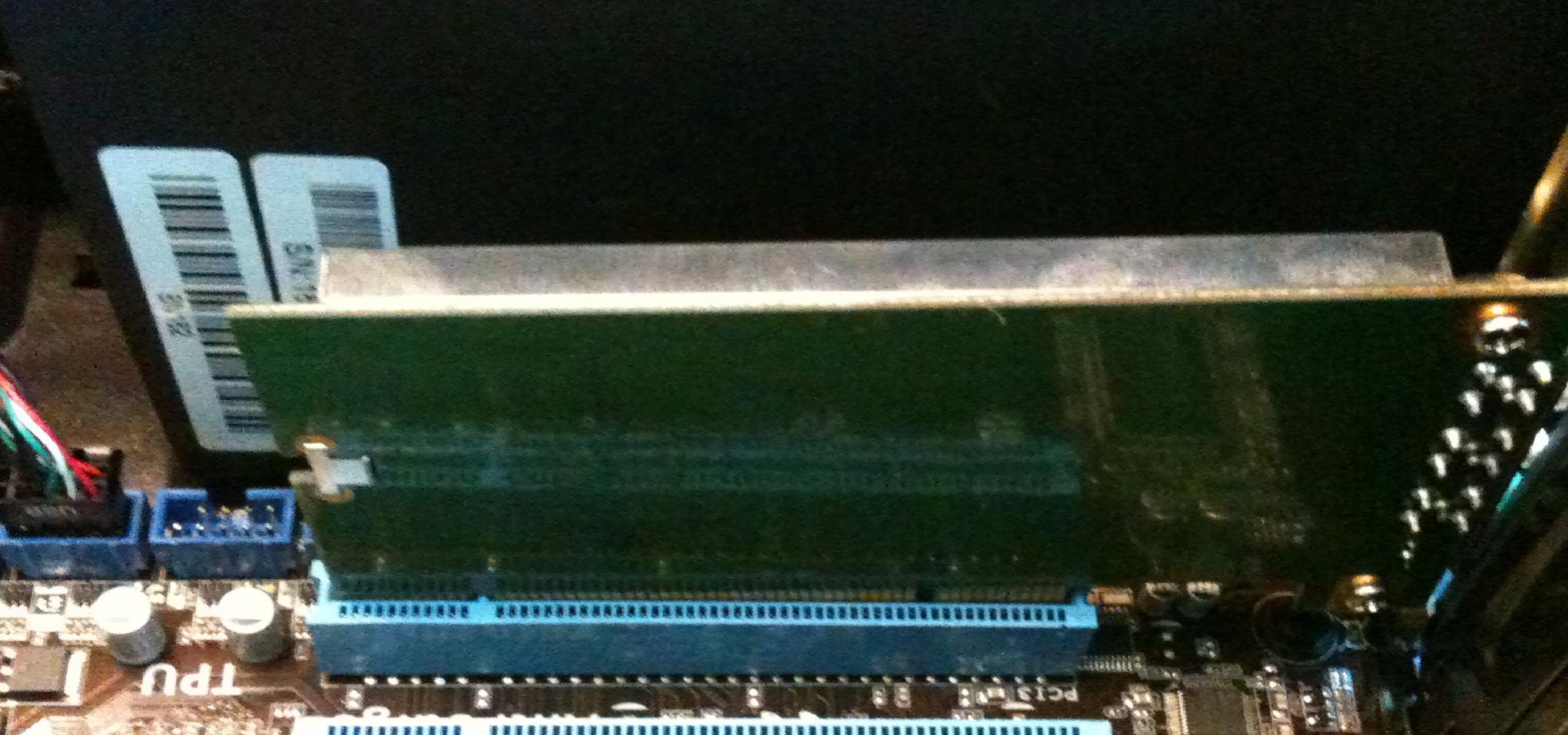

Die WLAN Karte die ich bestellt hatte ( D-Link ... ) passt nicht in den PCI Slot rein ?!
Ein Teil der Karte geht in den Slot rein, jedoch der Teil der näher zum Rahmen ist, hängt förmlich in der luft.
So kommt halt kein Kontakt zustande und ich kann das WLAN nicht benutzten.
Hat jmd eine Idee was ich machen könnte ?
Ich hatte mir bereits gedacht, einen kleinen Teil des Metallrahmens von der WLAN Karte abzuschleifen, damit sie etwas tiefer ist und möglicherweise dann passt ?!
Außerdem liegt im Set ein anderer Metallrahmen, wahrscheinlich für kleinere PC's.

Sieht so aus als würde die Karte aufstehen. Kauf dir doch einfach einen WLAN-USB-Stick, braucht weniger Platz und funktioniert genau so gut ;)
Kann ich da nichts dran ändern ?!
Ich mein, dass ganze ist jetzt schon ärgerlich, da hat man nun einen PC gekauft und diese WLAN Karte passt da einfach nicht rein ?!
Ist es das grüne, das gegen die Schraube drückt, oder die Blende, die gegen das Mainboard drückt?
Gut, dass Bild zeigt es etwas undeutlich, denn das Grüne berührt rein gar nichts.
Es ist eher so, als würde diese Metallblende zu lang sein und verhinder somit, den Kontakt.
Und deswegen scheint es so, als ob die Blende gegen den Slot drückt ( Also da wo die leeren sind, wo man diese entnehmen muss, um bspw. die GraKa reinzutun. Da muss man ja auch 2 Blenden wegnehmen )
Also es kann passieren, dass die Blende dann gegen das Mainboard drückt. Hast du schon versucht die Karte gerade einzusetzen bzw. mit der Blende voran? Letzte Möglichkeit wäre das Mainboard wieder auszuschrauben und die Karten dann einzustecken.
Hier scheint das Problem zu liegen
EDIT
Problem gelöst, ich hab einfach den Metallrahmen von der Karte entfernt, sieht zwar mies aus, aber es erfüllt seinen Zweck :)
