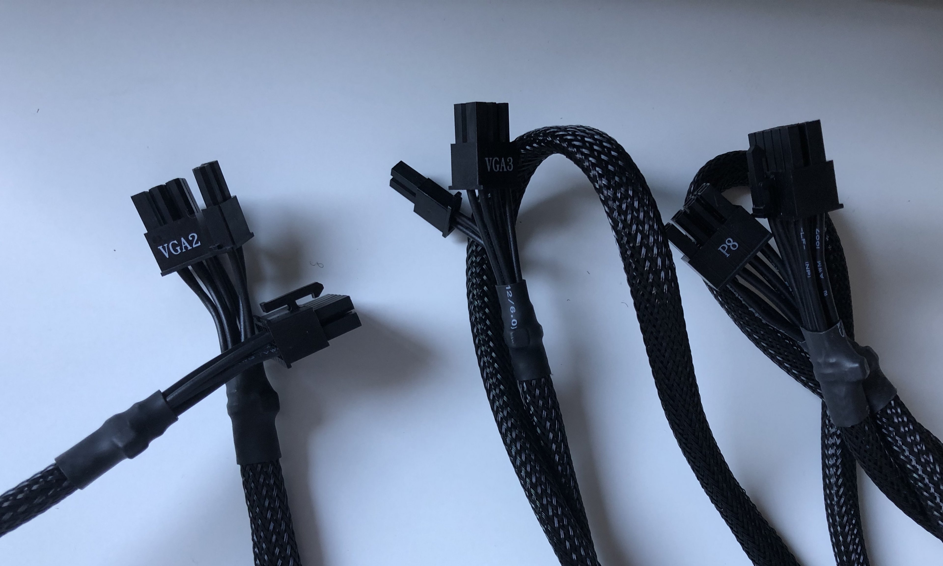

Von dem Netzteil sind folgende Kabel übrig geblieben, muss ich die irgendwo noch anschließen?

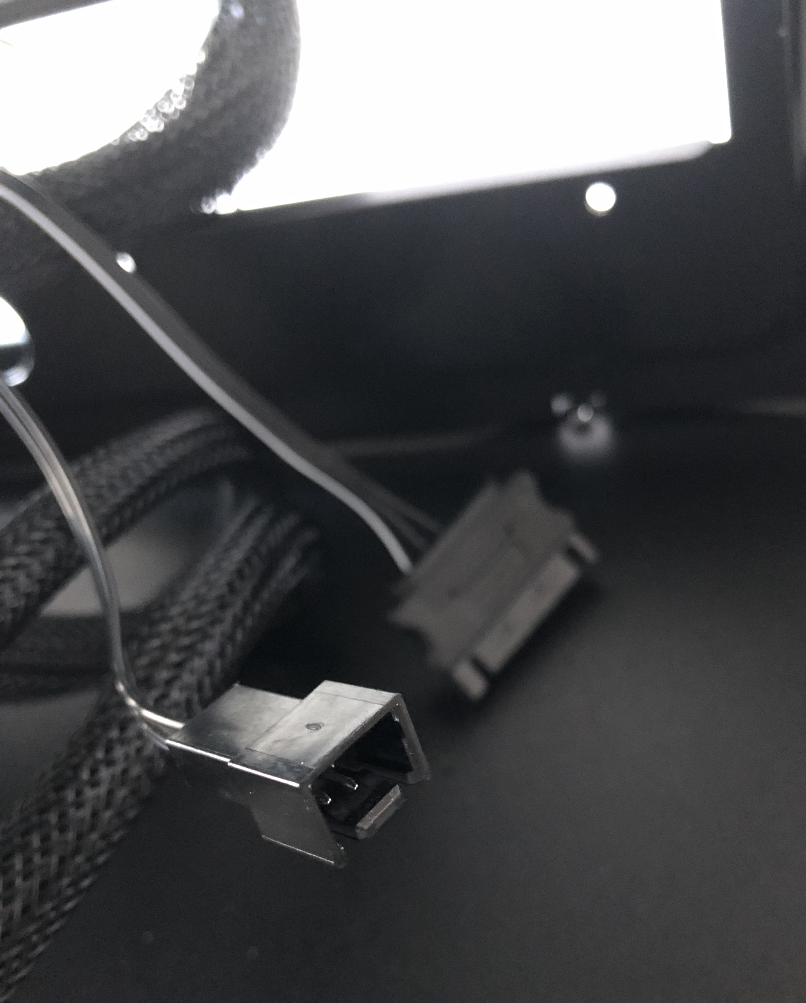

Vom Gehäuse ist ein Sata Kabel und ein Anschluss (sieht aus wie ein Lan Kabel) mit zwei Pins noch da: (Und irg wie war kein USB Anschluss vom Gehäuse da, den ich ans Mainboard anschließen musste. Wie werden denn die zwei USB Anschlüsse vom Gehäuse betrieben? Edit: Völlig vergessen, dass ich ja schon den blauen USB 3.0 Kabel angeschlossen hab

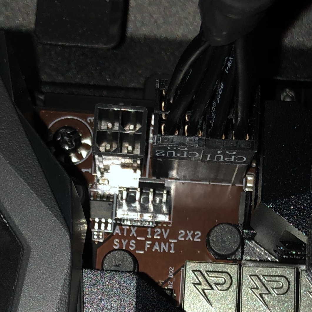

Und Ganz oben links vom Mainboard ist noch ein 4er Anschluss, bleibt das so leer oder ist das eigentlich auch für die CPU geeignet?
die antwort findest du im Handbuch vom Mainboard :)
Vom Gehäuse ist ein Sata Kabel und ein Anschluss...
die sollten eigentlich zur integrierten Lüftersteuerung gehören. Jedenfalls gehört der breite Stecker noch ans Netzteil angeschlossen. Der andere Stecker sollte ein "Lüfter-Kabel" sein und ans Mainboard angeschlossen werden
Dort steht ATX_12V für den linken und ATX_12V_2X4 für den rechten. Ist der linke für CPU's geeignet die nur einen 4er Anschluss benötigen?

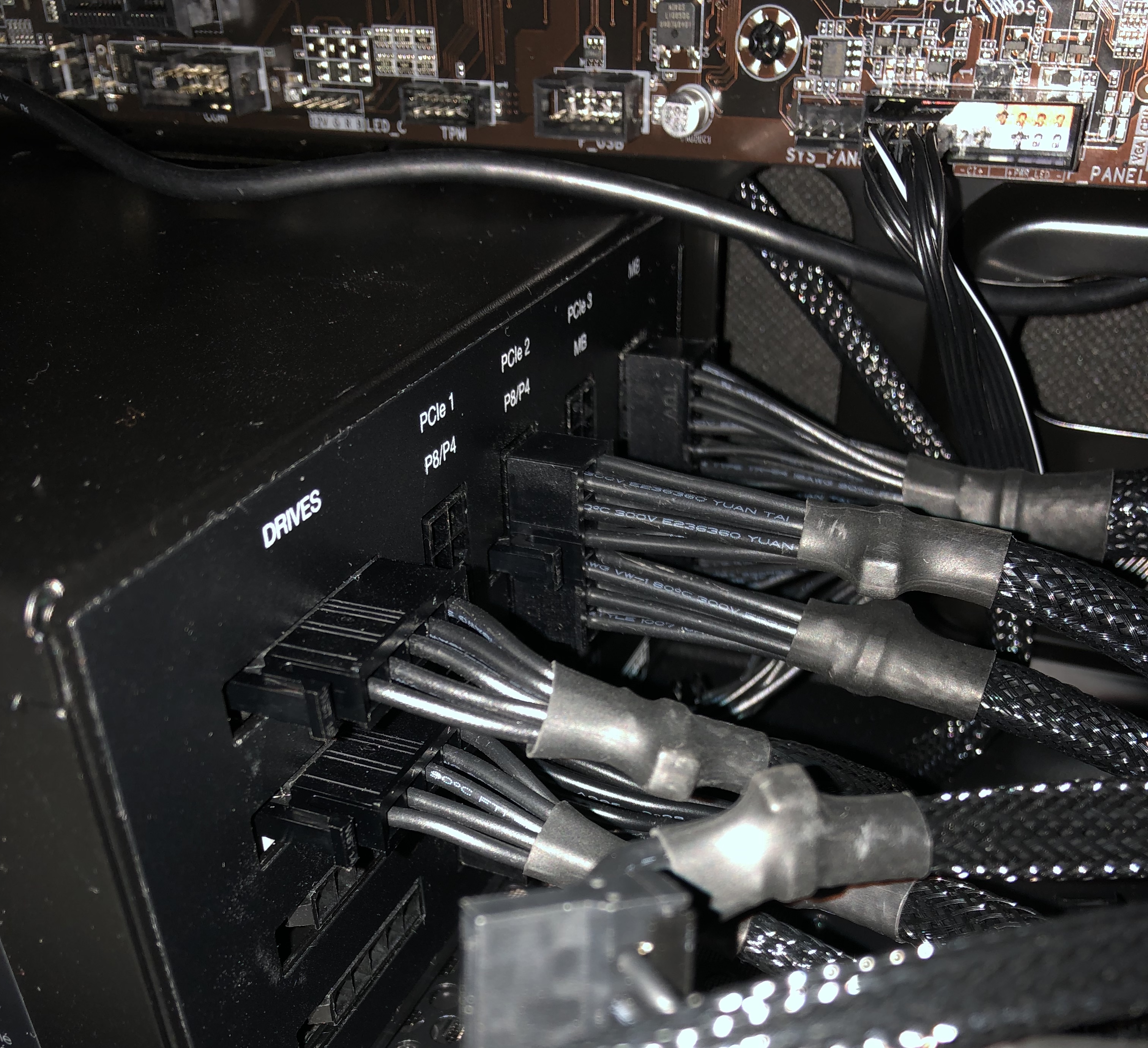

Habe noch einen Sata Kabel an den Netzteil unter DRIVES angeschlossen und den anderen Ende mit dem breiten Stecker vom Lüfter verbunden, ist das so richtig? Oder sind die nur für die Festplatten gedacht?

Du musst beide 12V Steckplätze auf dem Mainboard mit dem Netzteil verbinden. Schau im Handbuch auf Seite 13, alle dort genannten Steckplätze müssen mit dem Netzteil verbunden werden.
Ja das mit sata Stromkabel ist richtig
