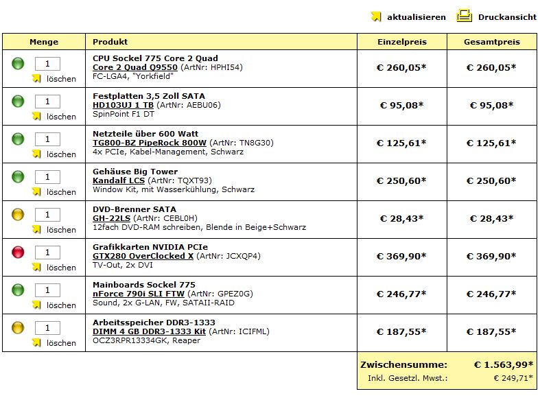

Ich habe mal ein Bild angehängt mit dem PC so wie ich ihn mir holen möchte. Was haltet Ihr davon?
Ich denke Prozessor und Gehäuse stehen fest da ich durch den Kandalf (Wasserkühlung) noch etwas aus dem Prozessor holen kann.
Oder sollte man auf die neuen i7 Prossesoren warten sind die viel besser als der Quad??
Aber was mache ich mit dem Board soll ich ein nVidia oder Intel Board nehmen? nVidia fande ich gut wegen SLI vielleicht mache ich das in der Zukunft aber wer weis oder ist das Intel so viel besser, wenn ja von welcher Marke?
So zum Ram bin am überlegen ob ich DDR2 oder DDR3 nehme da zurzeit DDR3 ja gar nicht so viel bringt oder?
Wie sieht es mit der Grafikkarte aus? Wollte eigentlich unbedingt die GTX 280 kaufen keine Radeon aber von welcher Marke hatte EVGA im Kopf da ich das Step Up sehr gut finde, oder gibt es bessere für weniger Geld.
Da ich viel gelesen habe das die GTX 280 sehr laut ist und ich diese auch noch hochtakten möchte dachte ich auch an einer Wassergekühlte Karte die von EVGA ist aber sehr Teuer und die von BFG niergends im Bestand was ratet Ihr mir?
Vielen Fragen ich hoffe ihr könnt euch ein bissi Zeit für mich nehmen vielen Dank schonmal.
Für jede Anregung und Tipps bin ich sehr dankbar aber bitte ein geflame :)

ich würde ein marken NT nehmen mit Kabelmanagment Enermax Modu 525W für 85€.
DDR3 Speicher ist Perlen für die Säue, da du die Taktraten mit deiner CPU eh nicht schaffst. Wenn du wirklich so hart Takten willst dann nimm DDR2 1066er Speicher. Als Mainboard empfehle ich das Asus P5Q Pro, da das Locker über 530 MHz FSB mit macht und Nvidia Chip Sätze nur für SLI sinnvoll sind, da nachrüst SLI sinnlos ist, macht auch dein Sau teures DDR3 Board kein sinn.
Kurzer Überschlag, du sparst mit den von mir genannten Teilen 300€ bei gleicher Leistung!
Mfg
Ähh... Wieviele Rechner willst Du mit dem Netzteil betreiben? Reicht ja locker für drei...
DDR3 ist momentan ziemlicher Schwachsinn.
Und nimm bloß kein Board mit Schrott nFoce Chipsatz! (PS: Es heißt nVidia, das hat nichts mit Nivea zu tun...)
Spare Geld um nimm das folgende:
Mainboard: Asus P5Q-E 115,-- €
http://geizhals.at/deutschland/a338045.html
- CPU: Intel Core2Quad Q9550 260,-- € (am besten im neuen E0 Stepping)
http://geizhals.at/deutschland/a300001.html
- Kühler: Noctua NH-U12P 50,-- €
http://geizhals.at/deutschland/a295892.html
- RAM: G.Skill F2-8000CL5D-4GBPQ 60,-- €
http://geizhals.at/deutschland/a286178.html
- Grafik: ATI HD4870 200,-- €
http://geizhals.at/deutschland/a358946.html
- Festplatte(n): Western Digital WD1001FALS 130,-- €
http://geizhals.at/deutschland/a342988.html
oder in kleiner Western Digital WD6400AAKS 60,-- € (könnte man zwei nehmen)
http://geizhals.at/deutschland/a314668.html
- DVD: LG GH22LS 25,-- €
http://geizhals.at/deutschland/a360831.html
- Netzteil: Enermax EMD525AWT 85,-- €
http://geizhals.at/deutschland/a312971.html
- Gehäuse: Cooler Master CM 690 65,-- €
http://geizhals.at/deutschland/a271165.html
In das Gehäuse könnte man noch ein paar zusätzliche 12cm Lüfter einbauen, empfehlenswert wären da
Noctua NF-S12-800 17,-- €
http://geizhals.at/deutschland/a213017.html
Dazu ein schönes Vista Home Premium 64Bit 75,-- € und fertig ist die Laube...
http://geizhals.at/deutschland/a227914.html
Wasserkühlung ist auch nur was für Leute mit zu viel Geld!
Mit der Zusammenstellung kannst Du die CPU locker hochtakten, alles kein Problem!
Und die HD4870 ist gegenüber einer GTX280 nicht so viel langsamer, kostet aber die Hälfte ;-)
So sparst Du jedenfalls mehr als 500,-- € bei fast identischer Leistung aber einem VIEL besseren Preis/Leistungsverhältnis.
...Wenn Du aber unbedingt Geld ausgeben willst... Bitte...
warum überhaupt nen quad, hast du irgendwelche programme die davon profitieren (benchmarks mal ausgenommen)?
nimm nen e8400, hast gleich nochmal 100€ gespart. ansonsten kann ich meinen vorrednern nur zustimmen, asus p5q-e, ddr2-1066 ram und ne radeon 4870
ich verstehe nicht warum man unbedingt 1500€ und mehr für nen pc ausgeben muss?!
Dann würde ich ehr einen E8500 nehmen den man ein wenig besser takten kann (bei FSB400 auf 3,8GHz).
PS: Da wäre der Q9550 "erst" bei 3,4GHz...
...und nochmal 100€ gespart...
Da kannst Du Dir den Rechner ja fast zweimal kaufen... ;-)
Ich will nicht unbedingt 1500€ ausgegben aber bin irgendwie Nvidia Karten Fan deswegen die Karte und das Asus ist ja ehe für Radeon oder?
Das mitt DDR2 verstehe ich ja aber das kann sich doch in nächster Zeit noch ändern genau so wie mit dem Quad will mir ja einen PC mit etwas Zukunft sicht holen
es gibt keinen zukunftssicheren pc, kauf dir das was du jetzt brauchts und 1 jahr lang reicht, dann gibst nur 8-900 aus, für den rest kannst in 1-2 jahren noch aufrüsten
das asus ist ein super board, egal ob amd oder nvidia, und sli macht nicht wirklich sinn, ausser du hast nen 30" monitor
Ja, aber das ist Unsinn eigendlich, denk doch mal nach...
Du willst unbedingt nVidia weil nicht sein kann was nicht sein darf? Oder wie?
Du kaufst den Rechner heute weil Du ihn heute brauchst und er soll heute reichen... Oder willst Du ihn ein Jahr in die Schublade legen und dann erst auspacken?
z.B.
- eine HD4870 reicht heute und nächstes Jahr völlig aus, wenn sie dir in 1-2 Jahren zu langsam wird kaufst Du eben eine dann aktuelle neu, bringt doch nix heute das doppelte zu bezahlen für 5% Mehrleistung...
- wenn Du nur spielen willst reicht ein E8500 locker aus, auch nächstes Jahr noch. Aufrüsten kannst Du eh knicken, Stichwort Nehalem und so...
Die Sache ist, dass es Schwachsinn ist, sich jetzt für nen Gaming-PC nen Quad zu holen, obwohl Dual-Cores, die nichtmal die Hälfte kosten, immernoch besser performen.
Also wenns nur ein Gaming/Office PC wird und du nichts in Sachen intensiever Bild/Videobearbeitung machst, nimm nen E8400.
Das mit nForce für Nvidia und ASUS für ATIs ist Schwachsinn.
Das ASUS unterstützt kein SLI, sonst verhält es sich mit Nvidia Karten genauso wie jedes andere Board.
E8400
Gigabyte GA-EP45-DS3
4GB G.Skill DDR2-1000
ATI HD4870
640GB WD Caviar Blue
LG GH20NS
Enermax Pro82+ 525W
Sharkoon Rebel9 Economy
Noctua NH-U12P
2x Scythe Slip Stream 1600
haste ne Menge gespart und keine Einbußen...
Und dann klappts auch mitm Overclocking :p
E8400
ATI HD4870
LG GH20NS
Enermax Pro82+ 525W
Noctua NH-U12P
gute ansage für jemanden der nen quad und sli im system hat :D
E8400
ATI HD4870
LG GH20NS
Enermax Pro82+ 525W
Noctua NH-U12P
Aber dann habe ich doch wieder nur für kurze Zeit einen guten PC da die neuen Spiele doch bestimmt auf Quad ausgelegt sind z.b. spätestens mitte nächstes Jahr, und wenn Ihr meint dann kann ich ja neue teile hole bin ich aber auch wieder einige hundert wenn nicht tausend los und mit dem System das ich beschrieben habe würde doch bestimmt länger halten meint ihr nicht bin jetzt ganz verunsichert.
Wenn du so tierisch auf den Quad stehst, dann nimm ihn halt, keiner kann dir versichern das es mit den Spielen so weiter geht wie bisher das sich kein Quad lohnt. Aber lass wenigstens das Board den Speicher und das Netzteil weg und nimm die hier vorgeschlagenen. Wenn du doch noch einsichtig wirst dann nimm Nap2n's Konfig!
Mfg
Dann bleib bei der Zusammenstellung die ich eben gepostet habe von H.o.H. und wenn es Dir 100€ wert ist tauschst Du den E8500 gegen den Q9550, dann bist Du aber fertig!
das von dir vorgeschlagene system ist sicher noch 1 jahr oversized, zumindest cpu und ram. und wenn es dann tatsächlich so weit ist dass quads und ddr3 notwendig ist, ist dein system schon wieder lange hinter dem aktuellen stand der technik
es haben dier hier ALLE vom quad abgeraten, ob du drauf hören willst oder nicht, bitte ist deine entscheidung. aber dann hättest ja nicht fragen brauchen.
Ok Board und speicher habt Ihr mich schonmal überzeugt aber mit der Graka bin ich noch nicht so sicher welche ATI HD4870 soll ich da nehmen schon eine OC oder die standart die 512MB oder 1024 gibt es überhaupt eine 1024MB Version ?
Ist das die beste ATI Karte oder wie ist die echt vergleichbar mit der GT260 habe mich nie für ATI interresiert deswegen diese noob fragen :)
Was für einen Monitor hast Du denn?
24 Zoll Monitor Samsung
