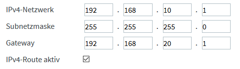

Meinst du so? bin jetzt bei mienem Bruder im DG.
823623
EDIT: das klappt leider nicht. Es kommt: Zeitüberschreitung der Anforderung. Wenn ich 192.168.10.1 anpinge.

Nein. Aus Sicht deines 10er-Netzes müsste jetzt auf wundersame Weise die andere Fritzbox aus dem 20er-Netz als Client mit einer Adresse im 10er-Netz angezeigt werden. Du würdest dann sowas wie "alles für 192.168.20.0 mit Maske 255.255.255.0 geht über 192.168.10.21" eintragen. Siehst du die Fremd-Fritzbox nicht als Gerät im eigenen Netz, dann ist der "Schuss ins Blaue" gescheitert, und ein separater Router muss her.
