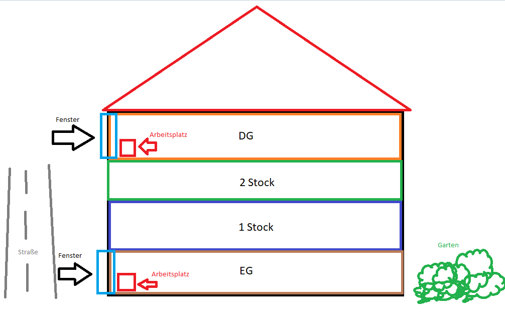

Hier eine Skizze vom Haus.
Geplant war es vom DG Fenster das eine LAN-Kabel runter ins EG-Fenster zu "hängen", aber dem Vermieter stört es, weil dadurch die "optik der Wohnung" gestört ist, weil davor die Straße ist usw. Hinten rum wird es schwer weil so das Kabel 1. Über beide Wohnungen (GD & EG) gehen muss und ich so mehr Kabel brauche wodurch das Signal sicherlich gestört bzw langsam wird.
Vom DG bis ins EG sind es ca. 10 - 15 Meter. Für mich klingen die nanobeams interessant, ich weiß aber nicht ob das klappt, das Haus ist relativ alt.
So lange du 100 Meter nicht überschreitest wird da nichts gestört oder langsamer.
Ich weiß nicht ob ich die 100 meter überschreite, weil das Kabel durch 3 Zimmern muss (über mehrere Türrahmen, an der Decke entlang runter über den Garten und dann wieder über mehrere Türrahmen und Decke.) Ich weiß nicht mal ob das der Vermieter erlauben wird.
Nein, da wird nichts gestört. Ethernetverbindungen sind bis 100m Kabellänge spezifiziert. Bis dahin läuft die Verbindung unverändert in der einmal ausgehandelten Geschwindigkeit. Länger ist schlicht nicht erlaubt, da muss man dann entweder ein aktives Element (Switch) dazwischen setzen.
Das heißt also, man kann an der Hausrückseite 100m zwischen den Endpunkten verlegen. Ich empfehle hier ggf. aus ästhetischen Gründen das schon oben erwähnte Hohlrohr bei der Außenverlegung. Das kann ggf. auch einen rechteckigen Querschnitt haben und in Hausfarbe gestrichen werden, sodass man es quasi gar nicht sieht.
Sollten selbst 100m zu knapp sein: Dann platziert man drinnen direkt an der Hausrückwand zwei Switches. Von denen kann man dann wieder jeweils bis zu 100m verlegen zu den Rechnern. Es gehen also sogar bis zu 300m, falls ein Kabel nicht reicht. Oder halt noch mehr, mit mehr Switches.
Ich empfehle lediglich, ab 50m Länge mindestens Cat.6A zu nehmen, aber auch nur, weil es sonst bei einer späteren Aufrüstung auf 5Gbps/10Gbps Probleme geben kann (Wikipedia dazu).
Übrigens: Es gibt sogar spezielle LWL-Konverter, bei denen man zwischen zwei Ethernetgeräten statt einem Twisted-Pair-Kupferkabel eine Glasfaser benutzt. Da steigt die mögliche Leitungslänge dann auf mehr als einen Kilometer. Das wird aber dann teuer.
