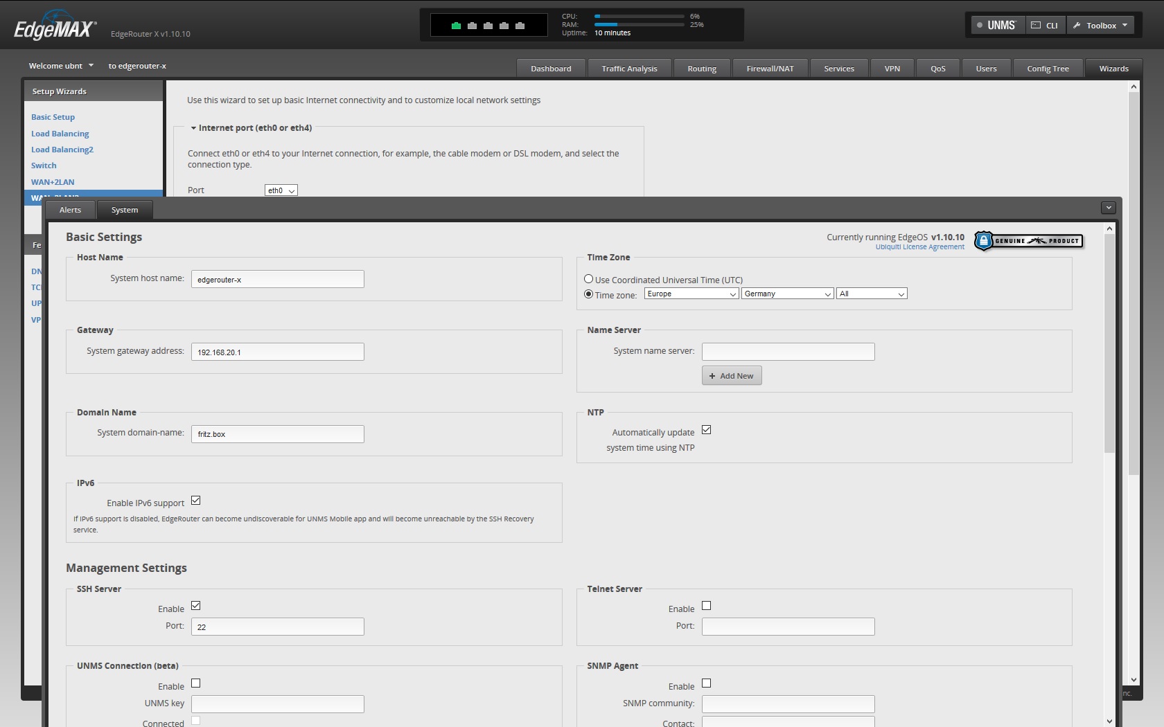

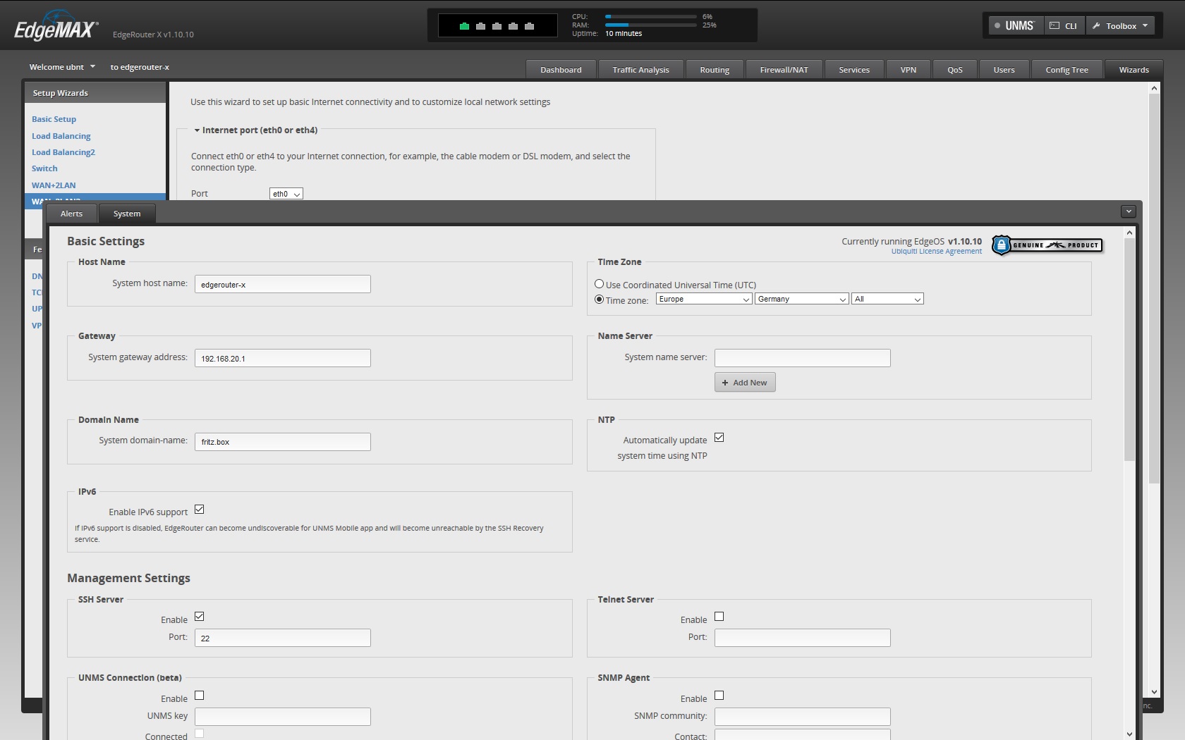

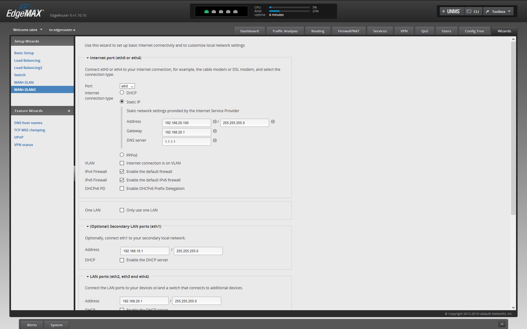

Das gibt es bei den edgerouter nicht. ich habe es jetzt wie folgt mit dem Wizard eingestellt.
Ist das soweit richtig?

Das muss es geben. Meinen EdgeRouter-Lite habe ich zZt bei meinen Eltern im Einsatz und mein ERX ist aktuell nicht angeschlossen und deswegen kann ich nicht nachschauen. Auf der rechten Seite des dashboards in der interface Ansicht, ist aber ein Dropdown-Button über den man die Schnittstelle konfiguriert.
Der wizard eignet sich nur bedingt für dein Szenario, weil er eine WAN-Schnittstelle konfiguriert, inklusive NAT und Firewall. Du willst jedoch zwei gleichberechtigte Netzwerke.
